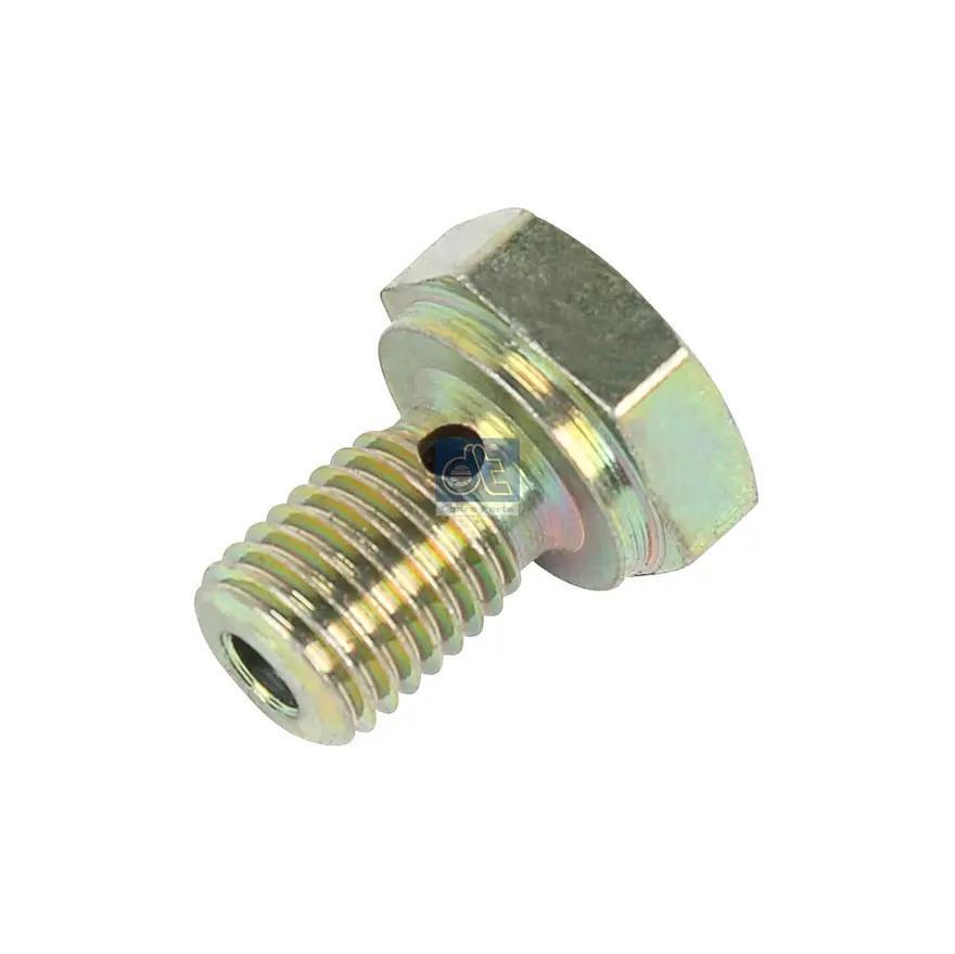

Also beim ersetzen der Kühlflüssigkeit und entlüften des System - sollte unbedingt auch die Entlüfterschraube am Thermostatgehäuse geöffnet werden.
Da die originale Ferrari-Schraube keine Entlüftungsbohrung besitzt, muss sie für den Entlüftungsvorgang vollständig herausgeschraubt werden, dabei besteht akute Gefahr, dass die Schraube samt ihrer Kupfer-Dichtung aus den Fingern rutscht.
Da das Thermostatgehäuse geometrisch direkt über dem teilabgedeckten Zahnriementrieb der vorderen Nockenwellen liegt, kann die Kupferdichtung oder die Schraube nach unten direkt in die Riemenscheiben, hinter die Abdeckung oder in den Laufweg der Zahnriemen gelangen.
Hm, beim Maranello hat es gereicht die Schraube im Thermostatgehäuse nur wenig zu lösen und wieder anzuziehen sobald Kühlflüssigkeit austrat. Ganz entfernen war nicht nötig.
Ich würde nichts dergleichen verbauen.
 - Das T-Stück am Heizschlauch? - da kann ich den Schlauch auch abziehen (so habe ich es übrigens gemacht 😉 ) Ist zugegeben etwas mehr Sauerei ...
 - Ablassstopfen am Motor waren früher tatsächlich wie ein Wasserhahn zum öffnen. Muss man aber eigentlich nur zur Zylinderkopf-Demontage ablassen, damit das Wasser nicht in den Ölkreislauf kommt.
 - Entlüftung am Thermostat - ja, kann runter fallen, daher kann man einen Stopfen mit Bohrungen verwenden.

Hallo 328GTB,
vor einer Stunde schrieb Pit348:
Hast Du vielleicht die Bezugsquelle für die schicke Schraube? Auf Anhieb konnte ich leider nix finden...
vor 2 Stunden schrieb PoxiPower:
Landtechnikhändler wäre wohl die günstigste Alternative...wenn man die Maße hat :)
Nein, leider nicht. Auf die schnelle habe ich nur als Beispiel diese Schraube verwendet. Ist leider M8 x 1 Feingewinde für Bremsanlagen....
Ich schaue mal ob ich etwas finde ;-)
Auch eine Möglichkeit: Eine Querbohrung durch die Schraube und einmal mittig Richtung Querbohrung bis diese getroffen wird und schon ists vollbracht. Nebenbei, ich hab so eine Schraube verbaut, also ja, ist hilfreich. 😉
Screenshot_20260820_112708_Gallery.thumb.jpg.08f788609280362f350798afe6e2d316.jpgfür Quer ganz nützlich
