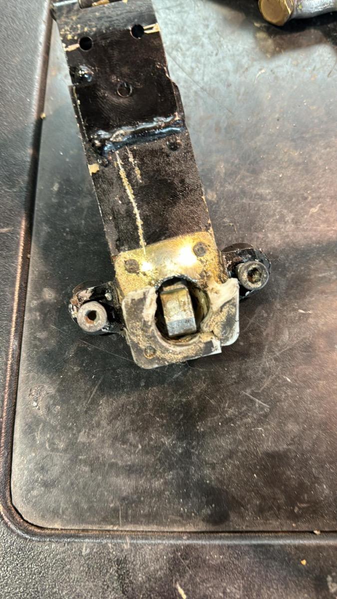

bei meinem MF3 (343PS) 2008, funktioniert die Verriegelung auf der Fahrerseite nicht mehr.
Ein verfedertes Kunststoffteil sorgt für eine Verriegelung , nachdem der Zapfen an der Haube genügend hineinragt.
An dem Kunststoffteil ist ein kleines Stück abgebrochen, so das man es immer von Hand , zu zweit machen muss.
Einer drückt die Haube runter der andere betätig die Öffnungsmechanismus zum schliessen.
Also keine Dauerlösung.
Laut meiner Werkstatt " Morgenpark Park" in Hamburg , gibt es keinen 1:1 Ersatz.
Eine Alternative dazu gibt es , ist aber ausgesprochen teuer.
Bevor ich das mache wollte ich hier mal hören ob jemand Erfahrung oder ähnliches Thema damit hatte,
vielleicht sogar eine Ersatzteilquelle kennt.
Bin für jeden Tip dankbar.
Das ist doch aller Wahrscheinlichkeit nach ein Großserienteil. Ausbauen, Nummern suchen und schauen, wo das Schlossteil herkommt.

Der Ausbau ist wohl relativ aufwendig. Über den Lautsprecher. Und dann müsste ich es auch wieder einbauen, damit ich die Haube wieder verriegeln kann. Ich bin jetzt nicht der große Schrauber.
Im Prinzip ist das natürlich der richtige Weg, aber gut wäre wenn man das Ersatzteil auch ohne Ausbau irgendwo bestellen könnte.

Ich würde mal im Werk in Dülmen bzw. beim Weishaupt in Meckenbeuren anrufen. Die sind sicher beide hilfsbereit.
Danke. Bei Weishaupt hab ich ihn damals gekauft. Werd ich mal anrufen. Beim Werk hatte der Mechaniker und Wiesmann Spezialist schon angerufen und kam dann mit der teuren Alternativlösung
Denke die wird bei Weishaupt aber auch nicht anders aussehen

Bei Weisshaupt bekommt man ein Nachbauteil ( mit besserem Material hiess es). Allerdings auch relativ teuer.
Kläre gerade ob es die gleiche Lösung wie in der Werkstatt ist.
670€ + Mwst + Versand+ das alte Teil im Austausch , wofür auch immer? 😉

Falls du den Abstandshalter (Kunststoff)meinst, ist dieser auch bei mir gebrochen. Habe mir ein neues gebaut und dann war alles wieder in Ordnung.
He , das klingt sehr gut. !!
Könntest du noch eins herstellen?
Hast du eine Zeichnung und weißt aus welchem Material es ist? 👍
Habe leider keine Zeichnung. Ich habe das bestehende abgebaut, mir ein PL Platte (Natur 8mm) bestellt und dies wurde dann von einem Metallbauer schnell nachgebaut. Grundlegend sind es nur fünf Löcher.
Ich glaube du sprichst von einem anderen Teil (Platte). Bei mir sieht es anders aus.
Trotzdem Danke!
