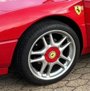

Mein Mondial hatte bei Probefahrt diese Räder (18") montiert:
Damit lenkte er sehr zackig ein, praktisch keine Untersteuertendenz. Ich bevorzuge die dezentere Optik der 348-Räder, und so ausgestattet fahre ich den Mondial jetzt. Aber: Er untersteuert deutlich (wenn auch nicht übermäßig), und bei niedrigen Geschwindigkeiten ist die Rückstellkraft der Lenkung sehr gering, man muss auf den letzen cm zur Mittellage leicht "nachhelfen". Montiert sind Michelin Pilot Sport 5 in 225/45 bzw 245/45 17

um dem entgegenzuwirken grundsätzlich vorne mehr (negativen) Sturz. Da aber mit den anderen Rädern alles ok war, wird es vermutlich am Luftdruck liegen. Beim 348 fahre ich vorne 2.0~2,1 bar und hinten 1,9~2.0 bar kalt, sind allerdings andere Reifen, ggf. beim Reifenhersteller schlau machen. Sind die Reifen neu aufgezogen worden? Wenn dir der Reifendienst die Dinger auf 2,5 bar+ aufgepumpt hat, darfst Du dich über komisches Fahrverhalten nicht wundern...

...warum eigentlich diese Größen? Vorgesehen sind beim 348 mit Serienfelgen 215/50 vorne, und 255/45 hinten.

Die Dimensionen ergeben in etwa den selben Abrollumfang wie in der Serie wie  auch das Breitenverhältnis v/h (hinten +20 mm) beim Mondial. Zu ergänzen wäre noch, dass hinten 15mm Distanzen montiert sind wg. Freigängigkeit zur Bremse.
