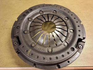

Und zwar habe ich eine gebrauchte Druckplatte für den Ferrari 348 gekauft mit folgender Angabe: "wenig Kilometer gelaufen" (auf Nachfrage dann noch: eine Saison gelaufen, ca. 4000km)
So sieht sie nun aus:
Oberseite ganz OK, wenig Riefen in den Federn

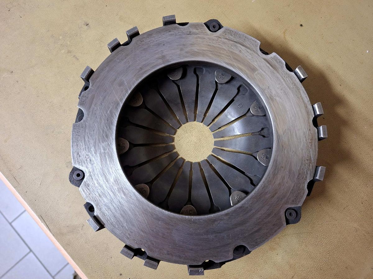

Unterseite auf den ersten Blick auch ganz passabel, auch die Reibfläche an sich ist Plan:

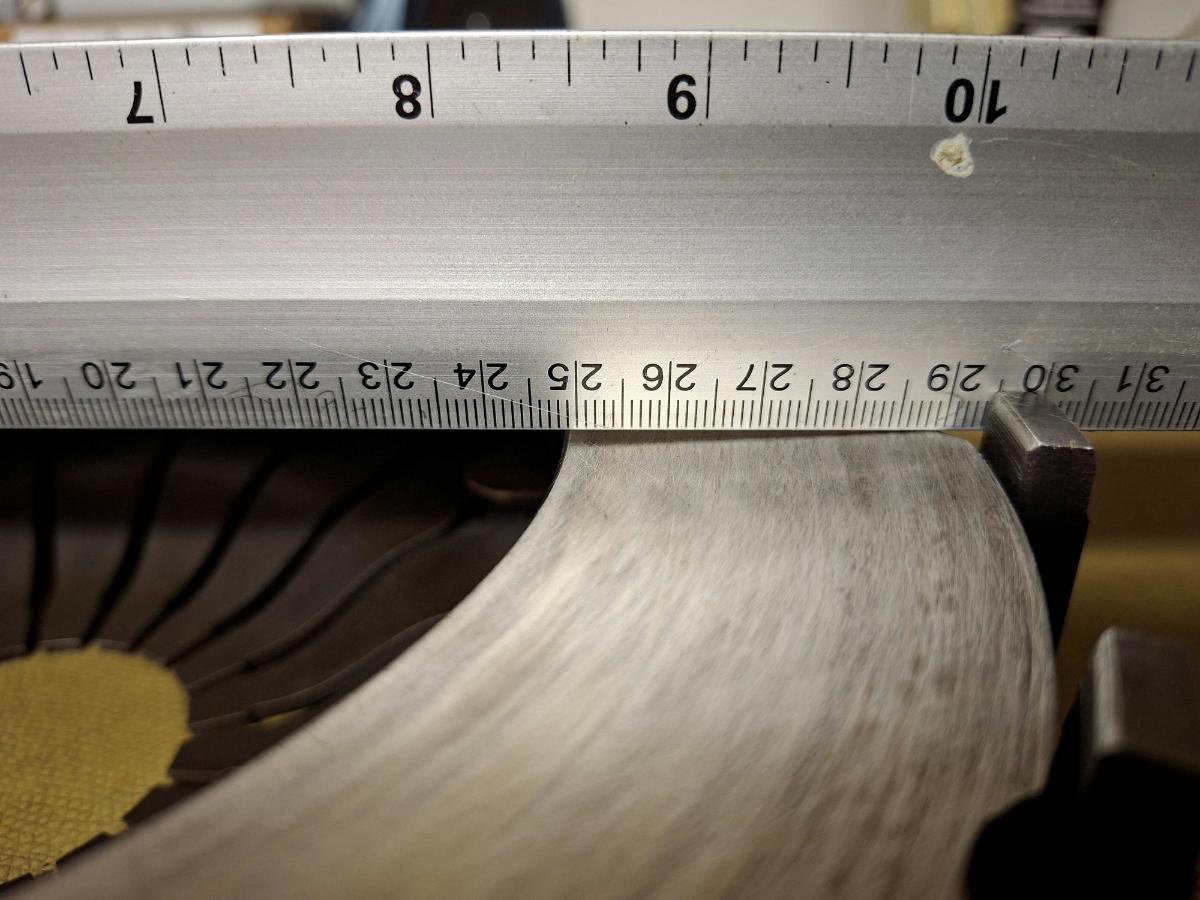

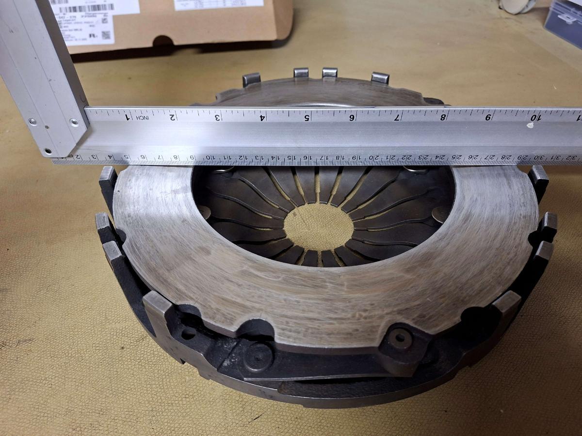

Messe ich aber über die Mitte ergibt sich ein "Verzug" (oder wie man da sagt) von 0,8mm innen, d.h. die Innenkante ist um 0,8mm tiefer als die Aussenkante
20260708_204703.thumb.jpg.7d057584d806ca24c5372ffaaf66c474.jpg20260708_204724.thumb.jpg.4b95781b27c008192b6581a7bab0b314.jpg

die ggü. liegende Fläche des Schwungrads sieht genauso aus. Soweit ich weiß sind diese Flächen von vornherein etwas tellerförmig, um einem Rupfen der Kupplung entgegen zu wirken.
Gruß, Georg
Es ist wie Georg sagt, auch neu sind die Tellerförmig, insgesamt sieht die wirklich sehr sehr gut aus. Auf der Draufsicht sieht es am linken Rand aus wie ein Riss, ich denke das ist aber nur ein Kratzer.
