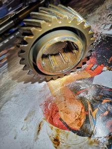

Hallo bei mir ist die Getriebe Eingangswelle und das Zahnrad kaputt !! Die Mutter hatte sich gelöst und ich habe es zu spät bemerkt.
Hat jemand Ersatzteile für mich ?
Benötige die Welle und das dazugehöriges Zahnrad 131247
Schöne Grüße
Christoph

Danke für deine Antwort. Hab schon bei einigen Zahnrad Firmen angefragt, aber das Problem ist das ich und auch diese Firmen nicht wissen welches Material es genau ist und welche Härtung es genau hat. Wenn das nachgebaute Zahnrad härter ist macht es mein 2. Zahnrad im Getriebe kaputt und nützt sich ab, wenn das neue Zahnrad zu weich ist, nützt sich dieses schneller ab und haltet nicht lange. Die beiden aufeinander treffenden Zahnräder müssen oder sollten die gleiche Härte haben damit sie sich nicht gegenseitig auffrässen. Ich bräuchte nähere Daten um es nachfertigen zu lassen.
Am besten wäre ein gebrauchtes Zahnrad.
Kennt hier niemand jemanden der ein Mondial T oder 348 Getriebe schlachtet oder eines verkauft oder dieses Zahnrad herumliegen hat ?
Hoffe auf Hilfe, schöne Grüße
Christoph

Salve GeorgW, natürlich läßt sich das alles anhand der Altteile bestimmen. In der Regel sind solche Teile aus sogenannten Einsatzstählen wie zB. 16MnCr5 und Randschichtgehärtet. Durchtrennen und mittels Spectralanalyse das Material bestimmen, dann im  Schliff die Härtetiefe im Verlauf messen. Man könnt auch mit ZF in Kontakt treten, die De Tomaso Getriebe kamen von dort. Aus Italien  Caleffi, gibts die noch?

1. Ja, wenn man den Flansch ausbaut kann man die Mutter prüfen (ist keine große Sache). Wenn Mutter fest = ab Besten lassen. Wenn Mutter lose = ist eh die Welle und das Zahnrad schon ausgeschlagen...
2. ja, kommt leider ab und zu vor.
Wenn Du es richtig machen möchtest und der Flansch mit der Kupplungswelle ausgebaut ist, dann würde ich die alte Mutter aufmachen und das ganze mit einer neuen Mutter 153009 und Locetite wieder montieren (220 Nm).
Warum neue Mutter? Weil die Nutmuttern verstemmt sind.
Außerdem braucht man natürlich auch den entsprechenden Nutmutterschlüssel.
