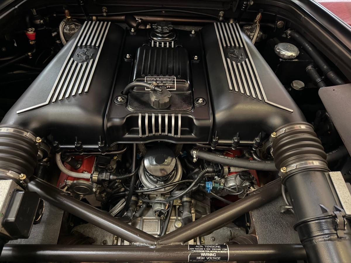

Ich fahre mit meinem 2.7 GTS seit 9 Jahren mindestens 1x aus dem Norden Deutschlands nach Italien.
insgesamt jetzt über 50 tsd. Km ohne Probleme.
Kats, Krümmer und ein paar Ölschläuche mussten im Lage der Jahre gemacht werden, aber er hat mich immer gut nach Hause gebracht und extrem viel Freude bereitet.
Heute steht er trotz der relativ hohen Laufleistung besser denn je  da. IMG_6745.thumb.jpeg.90928732561499640da1ad906cc4245f.jpeg
