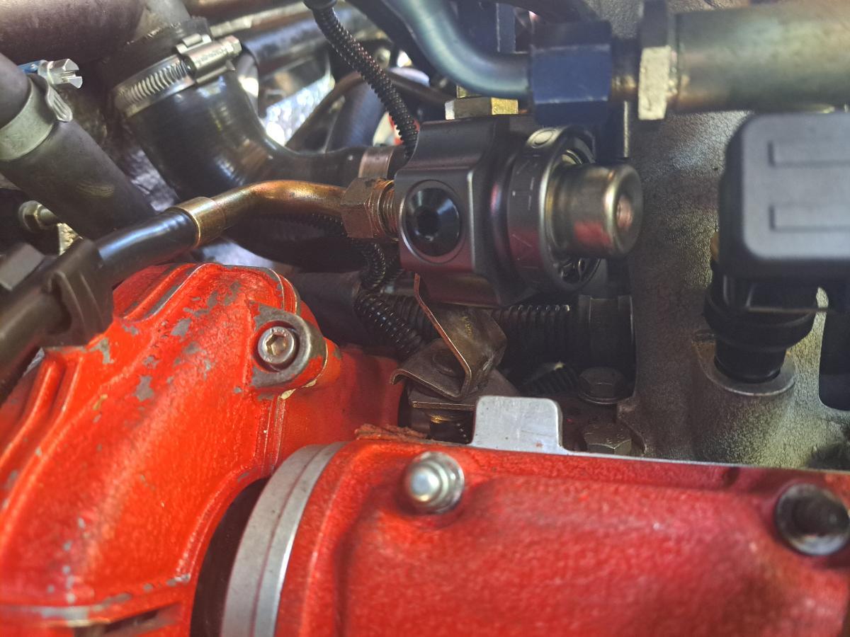

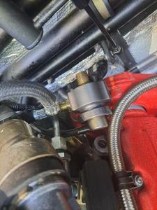

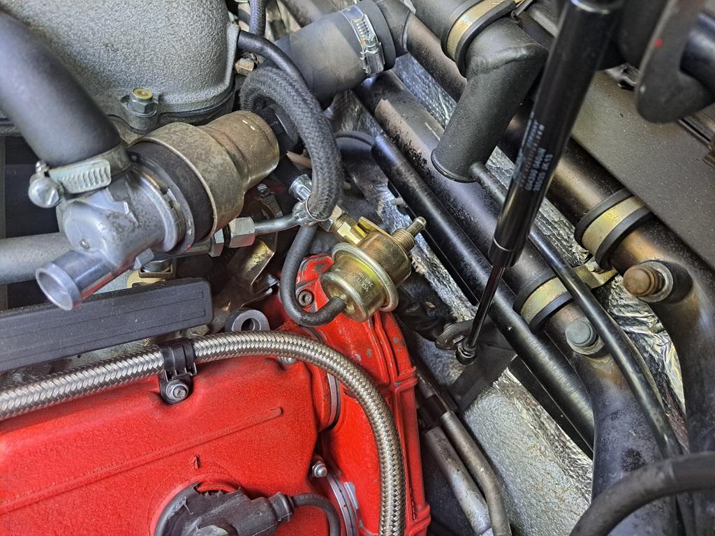

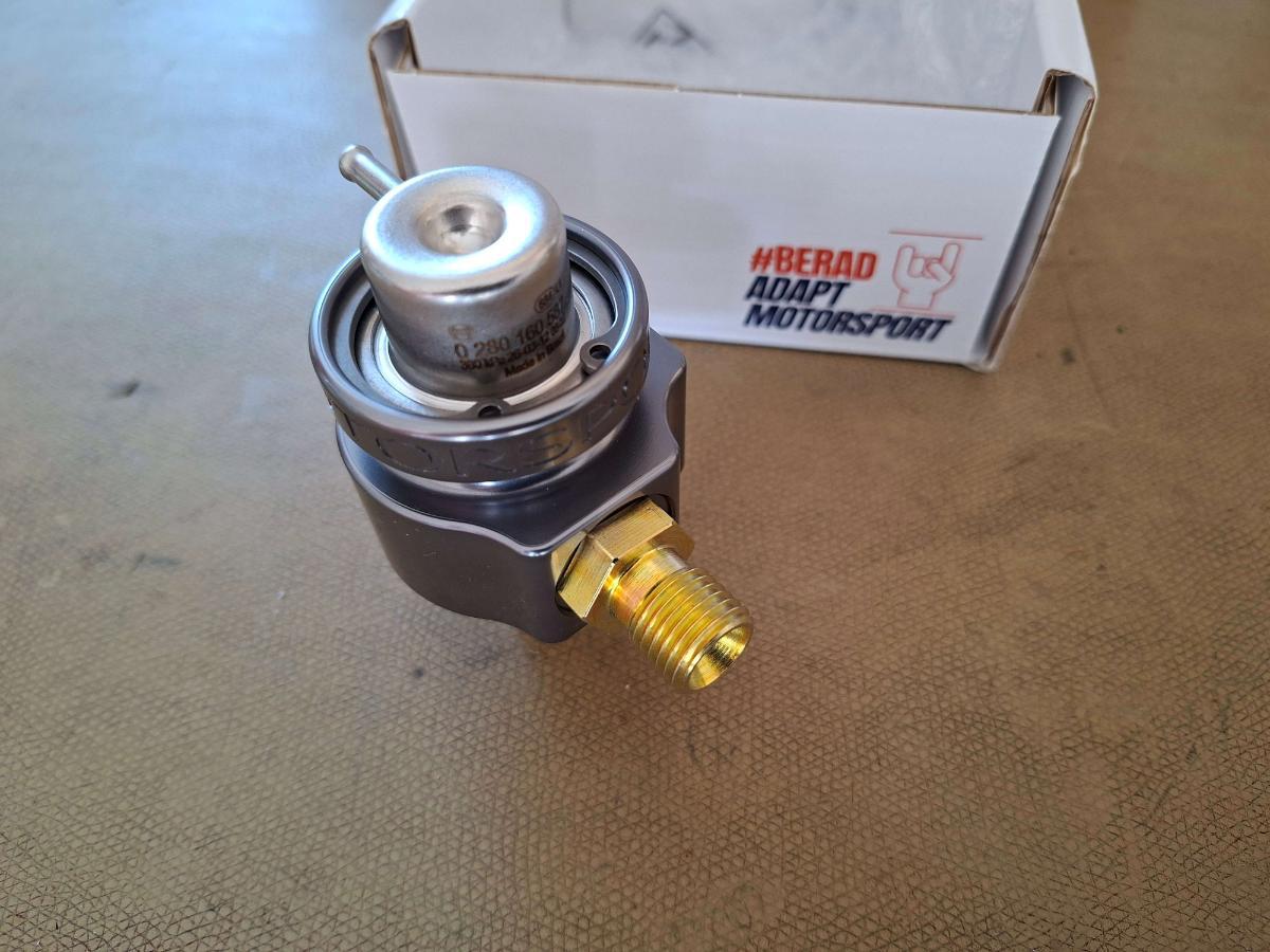

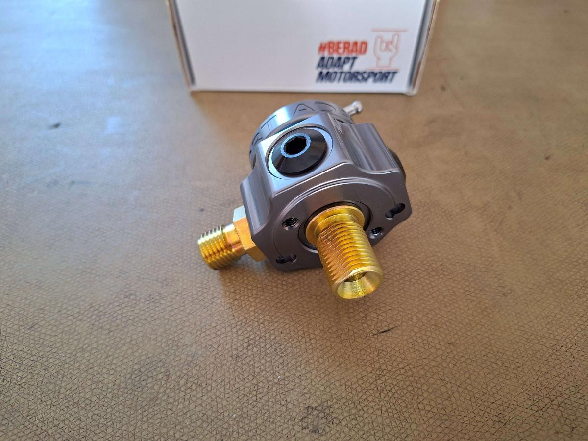

Hallo nochmal!
Wird vielleicht doch noch ein Sommerprojekt, habe mir die beiden Regler diese Woche gekauft 😉
Hier ein paar Bilder:
20260710_084515.thumb.jpg.01a4fd8b3191213c49b0f8b8ce59f3ba.jpg20260710_084549.thumb.jpg.3b102d57e3815a8a44e582ecb10f6be8.jpg
20260710_084558.thumb.jpg.5d255162559920a54d39e8b37b2c0097.jpg20260710_084305.thumb.jpg.edce3446d11e2487b722662ecc1ad072.jpg
Sehr hochwertiger Eindruck!
Aber auch teuer (es kommen ja zum Preis noch Versand und Zoll/EUst dazu), waren in Summe rund EUR 770,-
Lg Martin

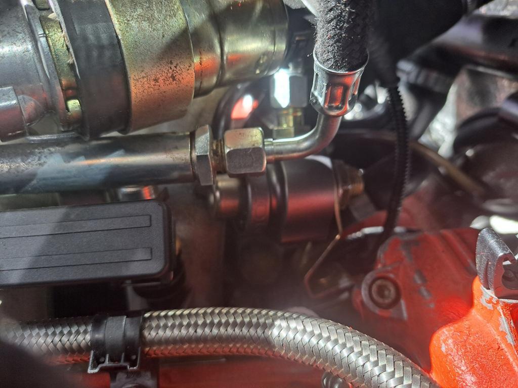

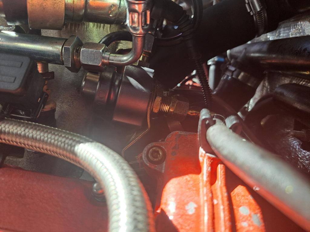

...sieht gut aus.:-))! Und da der eigentliche Regler für kleines Geld austauschbar ist, sollte das Thema damit auch erledigt sein. Bitte auch reichlich Bilder vom Einbau machen.
Gruß, Georg
Einbaubilder kann ich auch beisteuern. Da gibt es aber nicht viel zu zeigen. Die beiden Benzinleitungen (Zu-/Ablauf) lockern (17er/19er Schlüssel) und Überdruck in eine untergelegte Küchenrolle oÄ ablassen. Komplett aufschrauben. Dann Überwurfmutter abschrauben und alten Druckregler entnehmen. Dann neuen Regler mit der Überwurfmutter lose platzieren, die Leitungen anschrauben (aufpassen, dass nichts verkantet) und dann alles festziehen. Ein-, zweimal die Zündung einschalten, dass sich der Druck aufbaut und checken, dass alles dicht ist. Alles sauber machen, Werkzeug wegräumen, Probefahrt, Erfolgsbier. Das wars.
