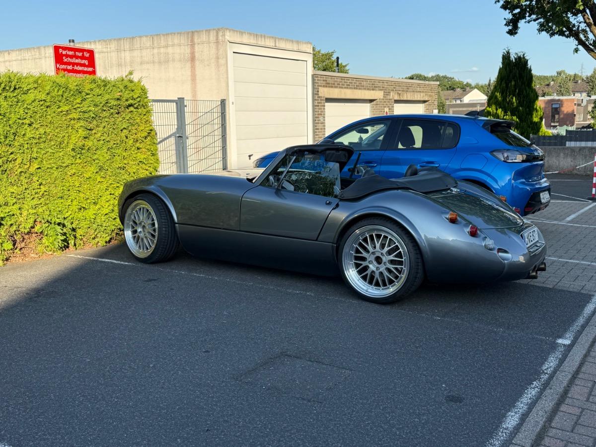

18 Zoll sind aktuell drauf. Hat du Bilder von deinem?

Klar!
Sieht jetzt nur ein bisschen hoch aus, weil er davor auf der Bühne war.
Das sind wie gesagt die 19er mit XXL Heck.
Ich meine aber die Bezeichnungen L, XL und XXL kamen erst ab 2001, davor hieß es Heckverbreiterung I,II oder III.
Ich bin mir ziemlich sicher, dass du die Heckverbreiterung III hast. Du könntest das bei Wiesmann in Dülmen anhand der Fahrgestellnummer rausfinden (lassen).
