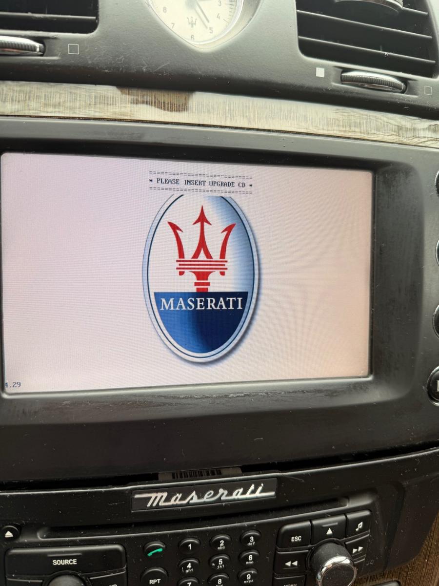

Leider funktioniert das Entertainment-System überhaupt nicht mehr. Zusätzlich lässt sich die linke Seite mit dem Sport-Knopf nicht mehr bedienen. Die Kilometeranzeige im Display blinkt.
Im Display erscheint die Meldung „Erforderlicher Software-Update“. Leider konnte ich bisher niemanden finden, der mir dieses Update hier aufspielen kann.
Vielleicht kennt jemand von euch eine Werkstatt oder eine Person, die bei einem Quattroporte S, Baujahr 2011, so etwas durchführen kann oder bereits Erfahrung damit hat.

Servus, ich glaube, das hatte ich auch mal nach einer Tiefenentladung der Batterie.
Blinkende km-Anzeige bedeutet m.W. dass das System nicht alle Steuergeräte ordentlich erkannt hat (CAN-Bus / Proxy Alignment).
Ich konnte das aber durch Trennen der Batterie (paar Stunden, nicht nur 5 Minuten) wieder wegbekommen, dann liest er alles neu ein.
Wenn es natürlich ein tatsächlicher Defekt ist, kommt es wieder. Aber einen Versuch ists wert.

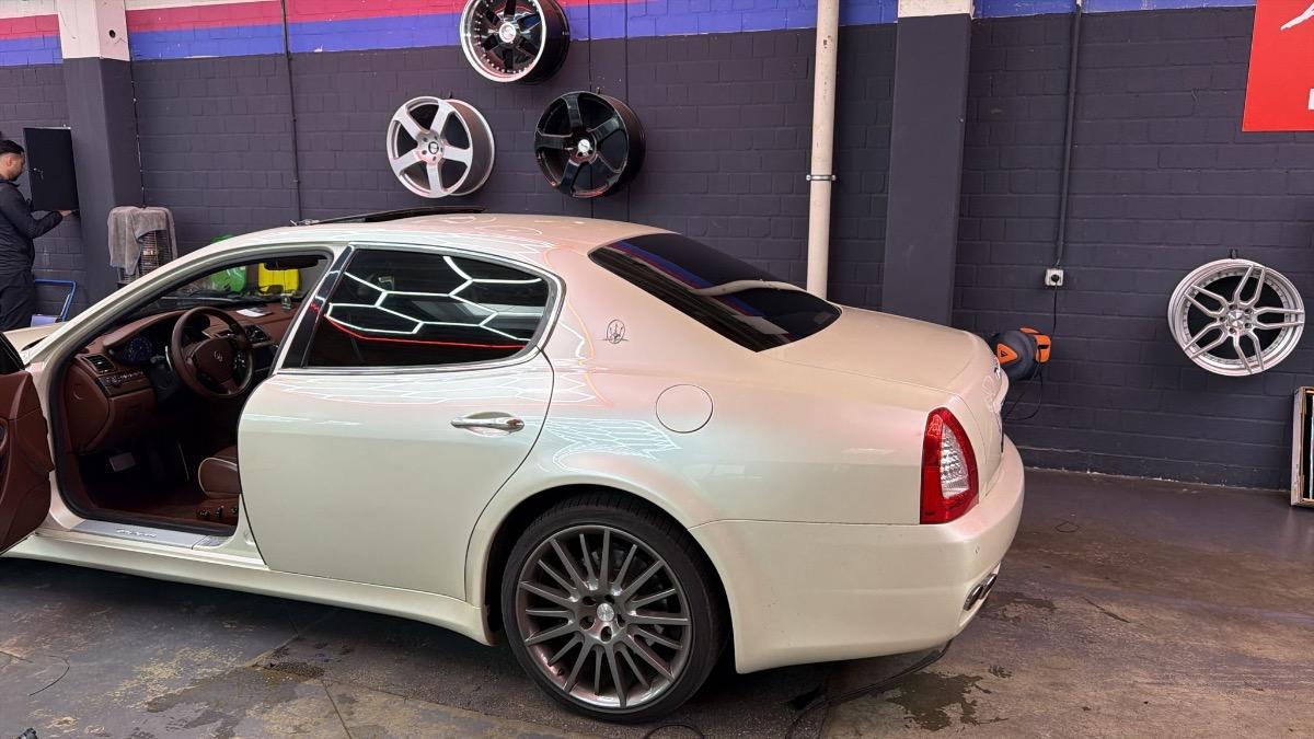

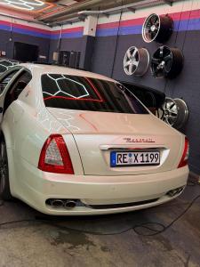

Scheiben sind heute getönt worden, sieht gut aus und passt auch wie ich finde.

hast du mal gecheckt, ob du die korrekte Batterie verbaut hast?
MMn. ist die Mindestanforderung bei 95Ah.
Wenn ja, dann prüfe mal bitte die Massepunkte, könnte sein dass die korrodiert sind.
Hintergrund: Bei Unterspannung verlieren diese Fahrzeuge sofort die CAN/LIN Signale und dann "kennen" sich die Steuergeräte nicht mehr.
Du brauchst vermutlich kein Update, sondern eine erneute Synchronisation deiner Steuergeräte - nur passiert dir das immer wieder, wenn entweder die Batterie zu klein dimensioniert ist, oder eben die Kontakte keinen sauberen Stromfluss gewährleisten.

Neues Update zu meinem Entertainment System! Leider konnte mir Maserati Wuppertal nicht weiterhelfen! Nur der Hinweis, wir kommen nicht auf das System und die geforderte CD für das Update müssen wir uns kümmern. Gerne kann ich den Wagen da lassen und man schaut nach!
Zuhause angekommen, habe ich die Konsole mal abgeschraubt, der eine Stecker für die linke Seite war locker. Jetzt geht das schon mal wieder.

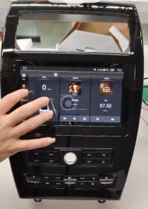

Radio und Navi habe ich neu über das Internet bestellt, komplett mit Konsole und großen Bildschirm.
Ist auf jeden Fall günstiger und sinnvoller, wie den Wagen in der Werkstatt stehen zu lassen und nachher zu hören, geht nichts, aber die Rechnung liegt vorne bei der Anmeldung.
