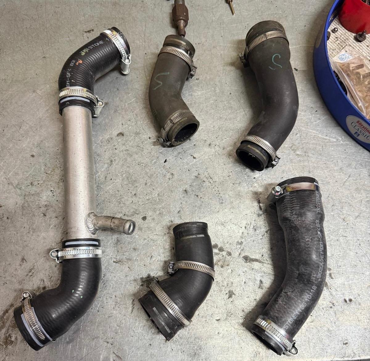

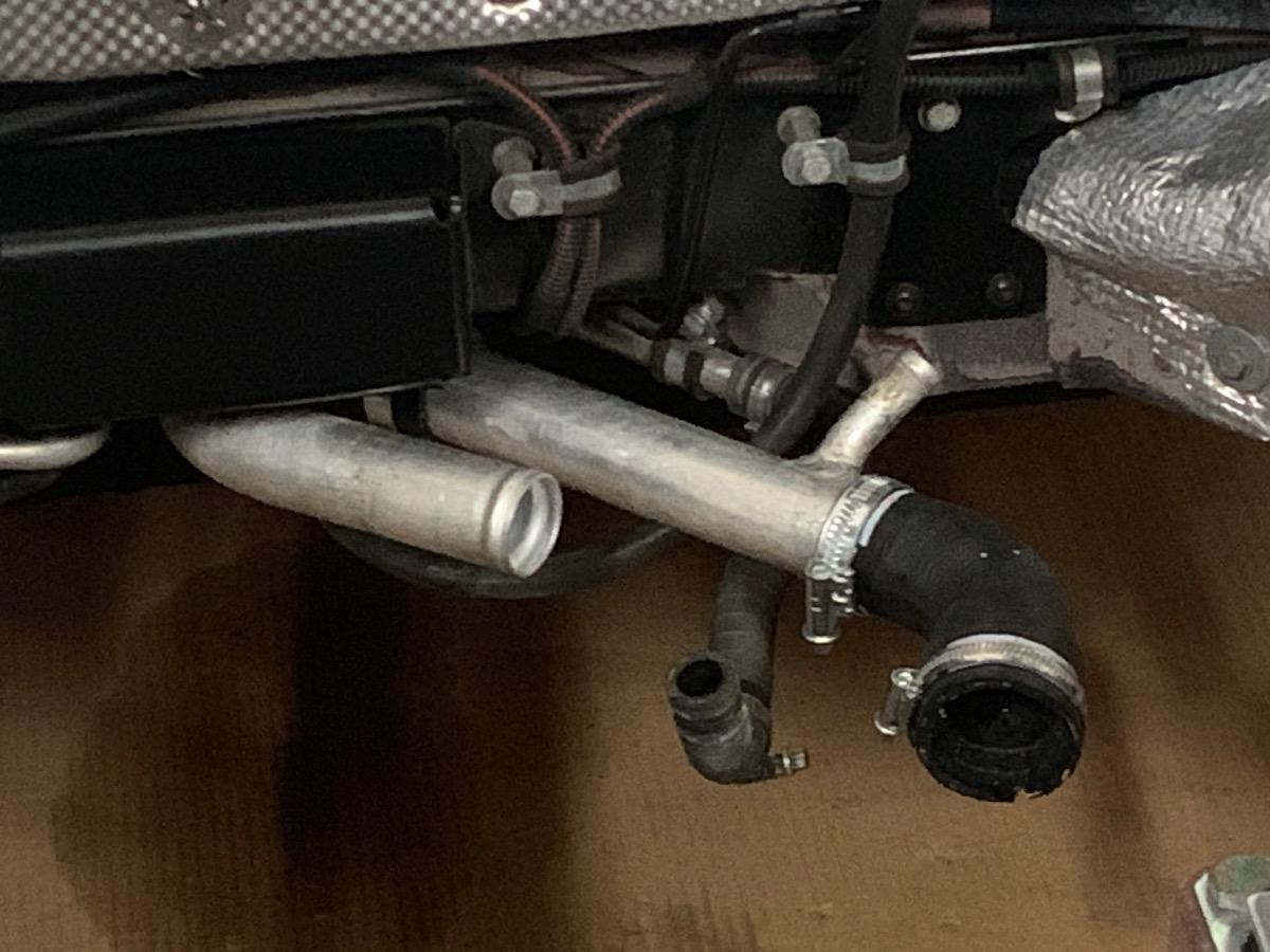

Des Weiteren gabs noch neu Kühlschläuche unten , die  wären vom Material an sich noch gut gewesen aber im Werk hat’s anscheinend der Antonio zu gut gemeint und zu fest die Schellen angezogen dadurch entstanden Einschneidungen an manchen Stellen , wegen sowas möchte ich dann auch nicht liegenbleiben

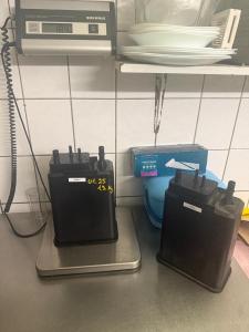

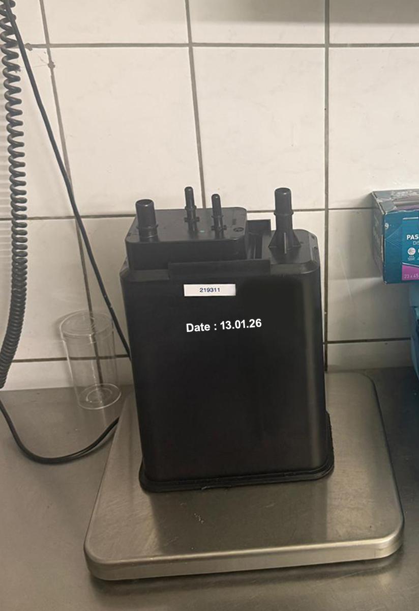

vor einer Stunde schrieb F430Scuderia:
...frohes neues Jahr! Mach´ bei der Beschriftung aus der "01.25" mal lieber eine "01.26" draus. :wink2:
vor 38 Minuten schrieb GeorgW:
Sehr aufmerksam und gutes Auge!
vor 41 Minuten schrieb GeorgW:
Da hast du recht werd gleich morgen nochmal das Datum ändern 😀

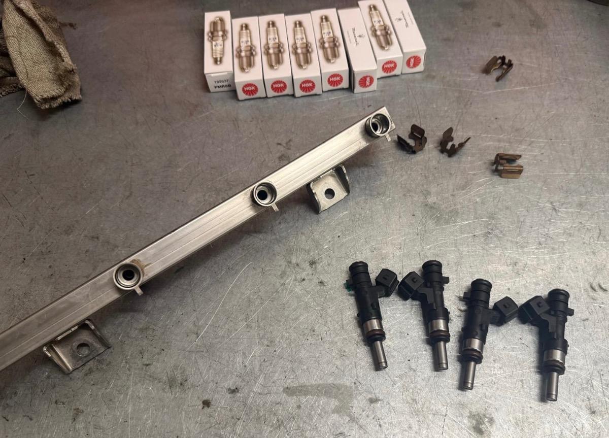

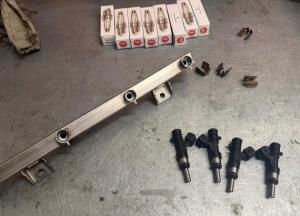

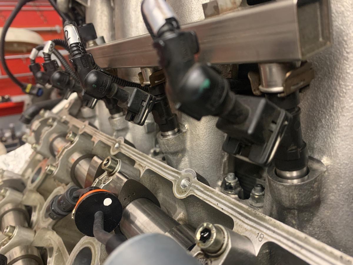

Einspritzrohre wurden noch gereinigt sowie die Injektoren ebenfalls
und mit neuen Dichtringen  versehen

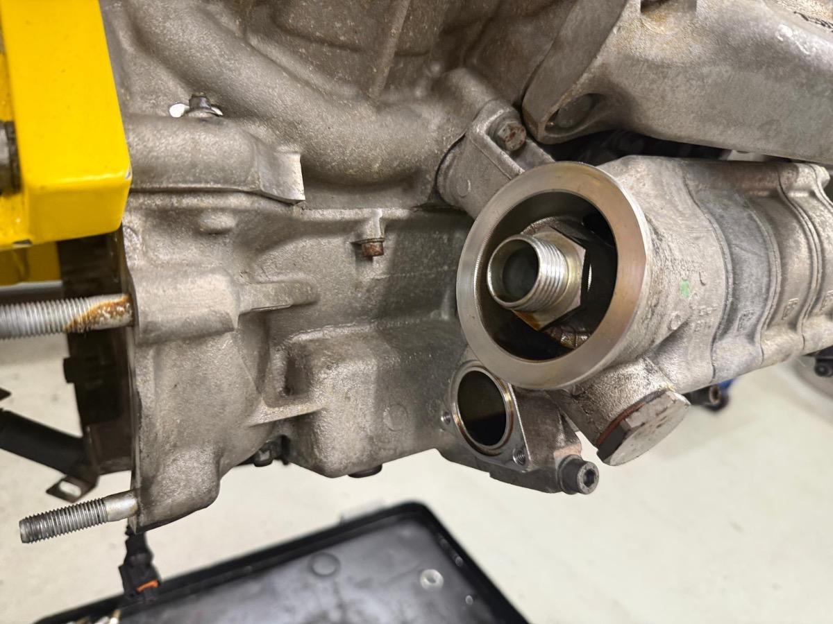

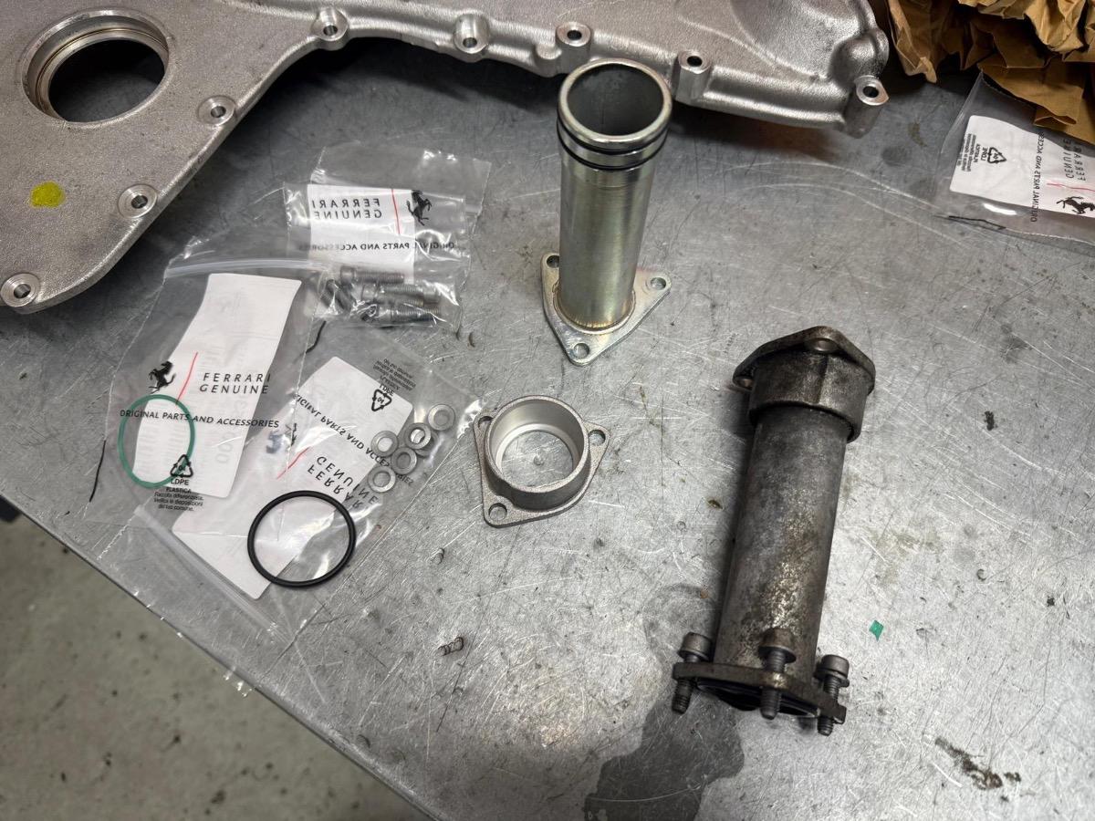

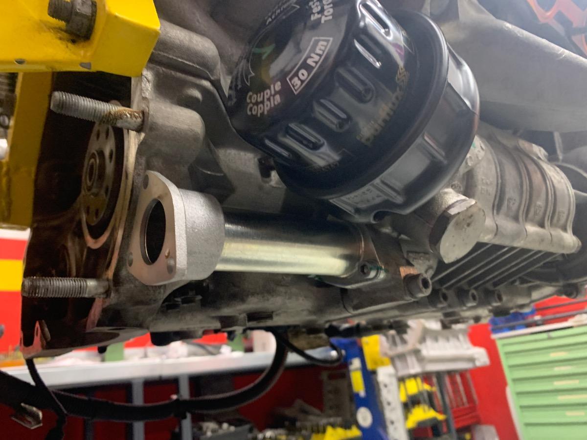

Neues Verbindungsrohr zwischen Ölpumpe und Getriebe gab’s auch noch,
angeblich war das mal ein Rückruf,
warum das bei mir nicht gemacht wurde beim Freundlichen der das Auto immerhin Jahrelang betreut hat ist unklar
Das neue ist 2 teilig , das alte 1 teilig , angeblich kam es bei dem Rohr zu Rissbildungen 🤷‍♂️
vor 20 Stunden schrieb GeorgW:
jetzt stimmt es sogar mit genauem Datum aufgedruckt danke für den netten Hinweis 👌

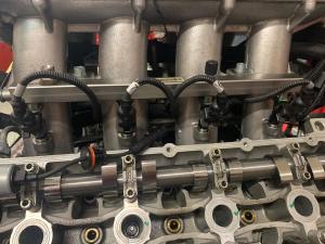

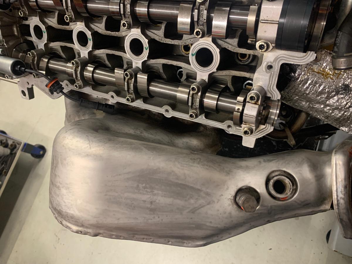

Anbei hier noch ein paar Detail Fotos von den Zylinderköpfen Einspritzdüsen sowie
Stehbolzen die jetzt auch alle neu drin sind

Sehr schön.:-))! Wie wurde denn der angebohrte Ölkanal im Zylinderkopf repariert?
Gruß, Georg
Hallo Georg
Wir haben das Loch verfolgt und überprüft, es hat keine Verbindung zu einem Öldruckkanal , ich habe mich entschieden das wir einen Helicoil Einsatz verwenden der länger reingeht und das Loch somit unten verschließt  und mittels Alu - Dichtmittel eingesetzt wurde
neue Zylinderköpfe sind schon seit 2015 nicht mehr lieferbar und gebrauchte die der freundliche mir damals anbot waren alle gebrauchte und teils von Motorschäden gekennzeichnet und wesentlich schlechter wie meiner und da mein Motor nach Überprüfung in einem sehr guten Zustand ist habe ich dann auch beschlossen die Köpfe nicht runter zu machen und es bleibt alles original

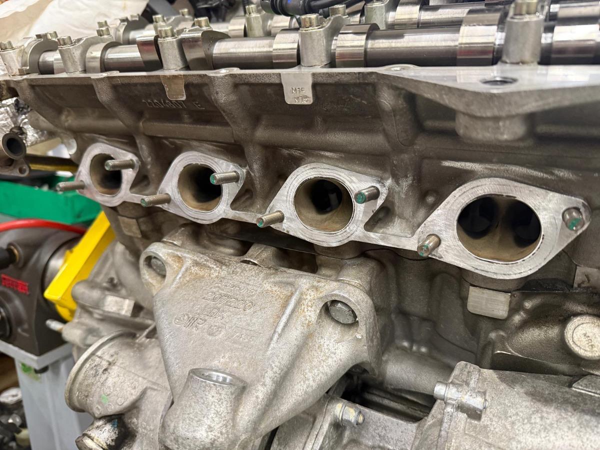

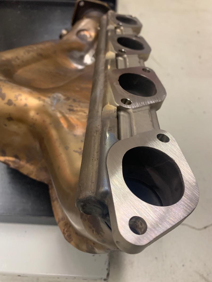

Hier nochmals Bilder von den  Krümmern die habe ich noch planen lassen an den Auflageflächen da diese sich grundsätzlich verziehen
Goldfarben ist noch nicht gesäubert von außen

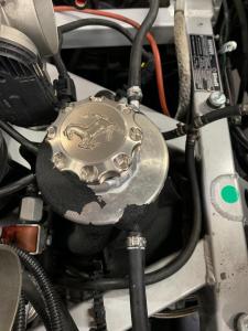

Hier noch ein Bild von dem neuen Öl Verbindungsrohr das jetzt eingebaut ist und noch ein Bild vom Motorraum das die neuen Kühlschläuche unten zeigt

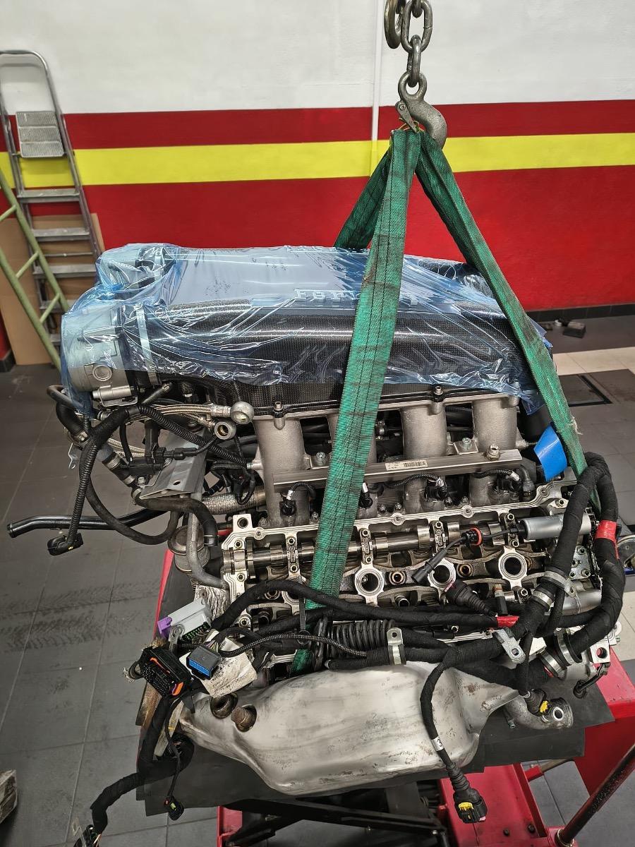

Hallo F430Scuderia,
die Tage ging es etwas weiter der Zusammenbau nimmt Formen an
ein paar Bilder erzählen muss man glaube ich nichts dazu
  • Gefällt mir 17

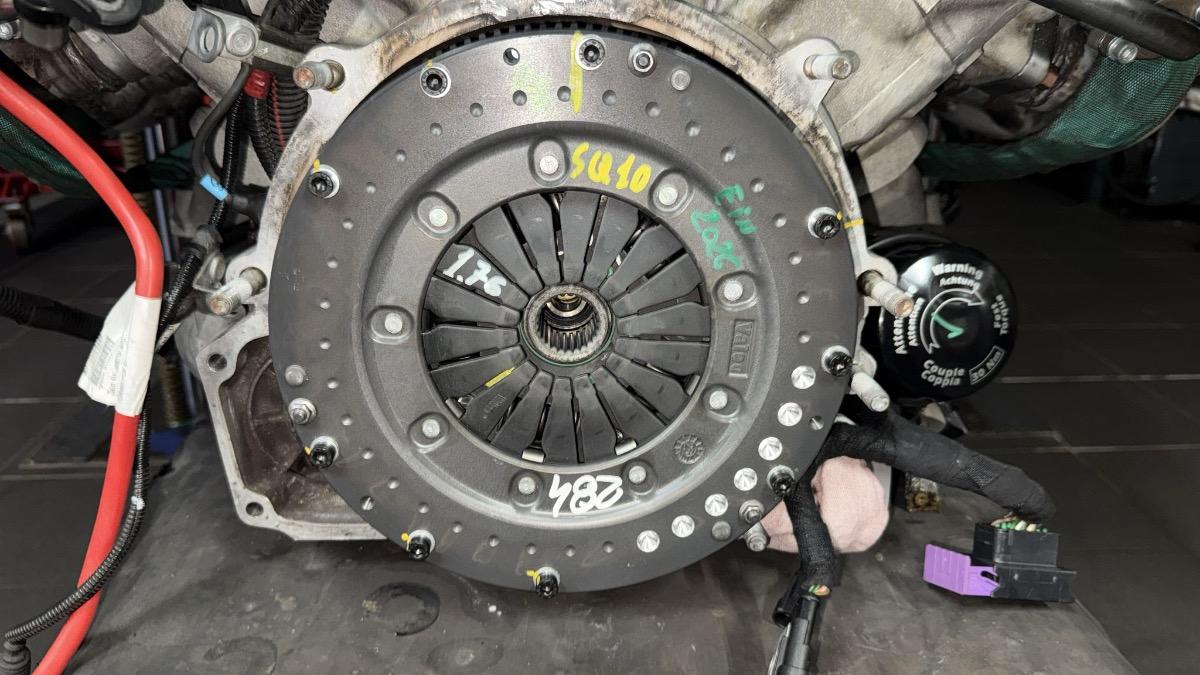

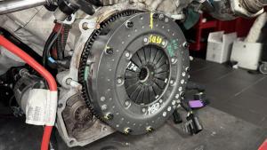

Hier noch die Kupplungsglocke mit Lager und Sensor

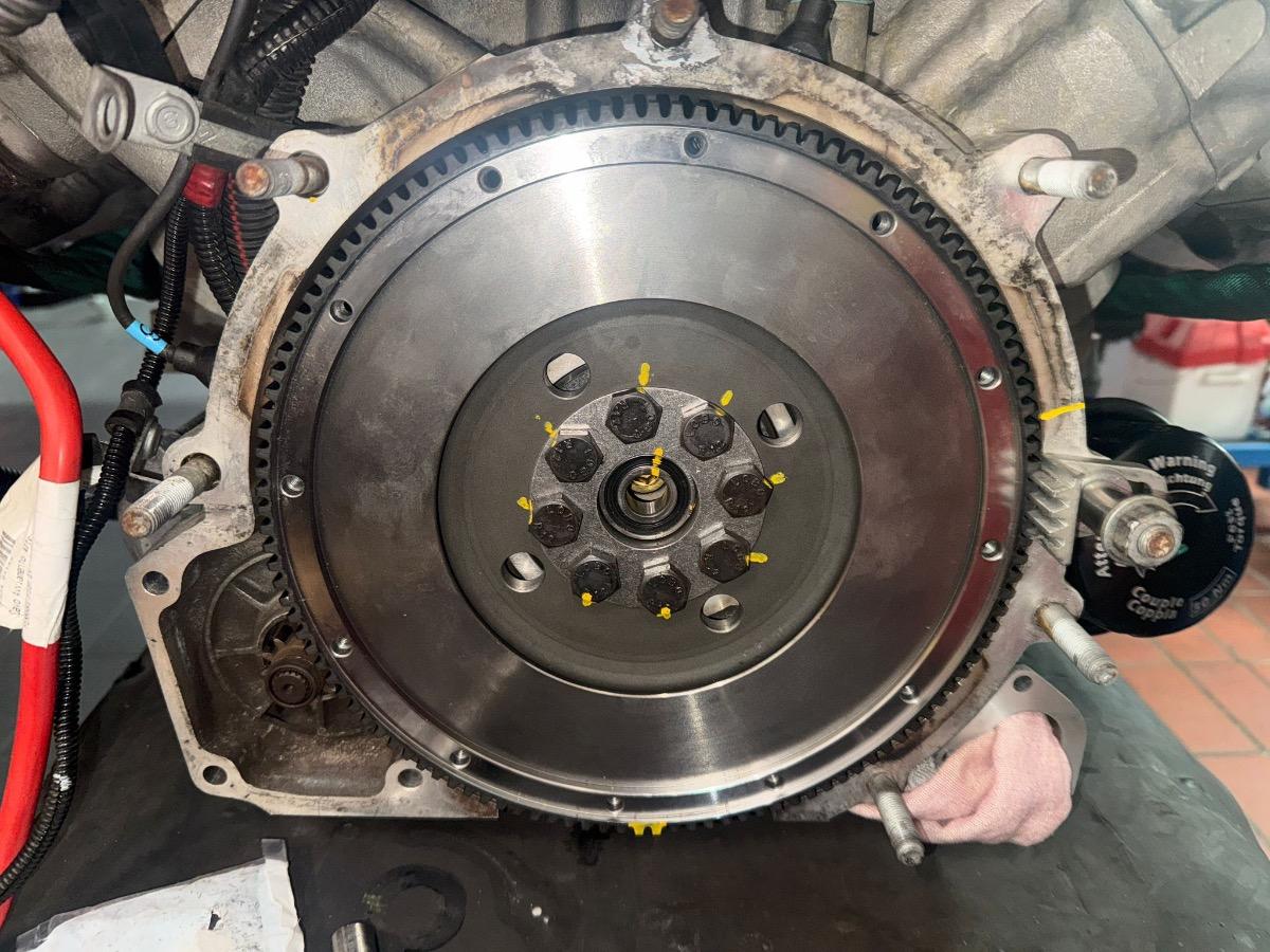

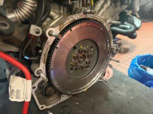

Hallöchen an alle , es geht weiter mit Bildern ,
diesmal Anbau der Schwungscheibe und Kupplung
  • Gefällt mir 13

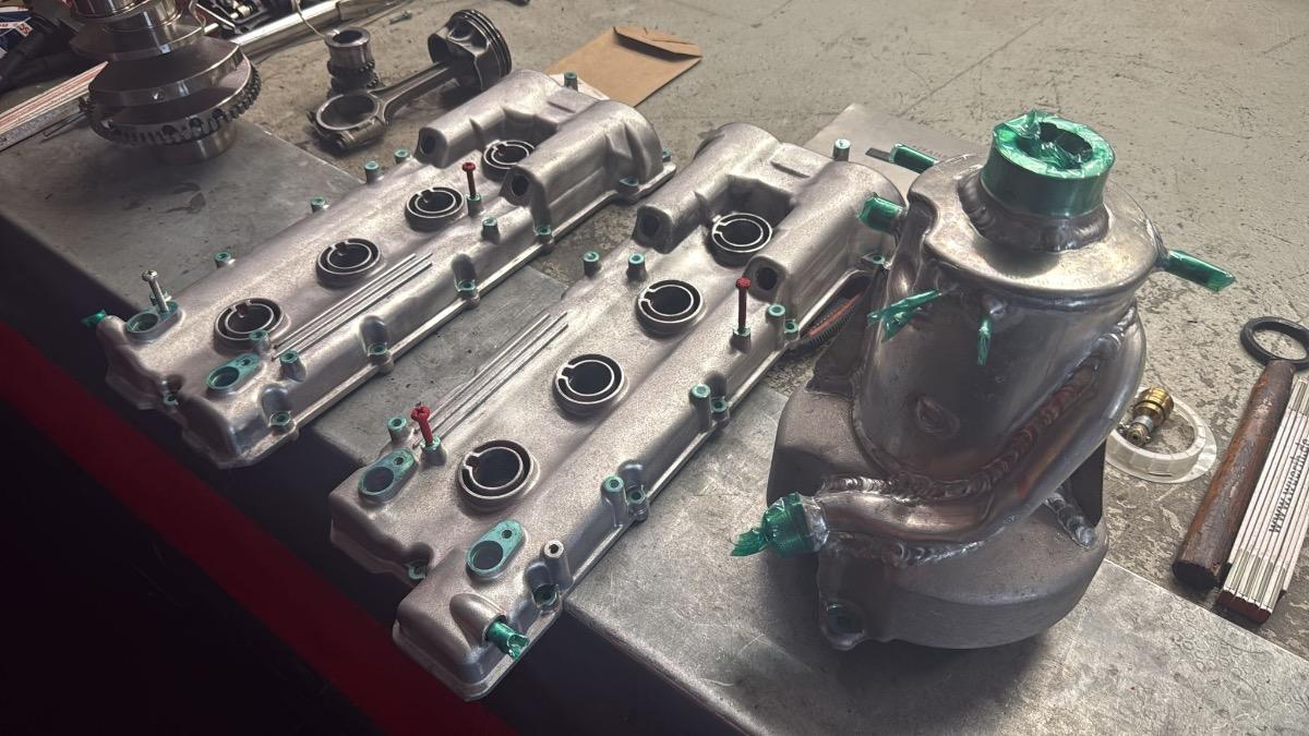

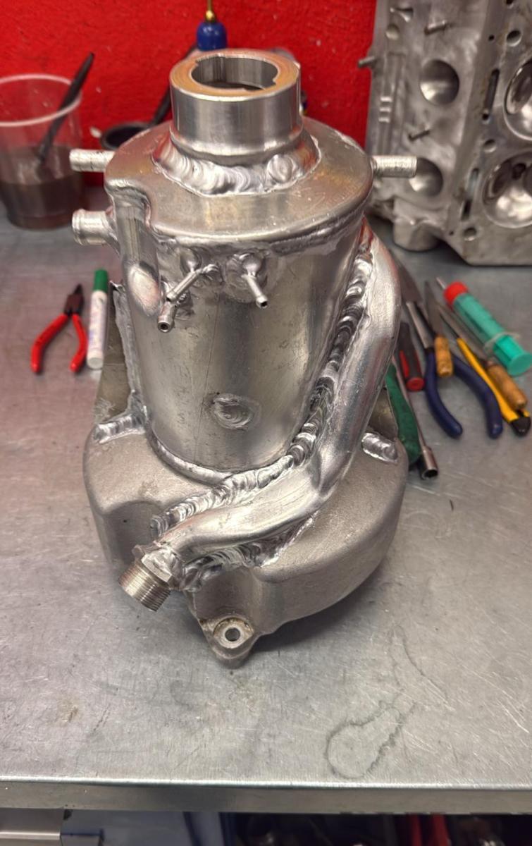

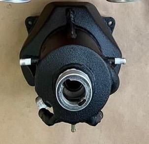

Ja in Kleinen Schritten geht es weiter im Moment , anbei Bild des abgestrahlten Ölbehälters der wieder sein originales Schrumpflack Kleid dann bekommen soll, er war ja nach dem Eisstrahlen dann doch sehr in Mitleidenschaft gezogen worden äusserlich
  • Gefällt mir 9
Da muss aber wieder eine dicke Schicht Schrumpflack drauf, das ist ja ein abenteuerlich zusammengelötetes Objekt ....
Das ist WIG geschweisst. Von jemandem, der noch übt.
Das ist ab Werk so , ist bei jedem 360 und 430 so , ist nur durch den schwarzen Schrumpflack nicht so sichtbar , aber das wissen wir ja was die Italiener und Handgefertigt verstehen 😀
So sollte es dann später wieder aussehen
Eben. Ich würde vom Werk erwarten, dass dort "kunstgeschweisst" wird und nicht "gebraten". Ich würde bei den Preisen Top Nähte erwarten, das ist mit WIG nämlich gar nicht mal so schwer.
Schrumpflack ist ja schon seit Jahrzehnten zur Verschleierung von, äh, mässiger Herstellungsqualität beliebt. Beispielsweise die Ventildeckel beim Jarama sehen "nackt" reichlich bescheiden aus (miese Gussqualität), dagegen mit Schrumpflack plötzlich...🥰😄

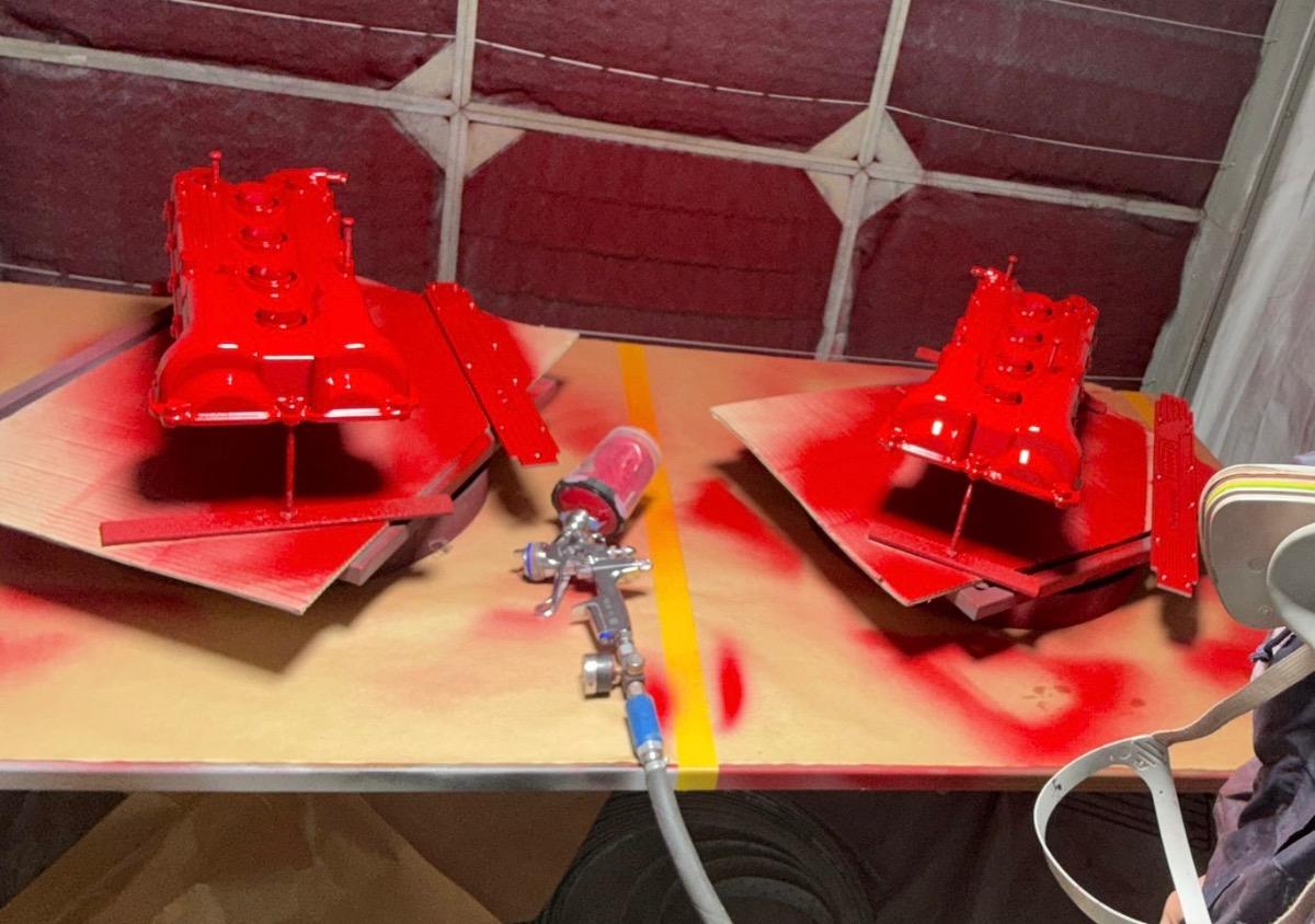

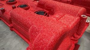

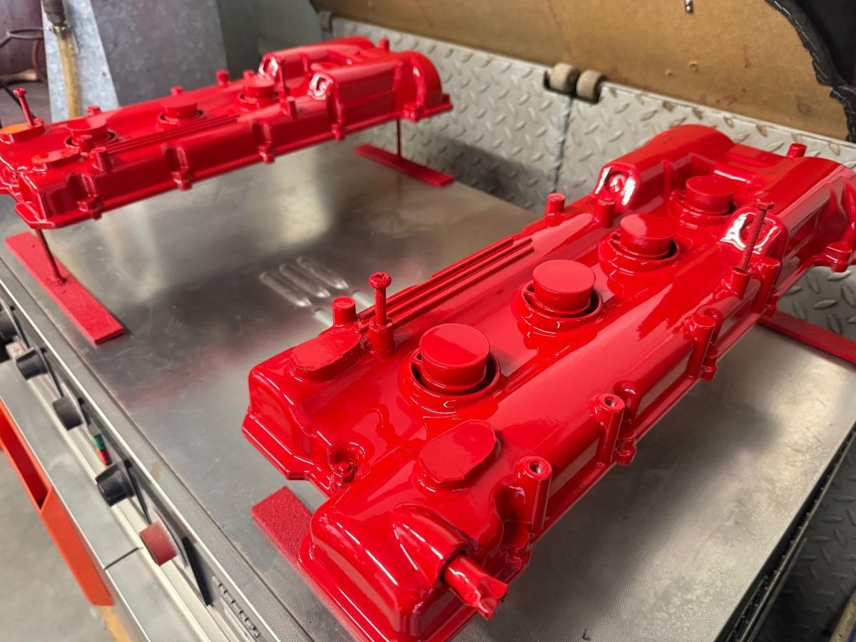

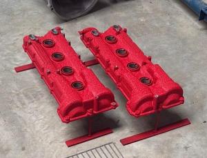

Teile sind jetzt alle fertigt vorbereitet zum lackieren bin gespannt wie es wird mit den neuen Schrumpflack 😀
