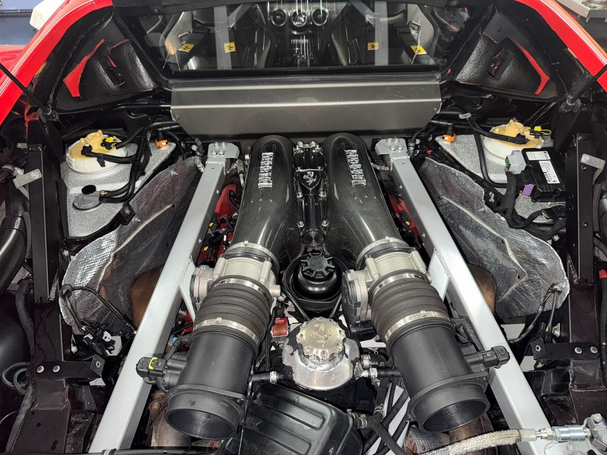

Hier noch ein paar Bilder vom Fahrzeug außen

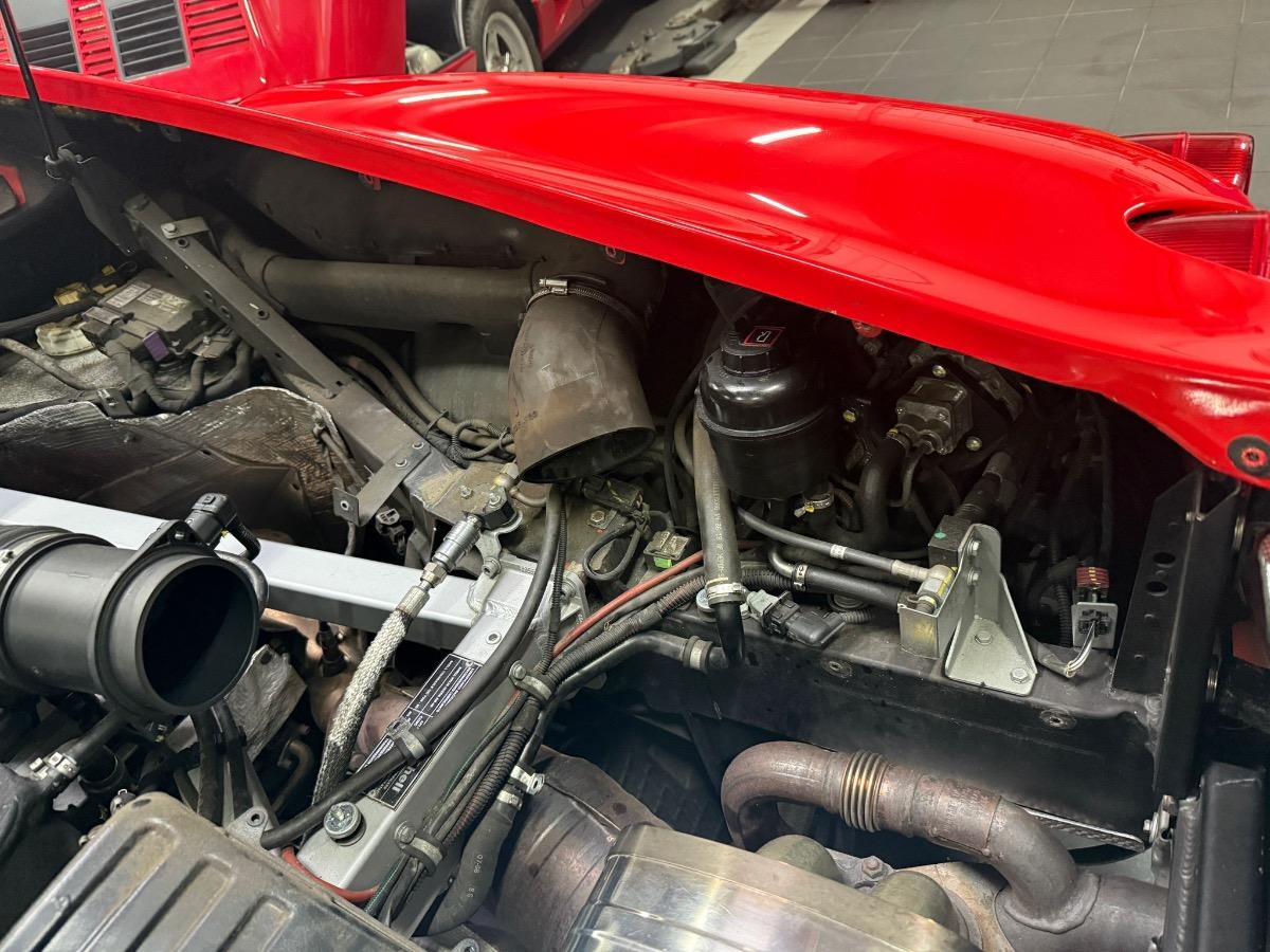

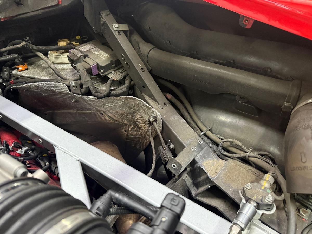

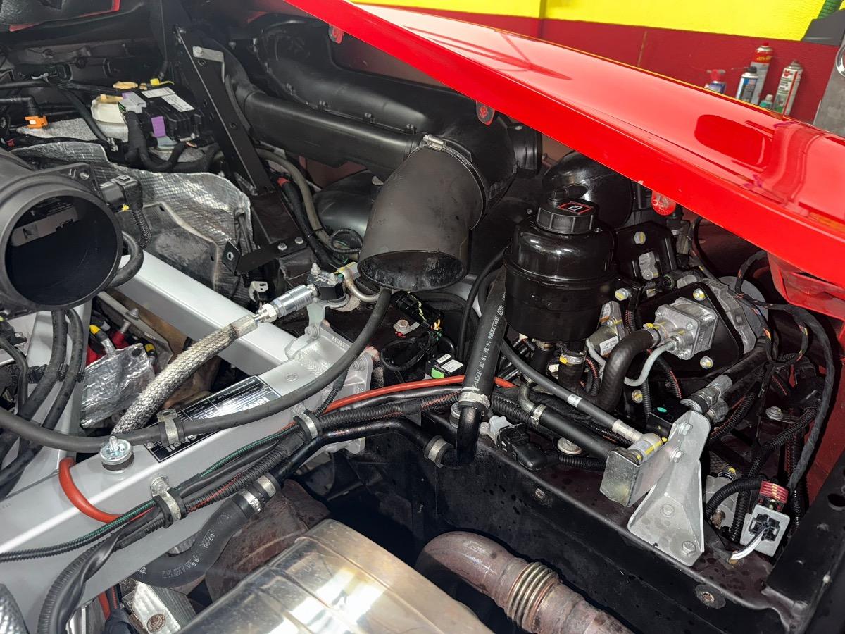

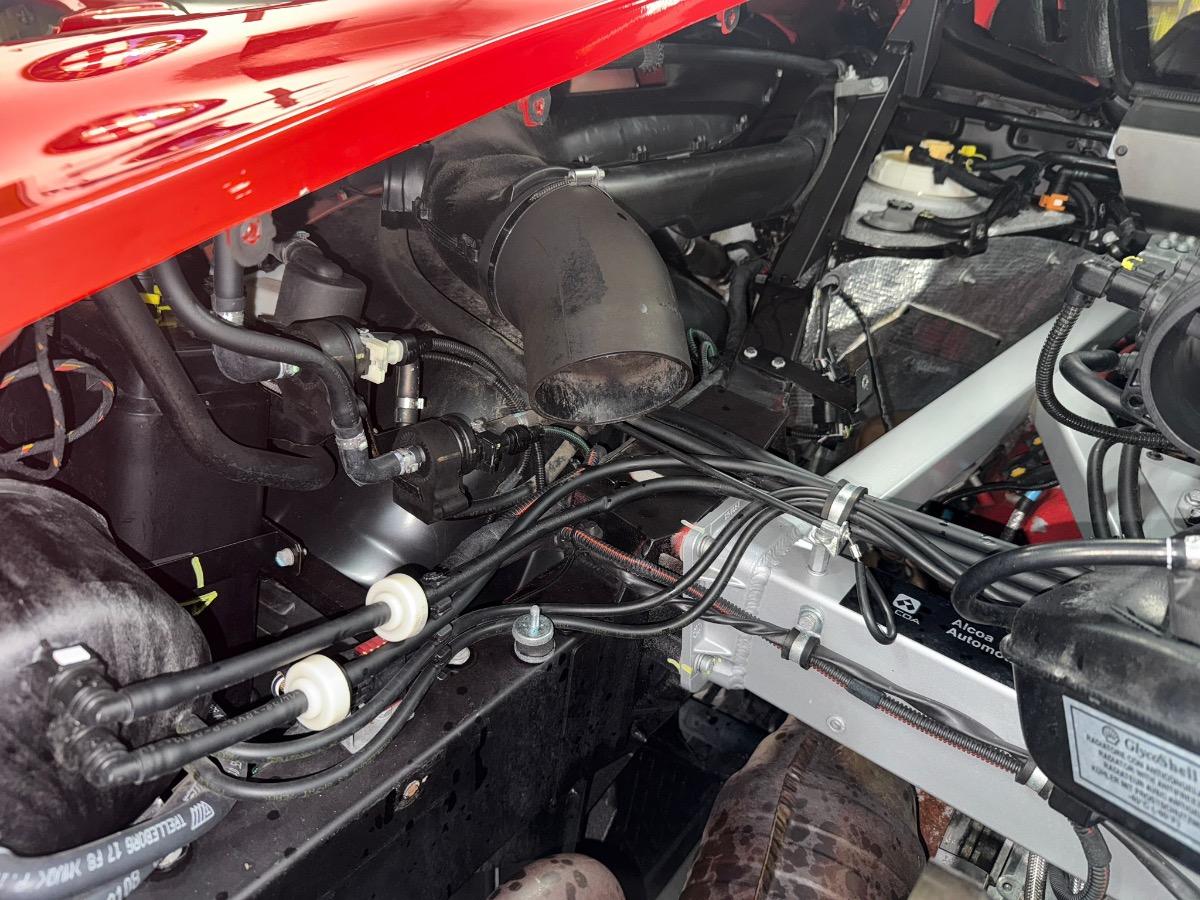

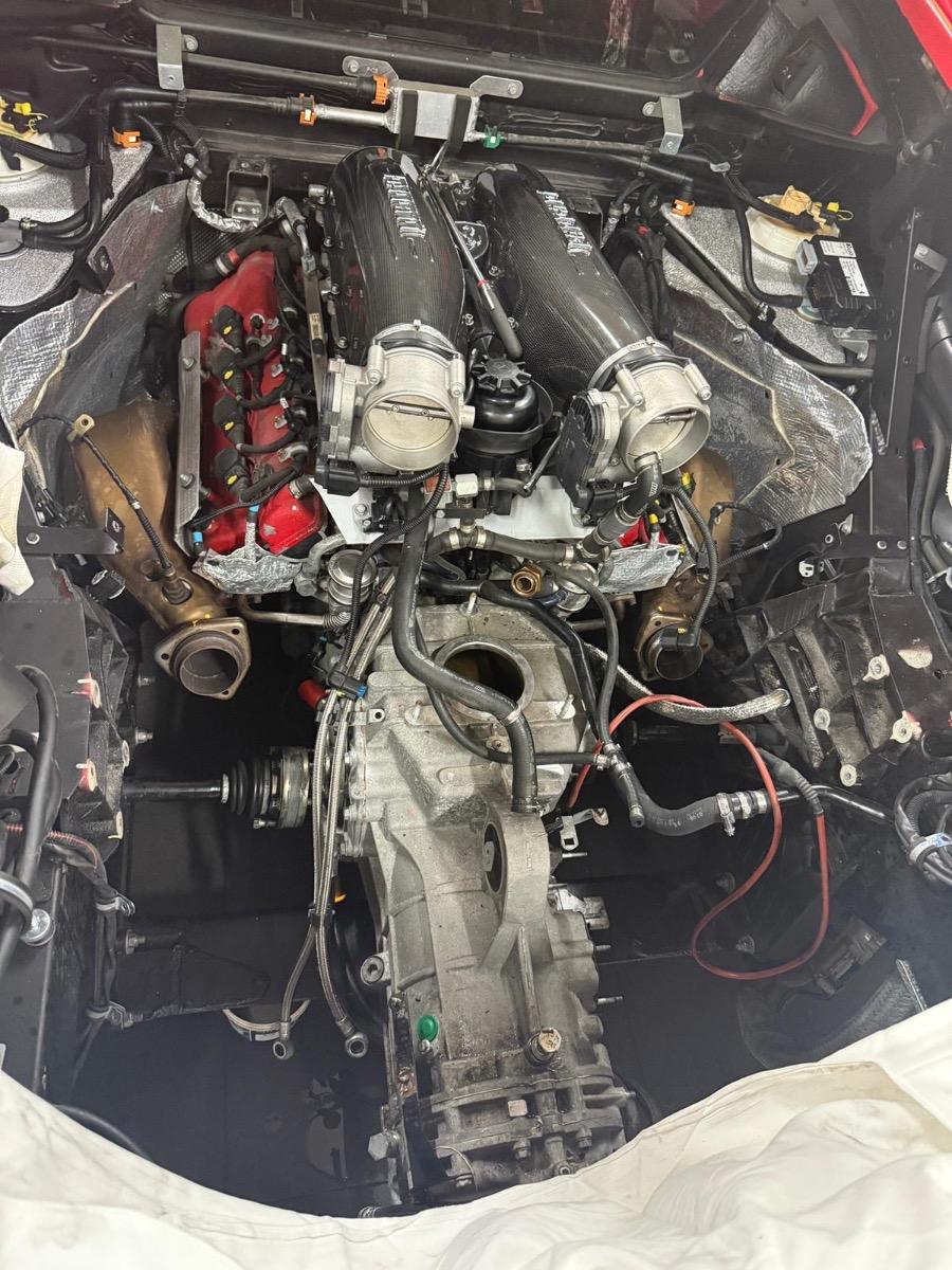

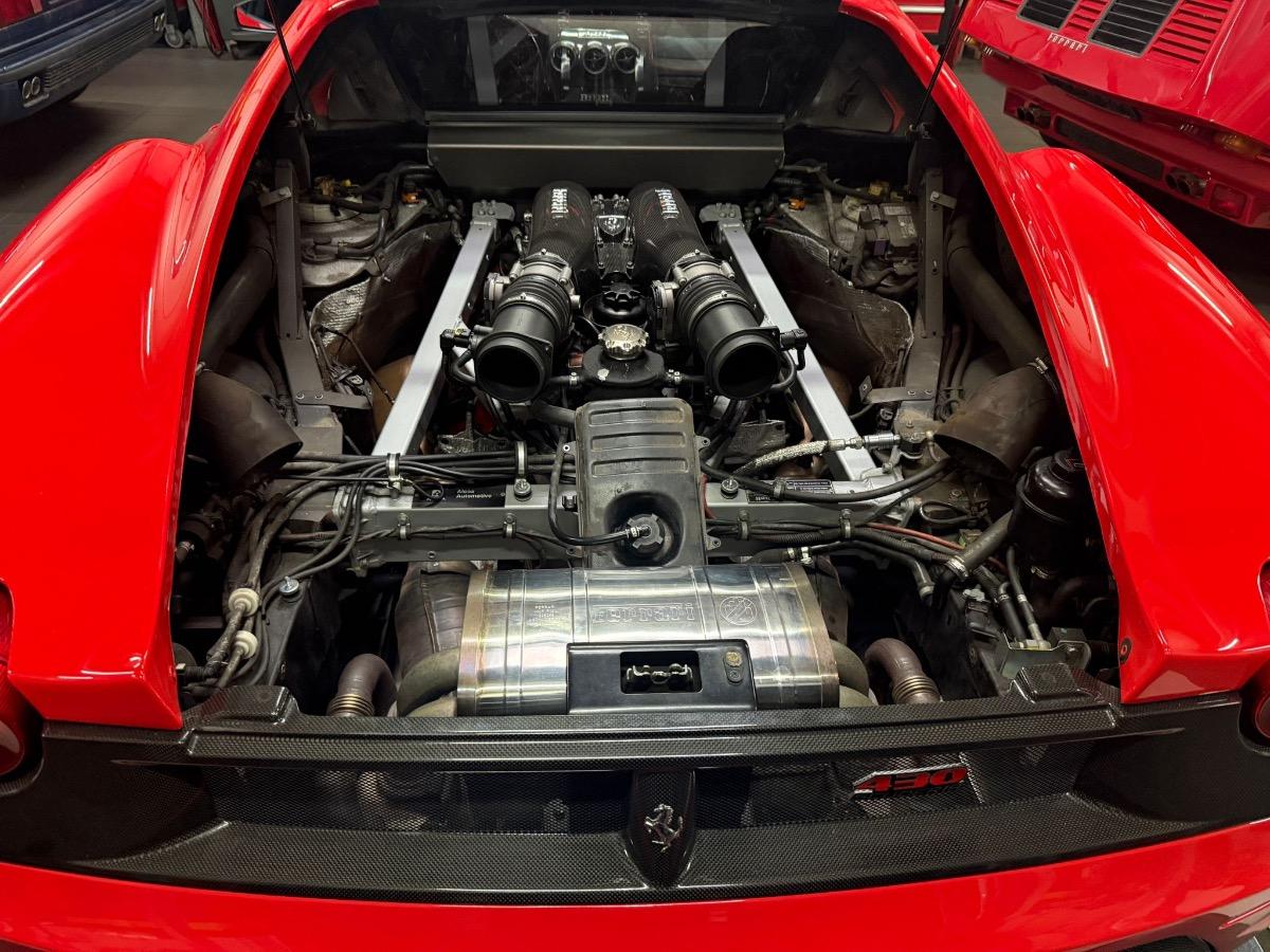

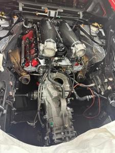

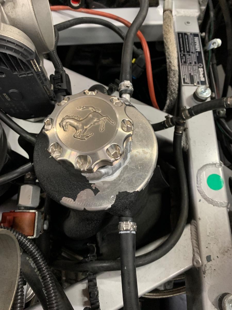

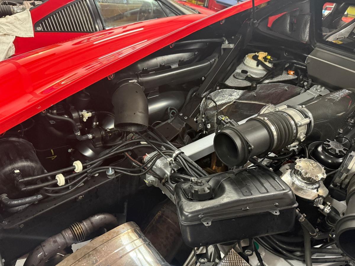

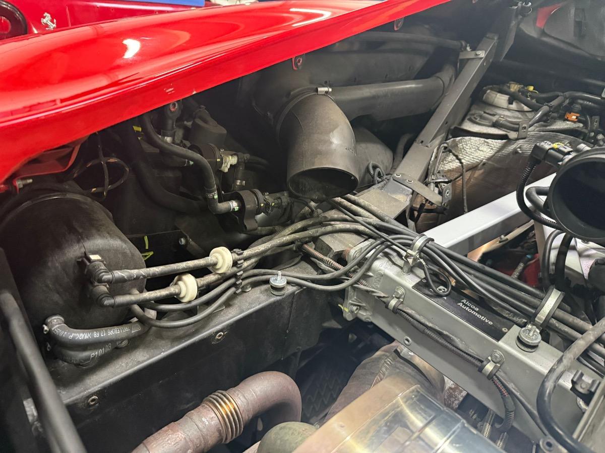

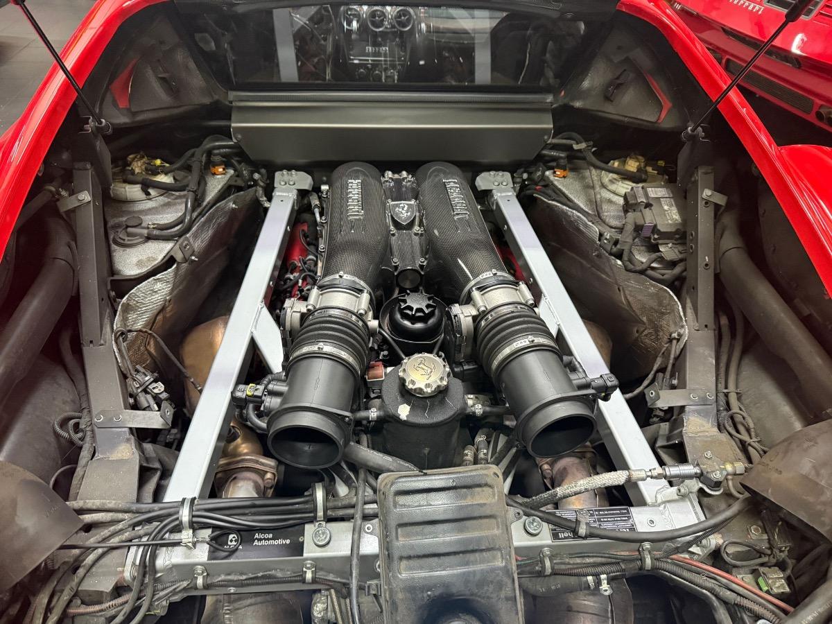

Es fängt an , Ausbau von Luftfilter Auspuff mit Diffusor , Leitungen ect.
Teilbereich vorher und nach der Reinigung
Nach der Reinigung
Hier sieht man das der Schrumpflack natürlich auch gelitten hat
  • Gefällt mir 9

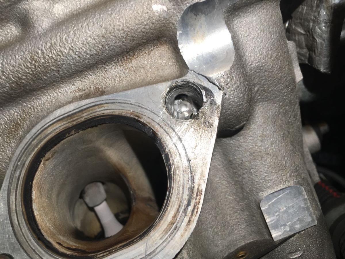

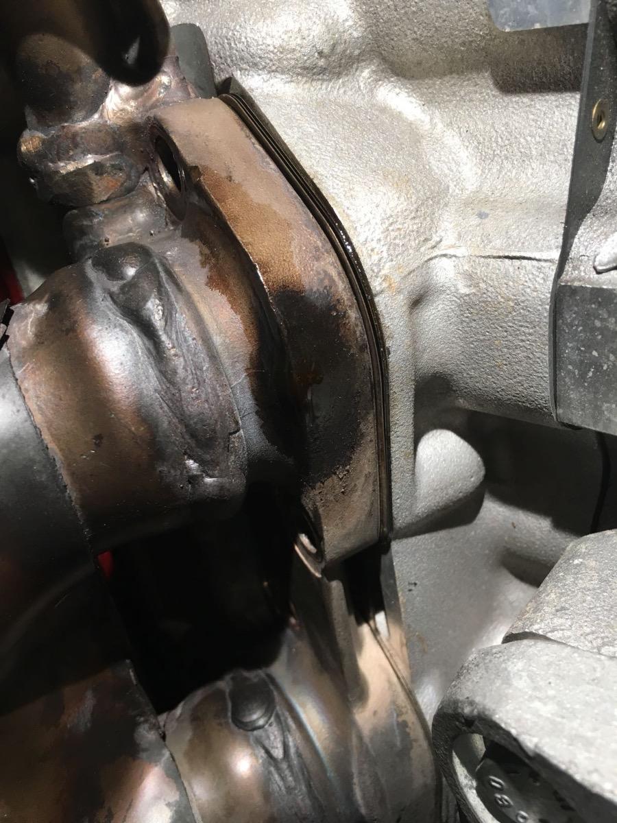

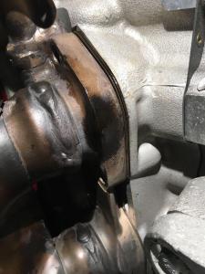

Der freundliche hat damals bei einer Garantie Reparatur den Auspuffkrümmer auf der linken Seite den letzten Stehbolzen abgerissen und ohne mich zu informieren ein 10er Loch in den Krümmer gebohrt und noch den Ölkanal dabei getroffen
Folge war Ölverlust aus dem Stehbolzen vom Zylinderkopf ich werde dazu mal die ganze Geschichte irgendwann schreiben
seit dem ist es Thema Freundlicher bei dem ich 6 Neuwagen gekauft habe erledigt
Das Problem wird jetzt auch mit angegangen wenn der Motor draußen ist

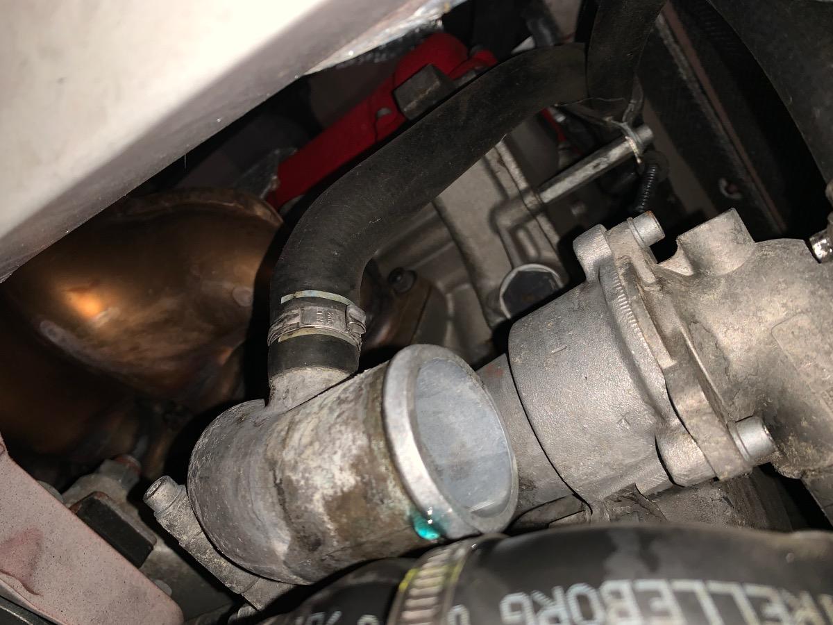

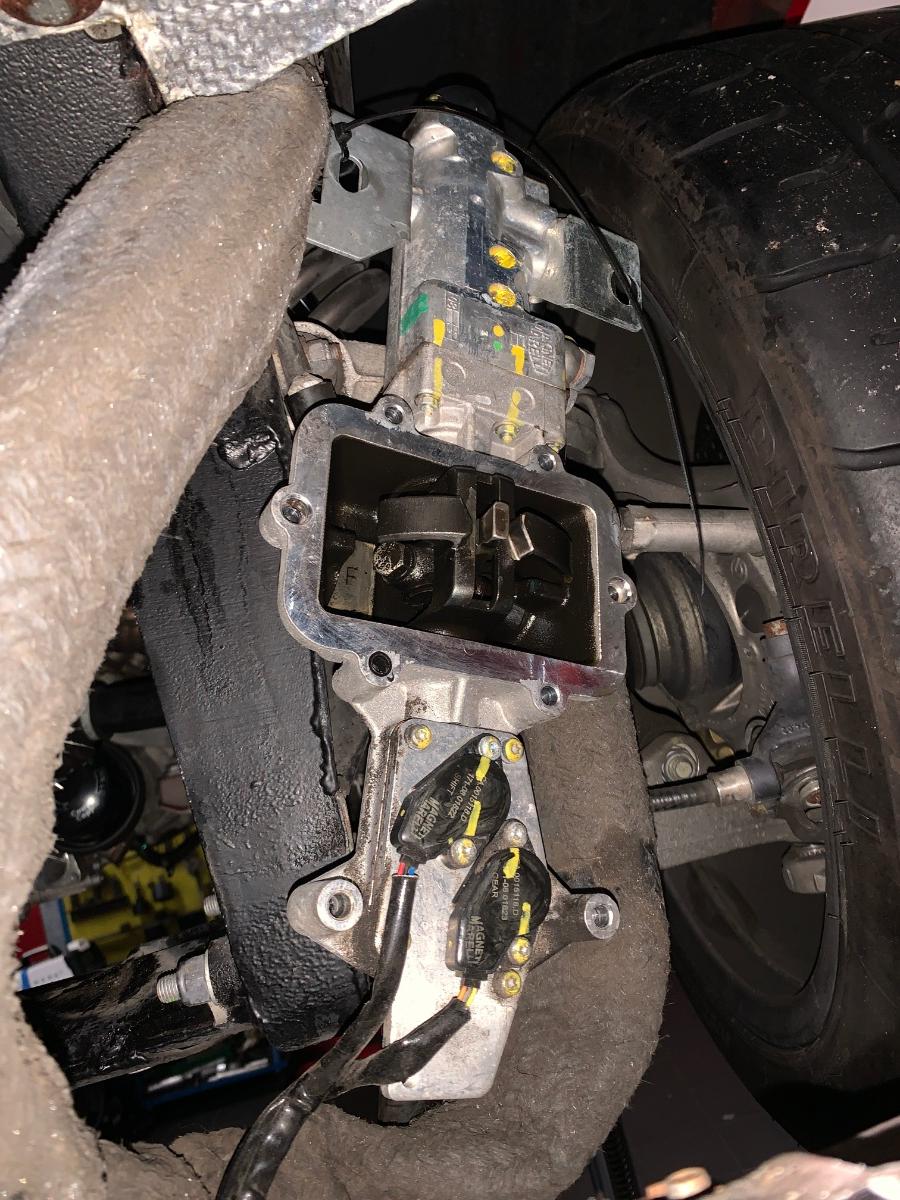

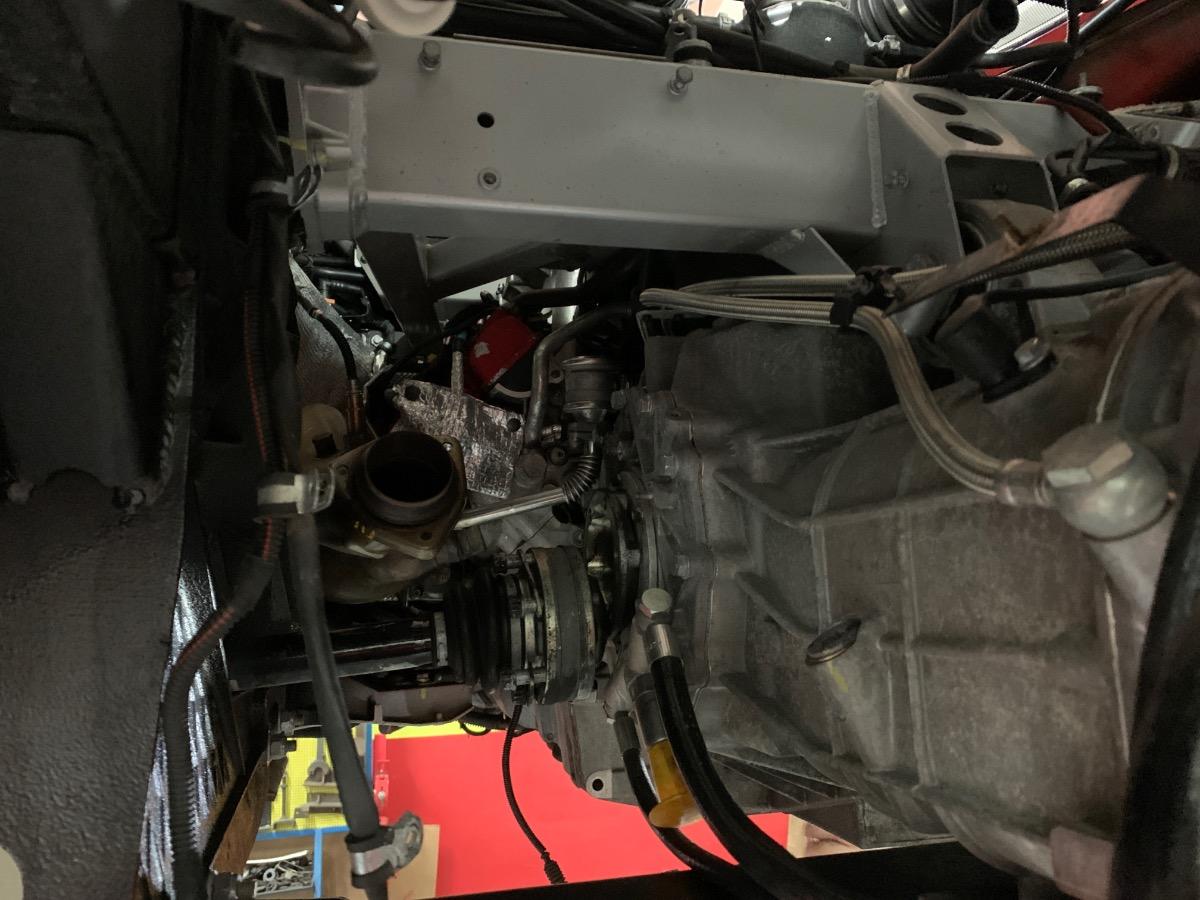

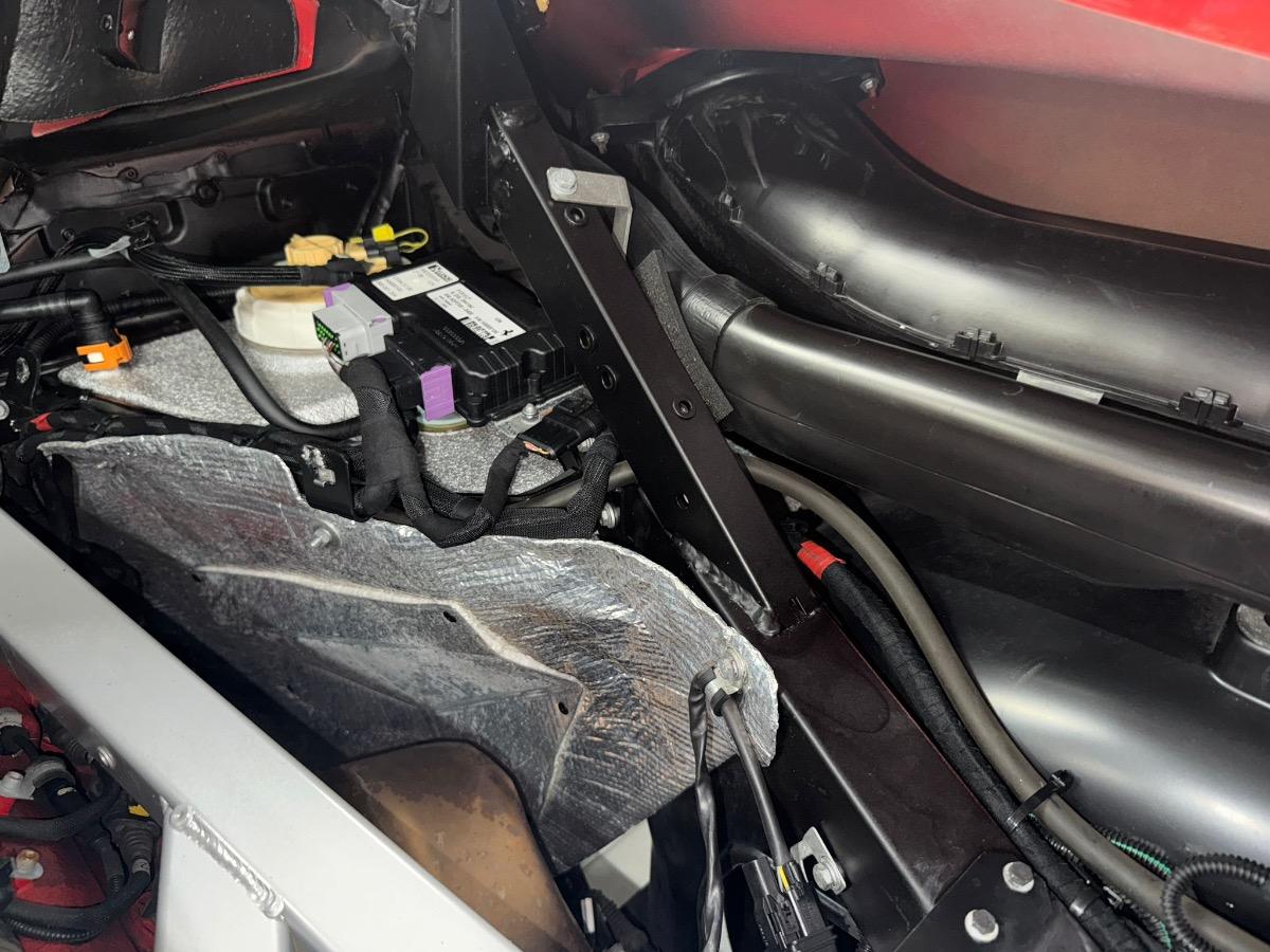

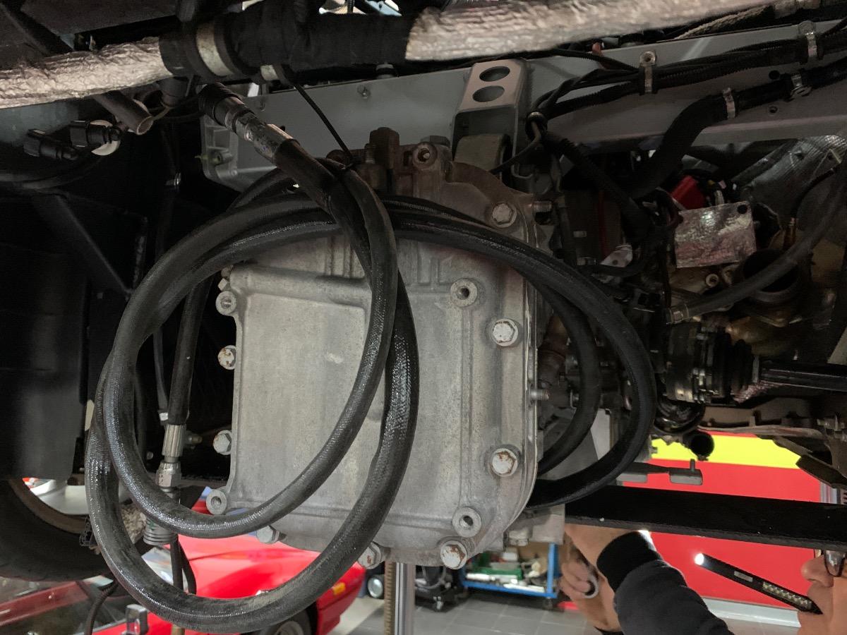

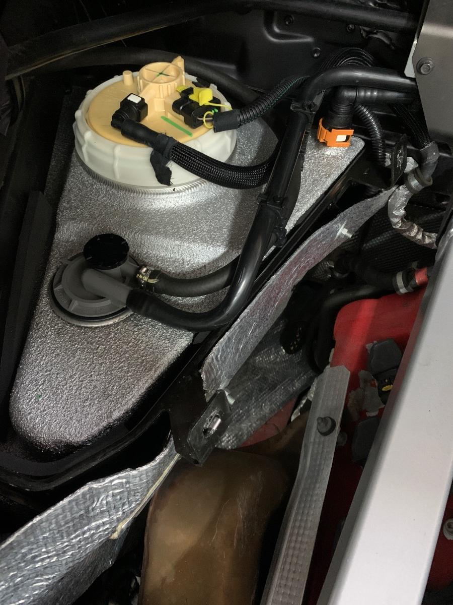

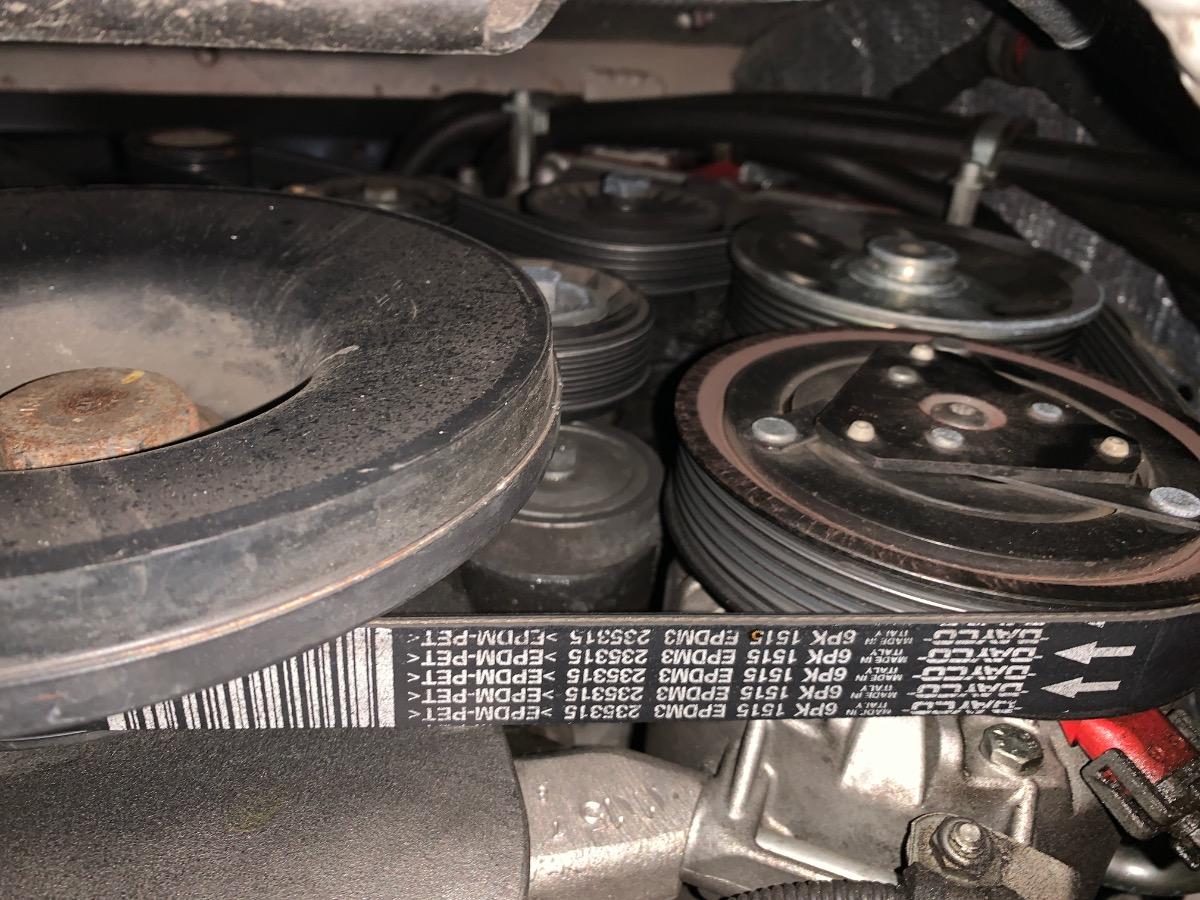

hier noch paar Detailfotos vom Ausbau jetzt
Schläuche die nicht zugänglich sind werden natürlich ebenfalls erneuert
