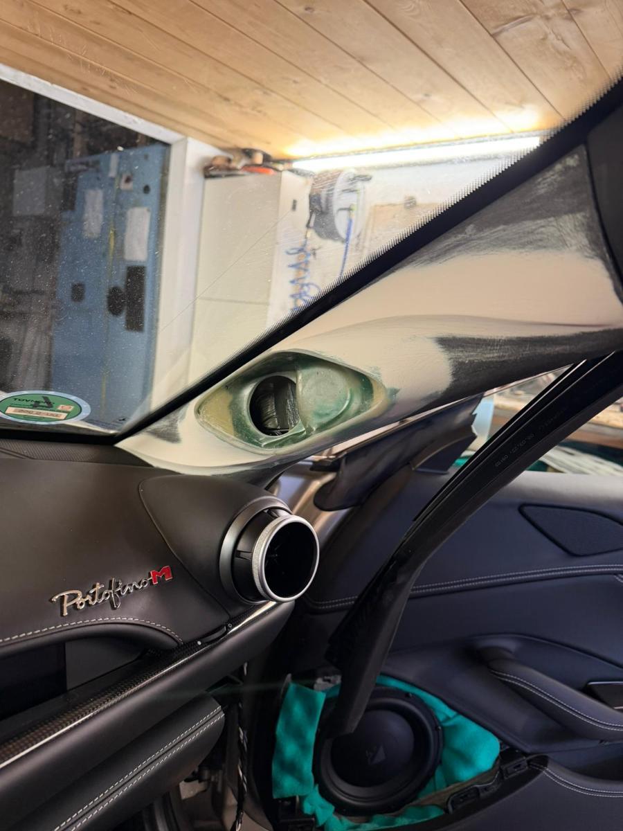

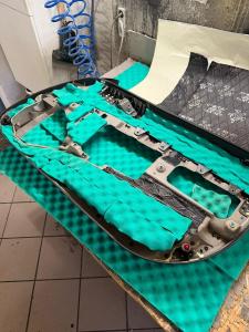

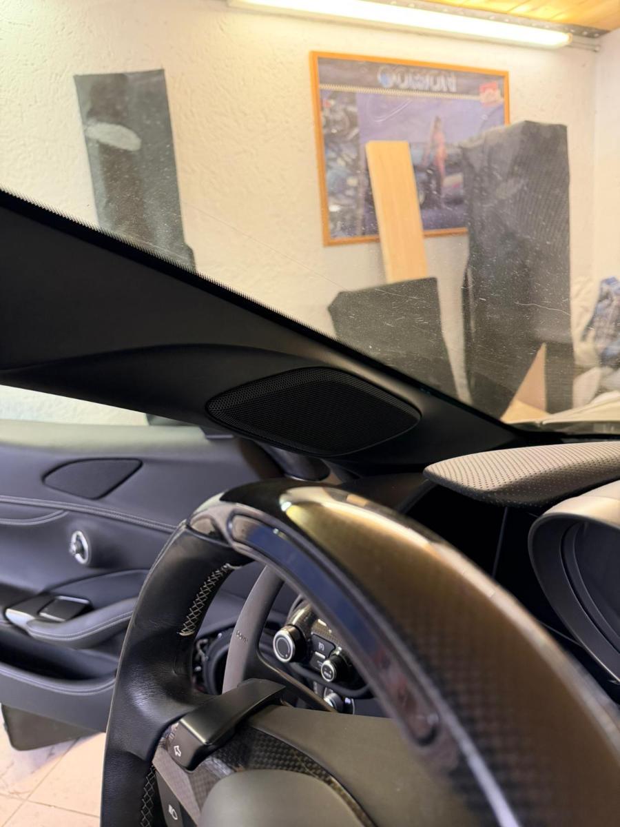

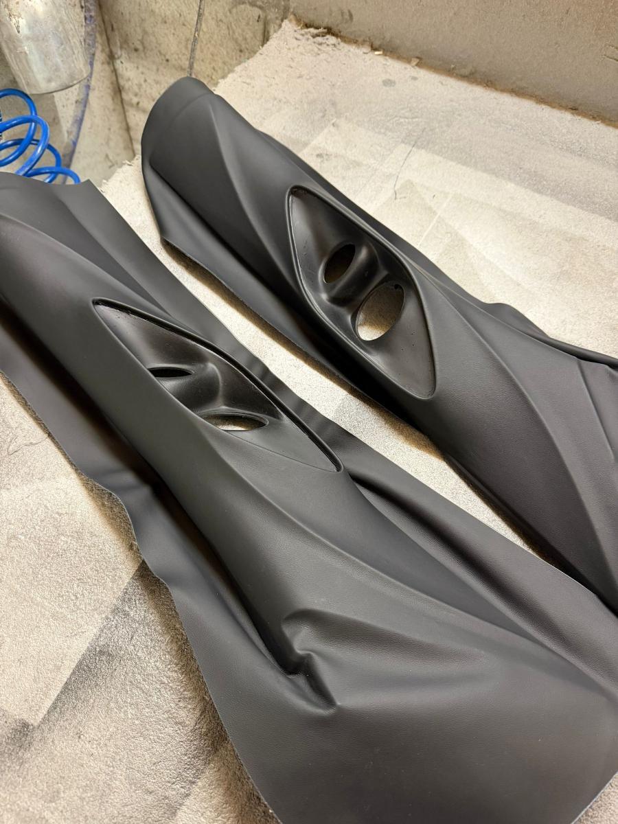

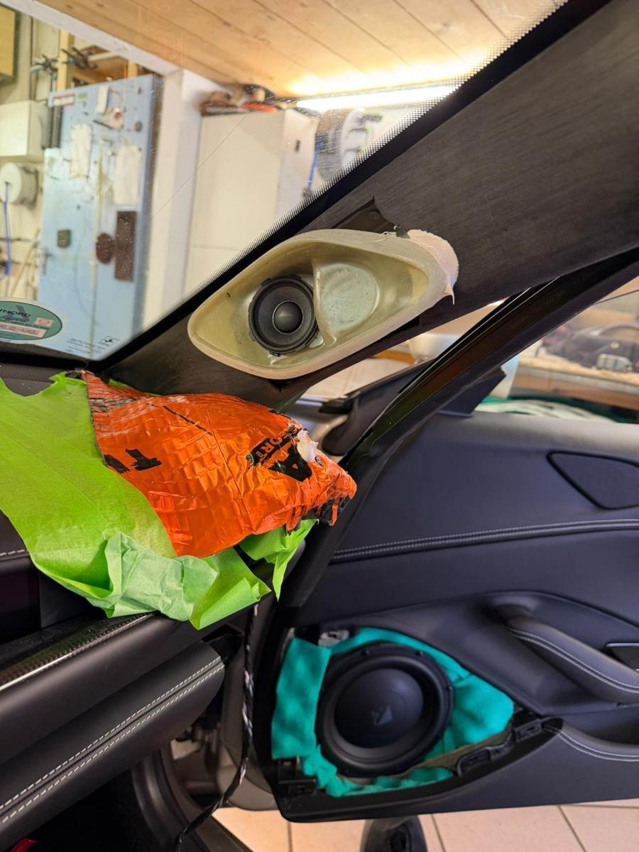

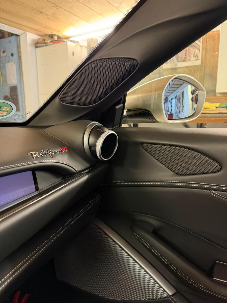

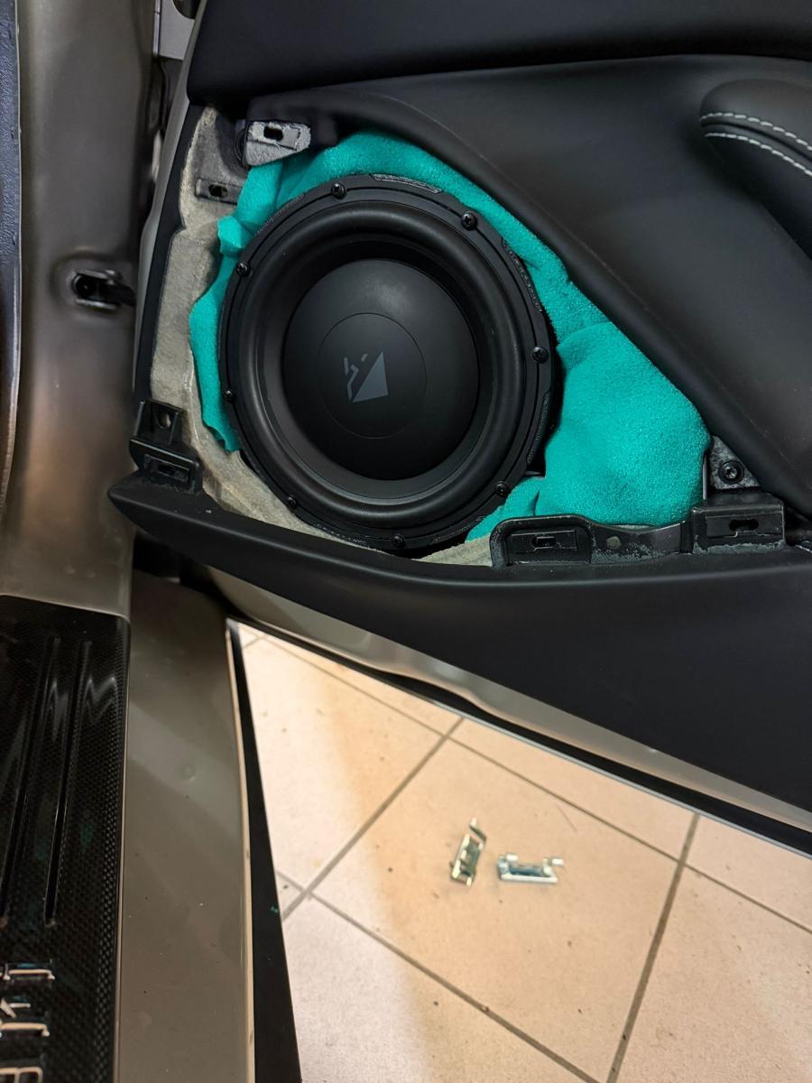

So. Vollzug. Steven Sailer ("tirolator") - EXCLUSIVE HOME AND CAR ENTERTAINMENT - hat mir Musik in den Portofino gebaut. Das Ergebnis ist so überzeugend, dass es mir ein Bedürfnis ist an dieser Stelle eine ultimative Lobhudelei anzustimmen!!
Lange hat es gedauert, aber das lag in erster Linie an meiner Terminplanung und am Winter, währenddessen ich den Wagen nicht aus NRW auf Sommerreifen nach Österreich fahren wollte.
Das Projekt selber hatte ich mit Steven im Prinzip u.a. nach Einsendung von (Detail-)Fotos vom Innenraum telefonisch abgestimmt. Letzte Details sollten nach Anlieferung am Auto selbst bestimmt werden. Dabei war meine Herausforderung, dass auf dem Rücksitz mein Hund mitfahren können sollte, ohne dass er von der Musik belästigt wird. Also waren übliche Einbaustellen z.B. für Subwoofer "hinten" bzw. im Kofferraum nicht darstellbar. Jedenfalls habe ich den Wagen dann an einem Sonntag nach Telfs/Tirol gefahren und abgegeben, so dass ich am selben Tag mit einem der letzten Direktflüge von INN nach DUS wieder nach Hause konnte. Vielen Dank an Steven, dass er sich am heiligen Sonntag nicht nur dafür Zeit genommen hat, sondern mich auch noch zum Flughafen gefahren hat.
Der Umbau selber hat dann knapp 2 Monate gedauert - allerdings in erster Linie deswegen, weil ich das Auto erst letzten Donnerstag nach einer Motorradtour Alpen/Südtirol/Trentino ab/bis Bozen am Abreisetag "en passant" bei ihm wieder abgeholt habe (1. Klasse-Bahnfahrt Bozen -> Telfs mit ÖBB für lächerliche 23,90 €). Auch dafür mein besonderer Dank, dass er das Auto in dieser Zeit bei sich verwahrt hat.
Zum Ergebnis:
Um es in einem Wort zusammenzufassen - BUMS!
Nach wirklich aufwändigem Umbau inkl. Einbau von Lautsprechern in die A-Säule (perfekte Handwerkskunst!) steht auf meinem Armaturenbrett je nach Geschmack ein Orchester oder eine Rockband. Es ist offen wie geschlossen einfach nur ein Hörgenuß nahe der Perfektion - insbesondere wenn man bedenkt, dass es im Portofino wirklich wenig Platz für "Musik" gibt. Enttäuschend ist, welcher Schrott von Ferrari für den Kunden verbaut wird. Qualitativ sind die Serienlautsprecher maximal Baumarktniveau.
Viel technisches kann ich hier gar nicht beschreiben - deswegen habe ich ein paar Fotos vom Umbau angehängt. Tatsächlich hat es mir  der Umbau der A-Säulen besonders angetan. Im Ergebnis möchte ich jedenfalls launig den Titel eines Albums der hier im Ruhrgebiet als aboluter Kult geltenden Punk-Kombo "Die Kassierer" zitieren:
"Musik für beide Ohren"
Also für mich alles perfekt und rundherum eine tolle Leistung von Steven. Ich kann ihn einfach nur weiterempfehlen!!

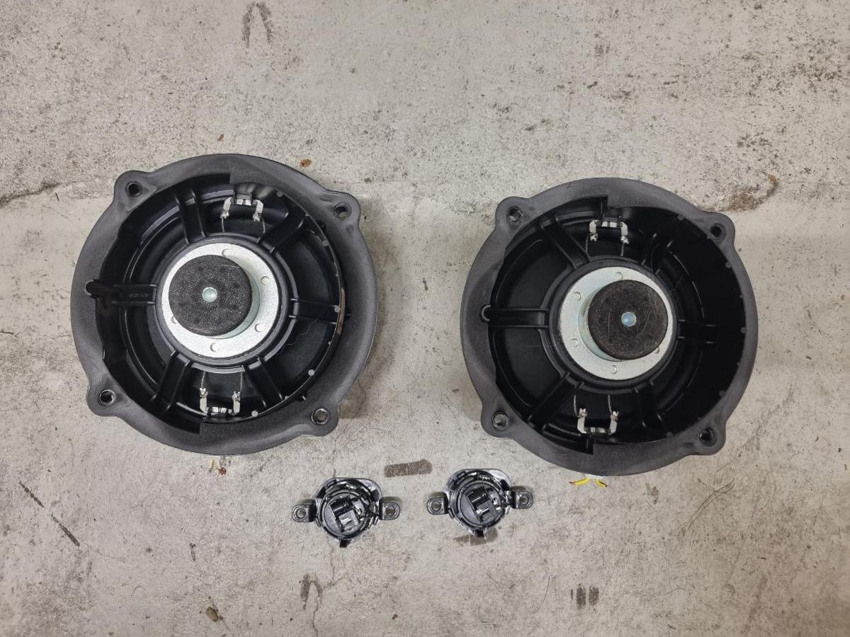

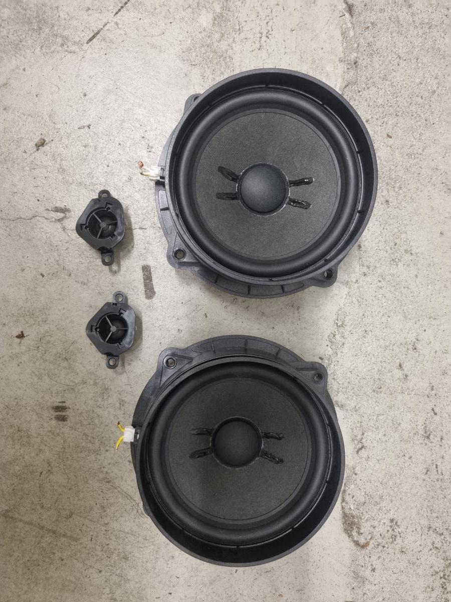

Ich schiebe noch zwei Fotos des Schreckens nach - sowas baut Ferrari in unsere Autos:
