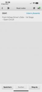

Vermutlich aufgrund Wartungs-/ Reparaturbeiten, oder Batterie zu lange abgeklemmt,  ist bei mir die Airbagleuchte nicht mehr erloschen.

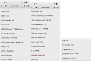

Über Internetsuche weltweit in Ferrari Foren bin ich über einen Link zu dem Autel MaxiAP 2500 gekommen. Dieser ist allerdings nur in US erhältlich.
Über Amazon war dieser schnell beschafft. Mit einer Lizenz für ein Fahrzeug konnte ich meinen 360er installieren. Leider war dann hier von der Auswahl dann doch nur
die Motorseite aufrufbar :(

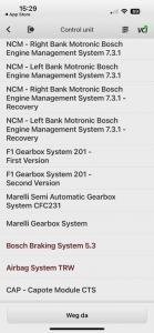

Letzendlich habe ich dann doch den richtigen gefunden und gekauft. Mit dem Autel MaxiAP200 konnte ich den Fehler lesen und löschen. Auch allen anderen Steuergeräte
lassen sich problemlos ansprechen. Hier also mein Tipp für alle.
IMG_27411.thumb.jpg.9e3c3c4f68f0d6adf4aa0b8786186787.jpgIMG_27391.thumb.jpg.85a3108e0a839e51a2dfff1e99926ce8.jpg

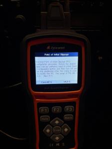

Weißt du ob damit auch der PIS der F1 Kupplung eingestellt werden kann? 🙂

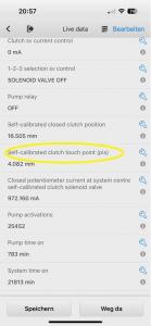

also mit dem Autel lassen sich nur die Ident-Daten der Steuergeräte lesen, Fehlerspeicher lesen/löschen und bei einigen SG die Istwerte lesen. So auch beim Getriebesteuergerät:

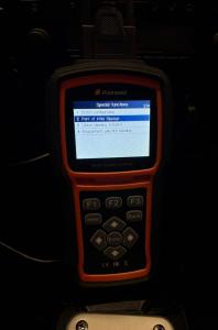

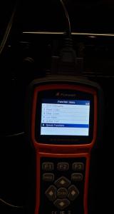

Der Foxwell kann an der Stelle generell mehr:
IMG_27672.thumb.jpg.f5ecfdf24afe35ec4189ee2224fae994.jpgIMG_27681.thumb.jpg.21fe4280d9d6bc60253f1c34cbde3c0a.jpgIMG_27691.thumb.jpg.a326920450ac5bedaed13929c29c5891.jpg
