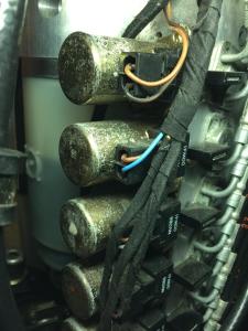

Verkleidung ab machen , dann siehst du die Technik, siehe Foto ce-we, links auf dem Foto ist der Behälter zu sehen,  Kreis in der Mitte ist Sollstand
"B" Säule ist fiktiv beim Cabrio,  Verkleidung innen am Türschloss hinter Beifahrersitz

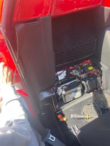

Hallo nochmal, wie mach ich die Verkleidung hinterm Beifahrersitz ab, damit ich an den Behälter komme ?
Ich gehe davon aus, das es links, die schwarze Lederverkleidung ist und nicht die mit dem Teppich und dem Netz.
(habe das Netzt entfernt, deshalb sieht man es nicht)
Muss das Verdeck geschlosssen sein oder spielt das keine Rolle? Ich habe es geöffnet, da man mehr Platz hat.

genau, links die schwarze, ist geclipst also vorichtig und ggf. Gummi in dem Türbereich abziehen
Steuergerät ist dann auf der Fahrerseite....
Ok besten Dank erstmal...werde das mal vorsichtig versuchen. Der Hydraulikbehälter bfindet sich ja auf der Beifahrerseite.
Den Hinweis zum Steuergerät auf der Fahrerseite, habe ich nicht verstanden...ist das relevant für mich ?
...nur wenn du die Microschalter durchmessen möchtest

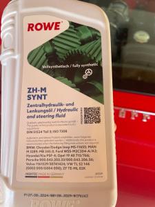

ich warte auf sie Spritze und den Schlauch und habe inzwischen das Hydrauliköl, beim Autoshop besorgt.
Laut Computer sagte mir der Verkäufer, es wäre eigentlich Liqui Moly aber das hat er gerade nicht vorrätig.
Jetzt hat er mir was gleichwertiges verkauft...ist das ok was ich gekauft habe?
Ich wäre dankbar für eine Einschätzung von Euch erfahrenen Ferrarifahrer.
Hi,
mein Verdeckspezialist Francesco von https://mft-elaborazioni.de/ hatte mir damals das ZH-M Hydrauliköl von Mercedes mit der Spezifikation „343.0“ empfohlen.
Auf deinem Bild ist zwar auch ZH-M Hydrauliköl abgebildet, jedoch mit der MB Spezifikation „345.0“.
Da ich mir nicht sicher bin ob es da Unterschiede gibt, bitte noch mal bei deinem Teileonkel nachfragen, oder direkt zu Mercedes gehen.
