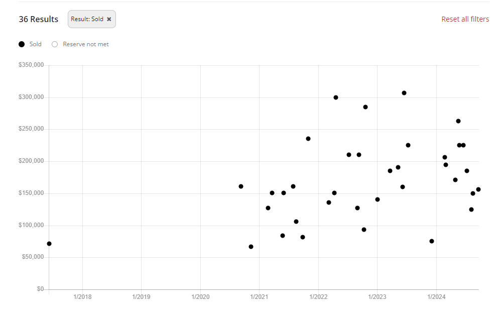

Der GTS scheint ja eh höhere Preise zu erzielen, teils auch krass hohe Preise bei Bring-A-Trailer in den USA drüben:Screenshot2024-09-20135057.thumb.png.e3df61769e21bbe39036a41658a10fb0.png
Die Modelle für 200k USD stehen zwar etwas besser da, aber auch keine riesigen Unterschiede im Vergleich zu dem von mir beobachteten. Kann man den Preisen da vertrauen, oder warum gehen die teils jenseits der 200k?
vor 44 Minuten schrieb Newsted:
In den USA sind, meiner Meinung nach,  sehr viele Autos in einem eher schlechten Zustand, bzw. wurden nur billigst zum Verkauf aufgehübscht. Die besten Autos werden in der Regel unter der Hand vermittelt.
