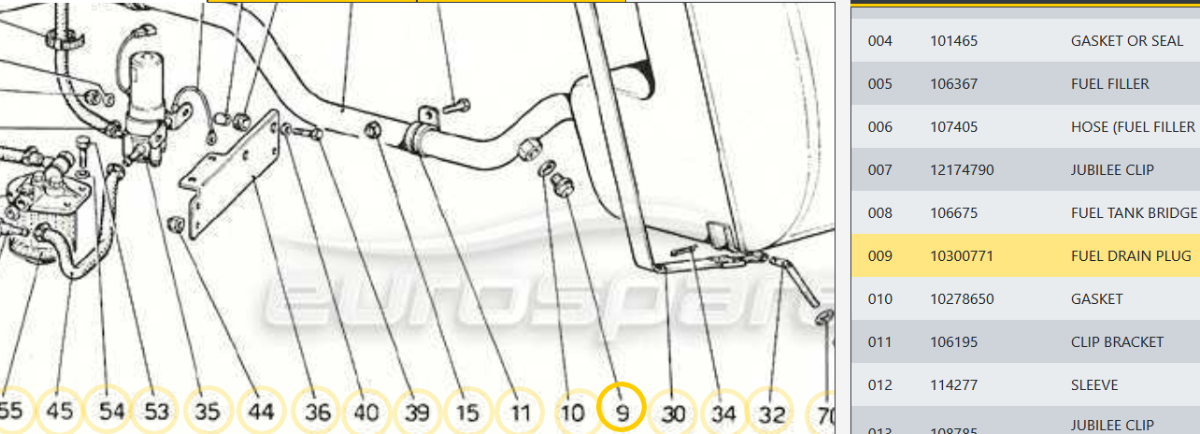

Hallo, Ich werde heute ein paar Vorarbeiten machen. Weiß jemand ob man die beiden Tanks mit einem Schlauch vom Einfüllstutzen aus, KOMPLETT entleeren kann, oder ob ein Rest (insb, im gegenüberliegenden Tank) bleibt?
Hat der GT4 nicht eine Ablassschraube am Verbindungsrohr, wie sie beim 308 drin ist?
Ich bin gerade nicht beim Wagen. Meinst du das hier?
Ja, müsste es sein.
Habe beste Erinnerungen an die Schraube, da ich die Tanks ebenfalls vor ein paar Jahren komplett leeren wollte und ich der Ansicht war, dass nicht mehr viel Benzin drin sein kann. Also mittelgroße Schale untergestellt, Schraube geöffnet - und das Benzin kam schwallartig und gefühlt unendlich raus. Mit dem Ergebnis, dass die halbe Garage einschl. dem unter dem Auto liegenden Poxi mit Aral Ultimate geflutet wurde.
Zum Glück bin ich Nichtraucher B)
  • Haha 7
  • Wow 2
bis Bj 1976 siehts so aus. Tatsächlich ist No 9 eine Ablassschraube. Kann ich aber erst auf der Hebebühne machen. Eine niedrige Wanne wird nicht reichen den Restbenzin aufzunehmen. Werde mal versuchen ob ich über den Einfüllstutzen was raussaugen kann

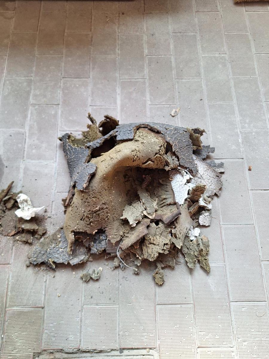

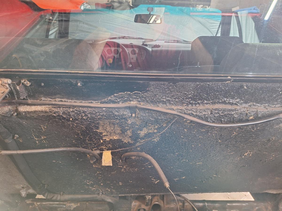

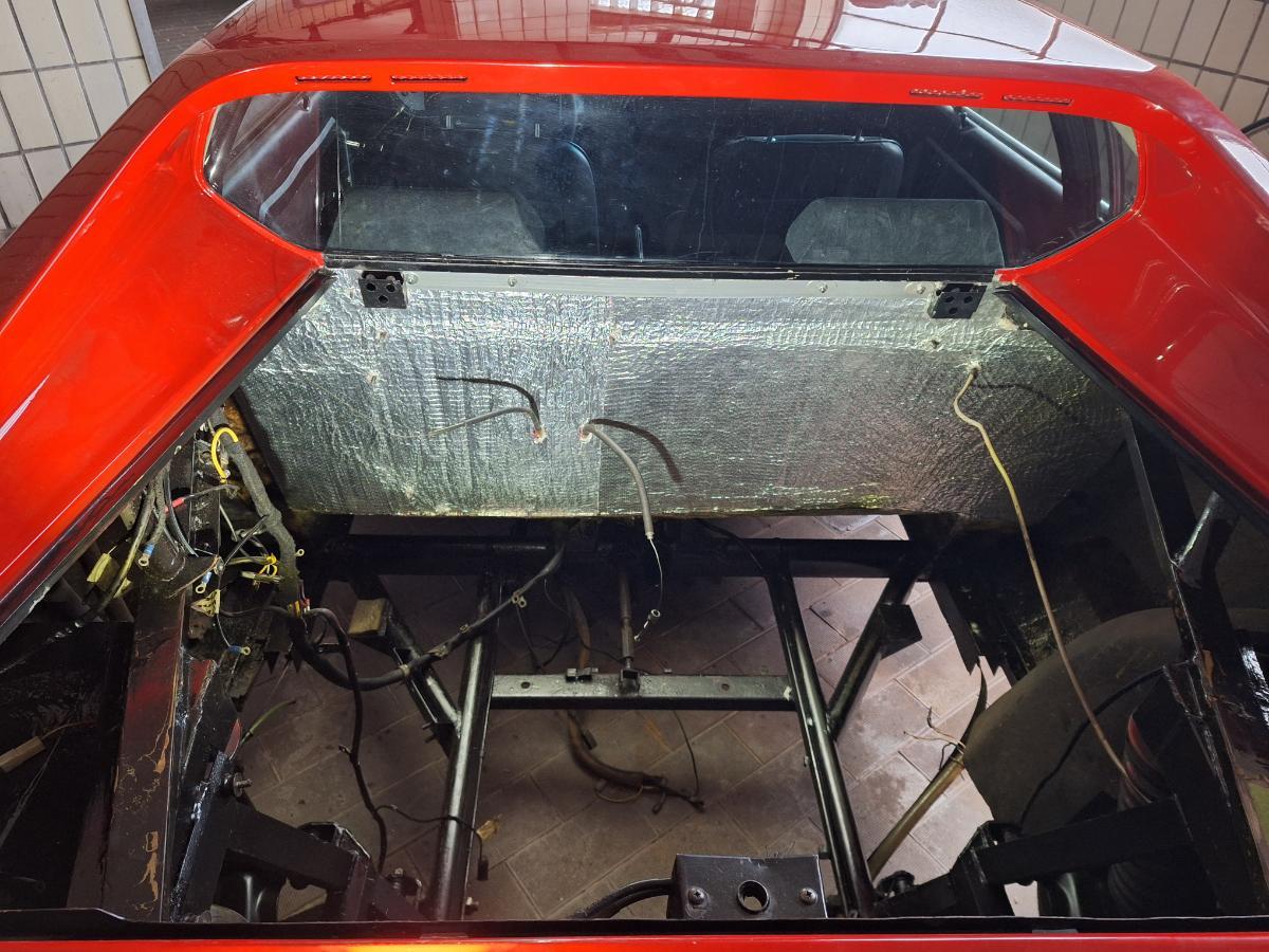

Dafür wurde das gleich Material wie auf den Tanks sowie Teilen der Rückwand verwendet. Ob dieses heutzutage noch verwendet wird (bzw. werden darf^^), vermag ich nicht zu sagen.  Bei der Rückwand (sowie der Kofferraum Rückwand) haben wir das alte Zeugs entfernt und uns für eine vernünftige Hitzedämmmatte entschieden. Das Verfahren wenden auch professionelle Restaurationsbetriebe an.
Bei den Tanks und dem Verbindungsrohr werden wir wohl mit Benzinresistentem 2K Lack zu Werke gehen.
Falls hier aber noch jemand andere gute Ideen hat, wäre das natürlich auch gut :)
Vorher
Entferntes Material
Mit Dämmmatte
  • Gefällt mir 10

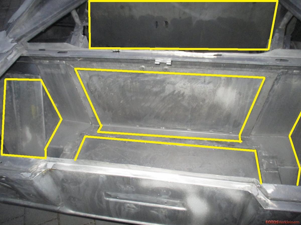

ich hatte bei meinem Wagen, in der Wand zw Motor und Rückbank, ein Rostloch ! Habe das alte Blech von Innen rausgeschnitten und durch Niro-Platten ersetzt. Selbes für die Wand zwischen Motor und Kofferraum und den Kofferraumboden. Ich überlege auch schon länger welche Hitzedämmmatten ich fixieren werde. Freue mich wie TIM GT4 über Tipps :-)
Hallo in-dino-veritas,

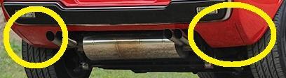

hast du dir die Bleche unter der Abgasanlage angeschaut. Die laufen längs der hinteren Rahmenrohre. Die rosten gerne da die Abgasanlage den Unterbodenschutz ablöst.
ich habe vor ein paar Jahren die hier markierten Bereiche neu gemacht. Meinst du die ?
Bei mir waren sie durchgerostet. Insbesondere unter dem Teppich.
Heißer Auspuff + Spritzwasser = Rost.

Ja genau, ich meinte insbesondere die Bereiche vom unteren Bild, alles was hinter der Heckschürze am Unterboden ist.
