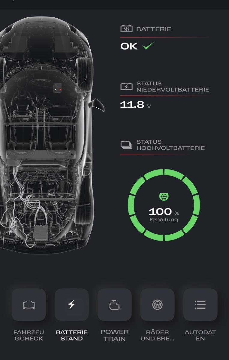

Noch eine Ergänzung zum Thema 296 und angesteckt lassen:
Beim Wagen mitgeliefert wird eine mobile Wallbox von Mennekes (manchmal auch Ladebrick genannt), die man einfach in eine Schuko-Steckdose steckt. Auf der anderen Seite hat das Teil einen Typ-2 Stecker (wie jede andere Wallbox auch), der ins Auto kommt. Darüber lädt der Wagen einphasig mit ca. 3kw. Um die 7,45kwh große Batterie aufzuladen, braucht man demnach ca. 2,5 Stunden.
Statt dieser mitgelieferten Mini-Wallbox kann man aber auch jede andere Wallbox verwenden. Aber auch wenn diese 3-phasig sein sollte, lädt das Auto aber immer nur einphasig. Ich verwende zum Beispiel einen Tesla Wallconnector. Hat den Vorteil, dass man das Mennekes-Teil im Kofferaum liegen lassen kann und immer dabei hat.
Mit einem normalen 12V-Ladegerät kann man das Auto nicht aufladen, außer im Notfall (siehe meine erste Nachricht).
Wenn man jetzt im Urlaub ist, kann man das Auto also entweder über den mitgelieferten Brick aufladen, wofür man nur eine normale Schuko-Steckdose braucht. Oder man nimmt eine beliebige Wallbox mit Typ-2 Stecker. Es empfiehlt aber, zusätzlich zum Brick ein Typ2-Typ2 Kabel dabei zu haben, falls man irgendwo an einer öffentlichen Wallbox laden will/muss, die bekanntlich meist kein angebautes Kabel haben.

... nochmal zur Klarstellung, die Starterbatterie hat mit der Hochvoltbatterie nichts zu tun und muss gesondert geladen bzw. am Erhaltungsgerät angeschlossen werden oder habe ich das falsch verstanden :confused:
vor 2 Stunden schrieb eisenwalter:
Das hast du richtig verstanden. Das macht es ja auch so bitter. Eine Starterbatterie ist ja noch verkraftbar (auch wenn die im Falle einer Lithium Ionen Batterie auch schon schlappe 3.800€ beim Freundlichen kostet), aber die Hochvoltbatterie steht halt mit ca. 25K€ auf der Rechnung. Einfach nur weil das System das Ding dauerhaft temperiert, sonstige Prüfprotolle durchführt und dann eben irgendwann deshalb stirbt. Und irgendwann bedeutet im Ernstfall, wenn du den Hobel mit 20% Ladestand abstellst, eben innerhalb 1-3 Tagen!
Und was es nicht besser macht - dann ist die Schlurre noch nicht mal als Non-Hybrid fahrbar, obwohl die 12V Starterbatterie komplett fit ist, also ein ADAC Opfer (Klar kann man auch auf Ferrari Assistance setzen. Außer Abends, Wochenende oder Feiertage. Viel Spaß beim Versuch dort jemanden zu erreichen)
