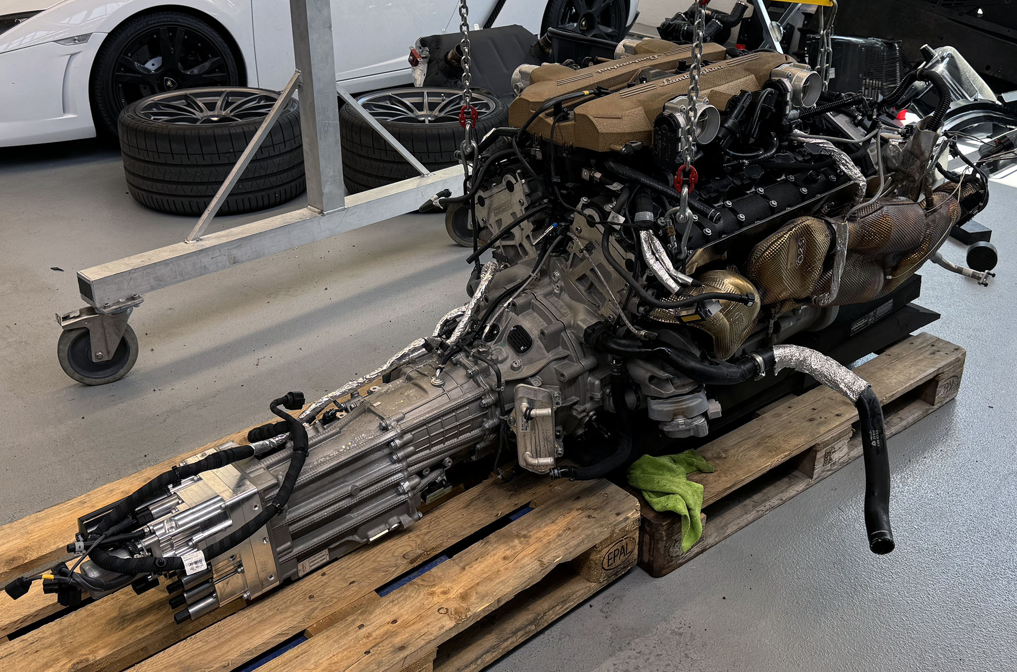

Das neue Getriebe wird gerade eingebaut:
Mit freundlichen Grüßen, Tom
