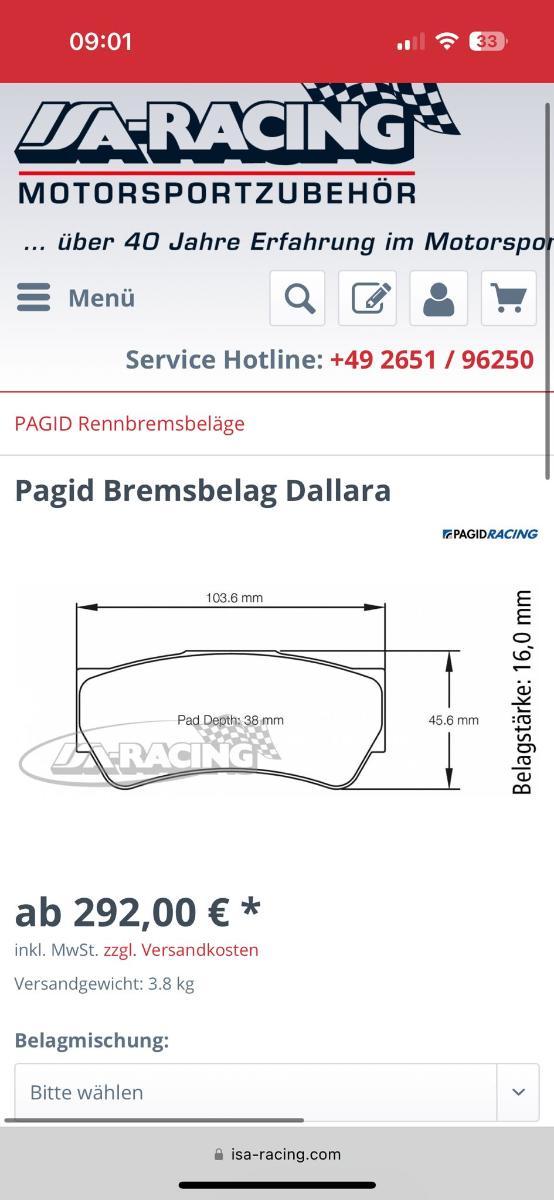

Es gibt einen Pagid Bremsbelag - schon mal probiert?
Übernächste Woche habe ich Rennstrecken Debut. Bitte NICHT!!!
Nein, Pagid wurden noch nicht probiert.
Kannst du ev. Artikelnummer mitteilen.
Wäre sehr dankbar ☺️

Dallara als Hersteller wirst Du vielleicht nicht finden. Aber es gibt Nummerncodes für die Beläge, in der auch die Form festgelegt ist. Damit kommt man weiter! Oder Du weißt genau, welcher Brembo-Sattel verbaut ist.
Wenn ich so suche, dann bekomme ich folgenden Belag für die Stradale-Vorderachse:
DP41127R Yellowstuff
DP51127NDX Bluestuff
In jeden Fall andere Beläge (Form) als die ISA-Beläge. Sind die eventuell für ein Formel-Fahrzeug?
Macht es euch einfach, direkt bei Brembo anrufen bzgl. Trägerplatte und Abmessungen Beläge oder selber rausmessen. Dann nach passenden PFC 08 oder PFC10 suchen, rein damit und fertig ist der Lack.
