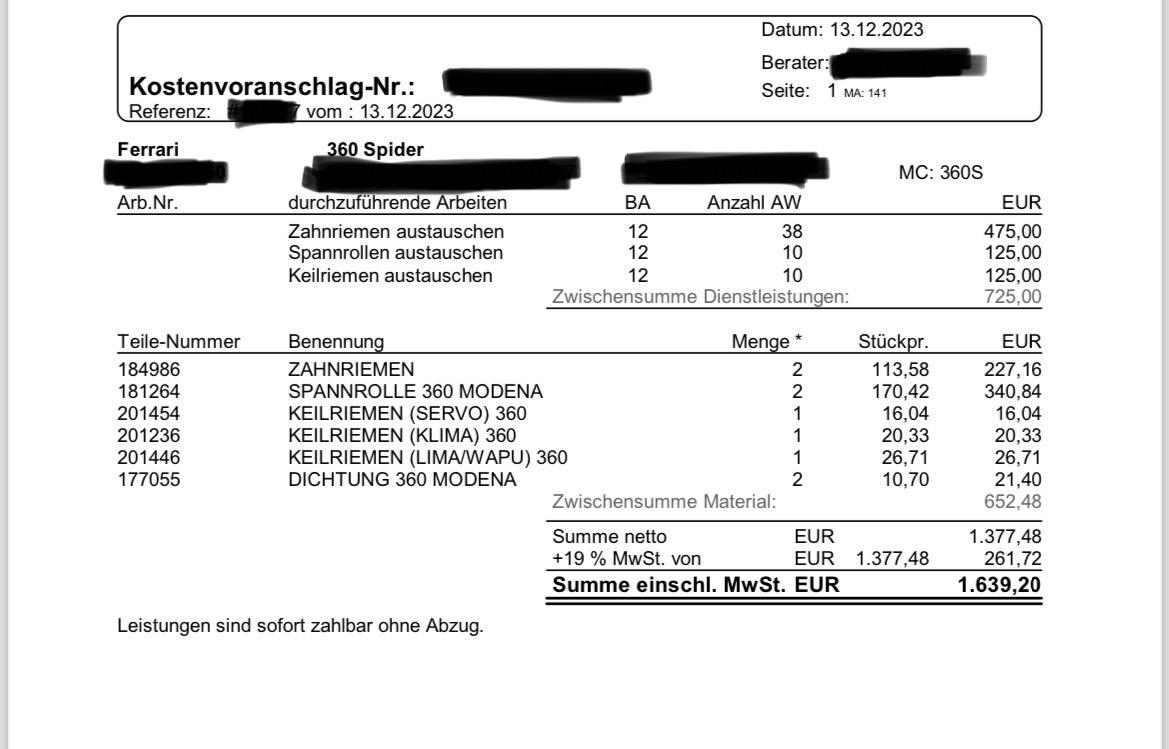

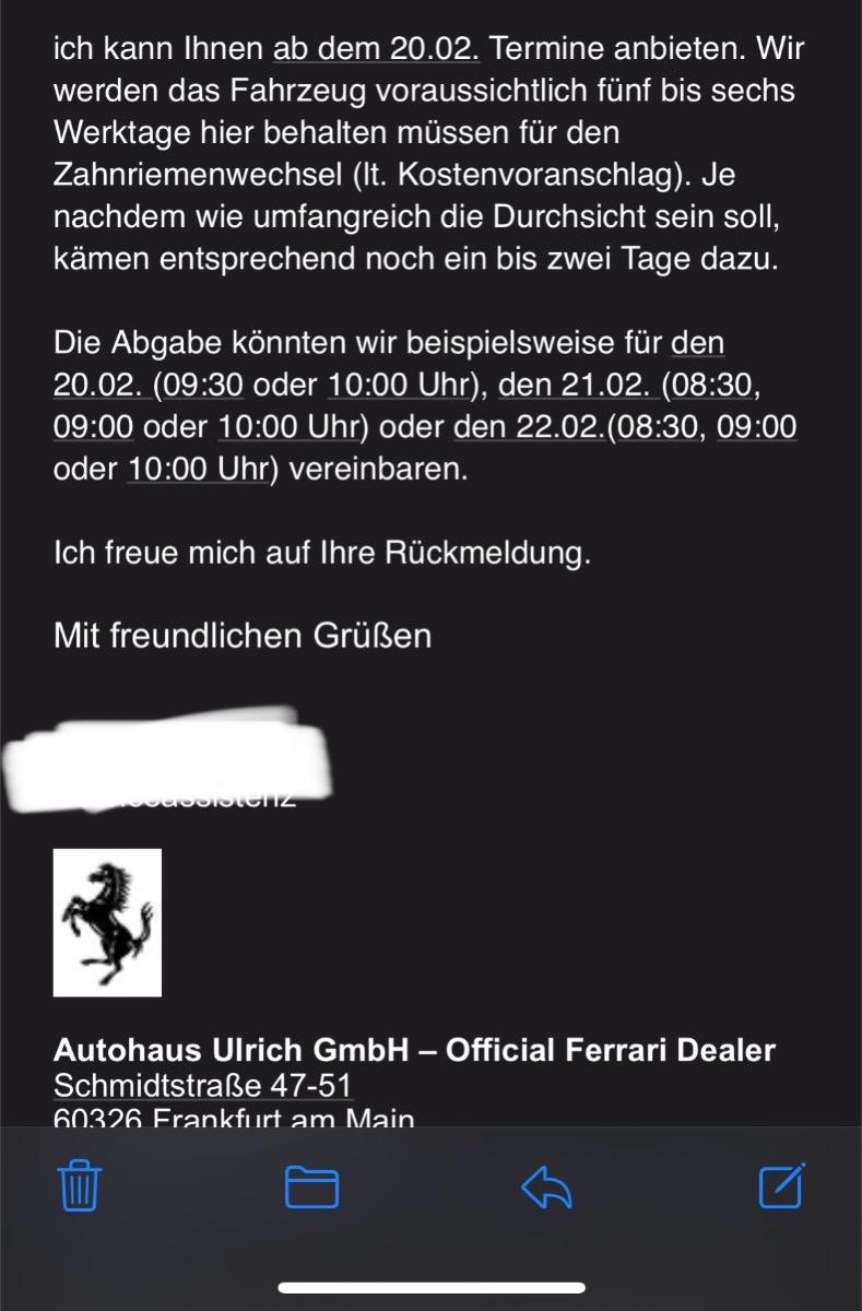

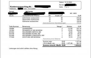

Nur mal so am Rande:
Ich habe gerade einen Termin bei Ferrari in Frankfurt zum Zahnriememwechsel vereinbart. Vorher nannte man mir
ca. 1.300 Euro. 👍
Was mich jetzt nun jedoch SEHR irritiert:
Auf meine Nachfrage nach der zeitlichen Dauer hin, teilte man mir nun „5 - 6 Werktage“ mit?! 🤔🤭
Was machen die denn mit dem Auto?! Und dann nochmal 1 - 2 Tage „Durchsicht“ dazu? Das Fahrzeug hat im September 2022 bei Ferrari Nürnberg einen Service bekommen…

1300€ Netto passt doch👍🏻🤣………ohne Spannrollen, Umlenkrollen, Keilriemen etc.pp.
Ich finde solche Lockangebote unfair.
In den 5-6 Tagen ist der Ausbau des alten Zahnriemen, die Kontrolle der restlichen Teile sowie die Bestellung der benötigten Teile, welche nicht auf Lager sind, mit einbezogen 😉
Ähm, kein „Lockangebot“. Im Angebot sind die Teile bereits inkludiert.
Mich irritiert lediglich die lange zeitliche Dauer und was da angeblich noch alles an „Durchsicht“ gemacht werden soll…

Interessant,
mich interessieren die beiden Dichtungen……welche man für den Zahnriemenwechsel nicht benötigt……und falls man den Ventildeckel abmachen sollte braucht man einiges mehr 😉
