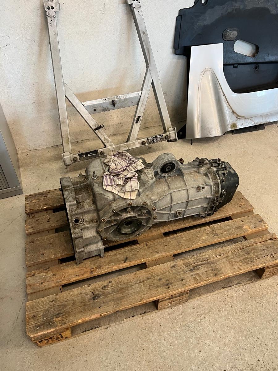

Hallo zusammen, wie einige schon mitbekommen haben, restauriere ich gerade ein 360 Modena Spider.
Aktuell kümmere ich mich um das Schaltgetriebe was folgendes Problem aufweist.
Kurz als Info vorne weg der Wagen stand ca 9 Jahre unbewegt draußen hinter einer Halle.
Jetzt zum eigentlichen Problem.
Im noch eingebauten Zustand ist mir bei laufendem Motor aufgefallen, dass die Gänge sich unfassbar schwer einlegen lassen.
Bzw. gar nicht mehr.
Gibt es da eine in bekanntes Problem ?
vllt das die Schaltgabeln oder das Gestänge innen mit langen Standzeiten fest gehen ?
Das Öl selbst war noch ok. Also kein Wassereintritt durch einen defekten Wärmetauscher oder ähnliches.
Vllt. gibt es ja einen Getriebefreak hier im Forum.
Beste Grüße Marvin

Wie war das bei stehendem Motor? Hat die Kupplung richtig getrennt? Wie lassen sich die Gänge bei dem ausgebauten Getriebe einlegen? Ohne die Schaltzüge?
Das war auch meine erste Vermutung das die Schaltzüge fest sind.
Die habe ich aber vom Getriebe getrennt und gingen Butterweich.
Die Kupplung hat sauber getrennt Auto ist auch nicht leicht gerollt oder so.
Das hat gepasst.
Wenn ich direkt am Gestänge versuche zu schalten ist es sehr sehr schwergängig.
Also das kann ich erfahrungsgemäß sagen, dass das nicht normal ist😅
In dem Fall, würde ich die Umlenkungsteile am Getriebe in den Fokus nehmen. Da wo die Schaltzüge dran gehen und die Bewegung auf die Schaltstangen übertragen. Wenn die Teile unauffällig sind kommst Du wohl nicht umhin, dass Getriebe zu zerlegen.

Vorher würde ich das Getriebe spülen und mit frischem Öl befüllen.
Garantiert ist das Öl nach 9 Jahren nicht mehr ok.
Bevor Du das Getriebe zerlegt, besorg dir das Werkstatthandbuch! Da steht dann auch ggf. drin, was Du für Spezialwerkzeug brauchst. Außer den üblichen Abziehern.
Du bist übrigens in guter Gesellschaft. Die wenigsten Kfz-Mechaniker schrauben noch an Getrieben. Es wird nur noch komplett getauscht. Inzwischen werden die 08/15 Getriebe abgeholt und in Polen überholt.
