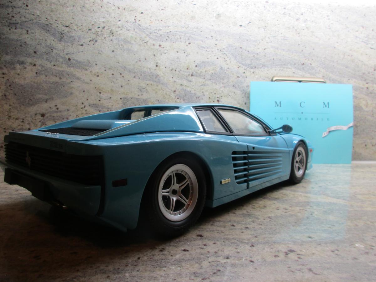

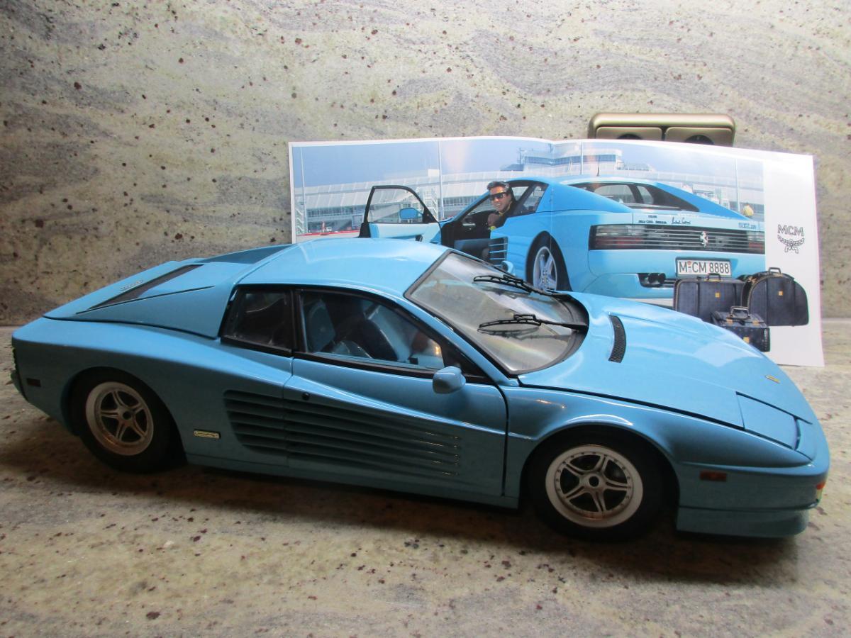

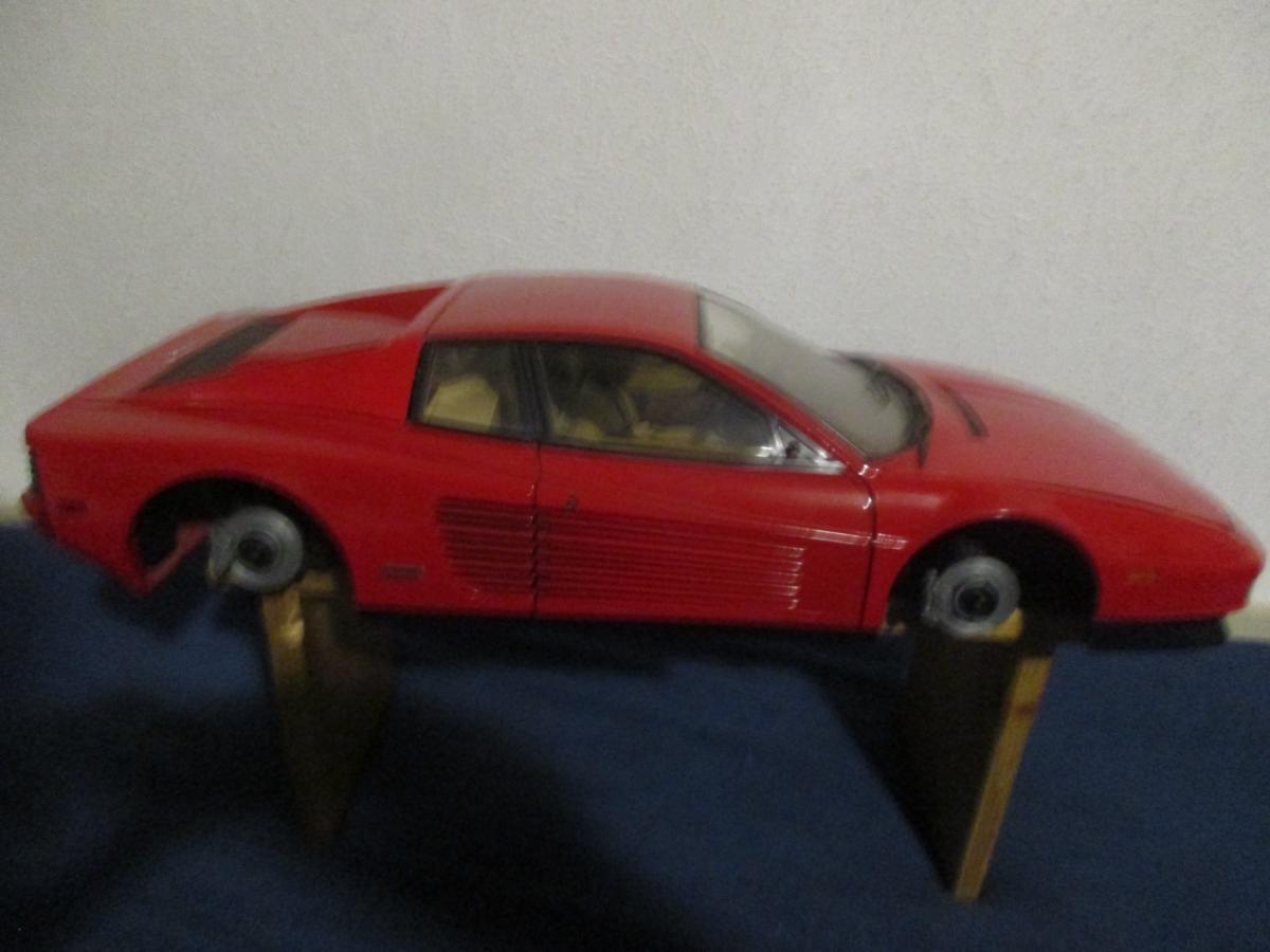

Ich möchte euch hier ein besonderes Projekt von mir Vorstellen, einen Ferrari Testarossa Umbau von Pocher im Maßstab 1:8.
Ich habe schon einige 1:18 Modell-Umbauten gemacht, immer als Winterprojekt.  So hatte ich nun den Plan, einmal einen Umbau im großen Maßstab 1:8 zu machen.
Da die Modelle in 1:8 sehr begrenzt sind, ich aber auch möglichst viel verändern wollte ( zu basteln haben wollte ) bin ich auf den 512 TR Ferrari
Della Costa Smeralda vom ehemaligen MCM Chef Michael Cromer gestoßen, ich dachte mir, ,, der wird als Modell in der Farbe bestimmt was her machen ´´

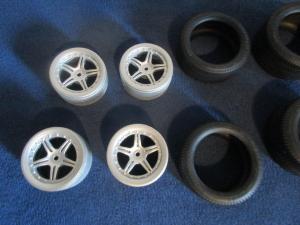

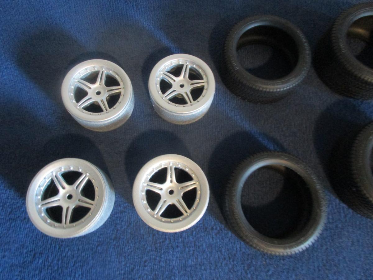

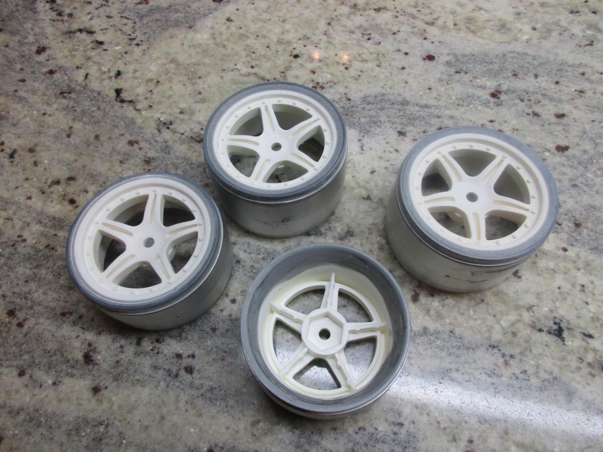

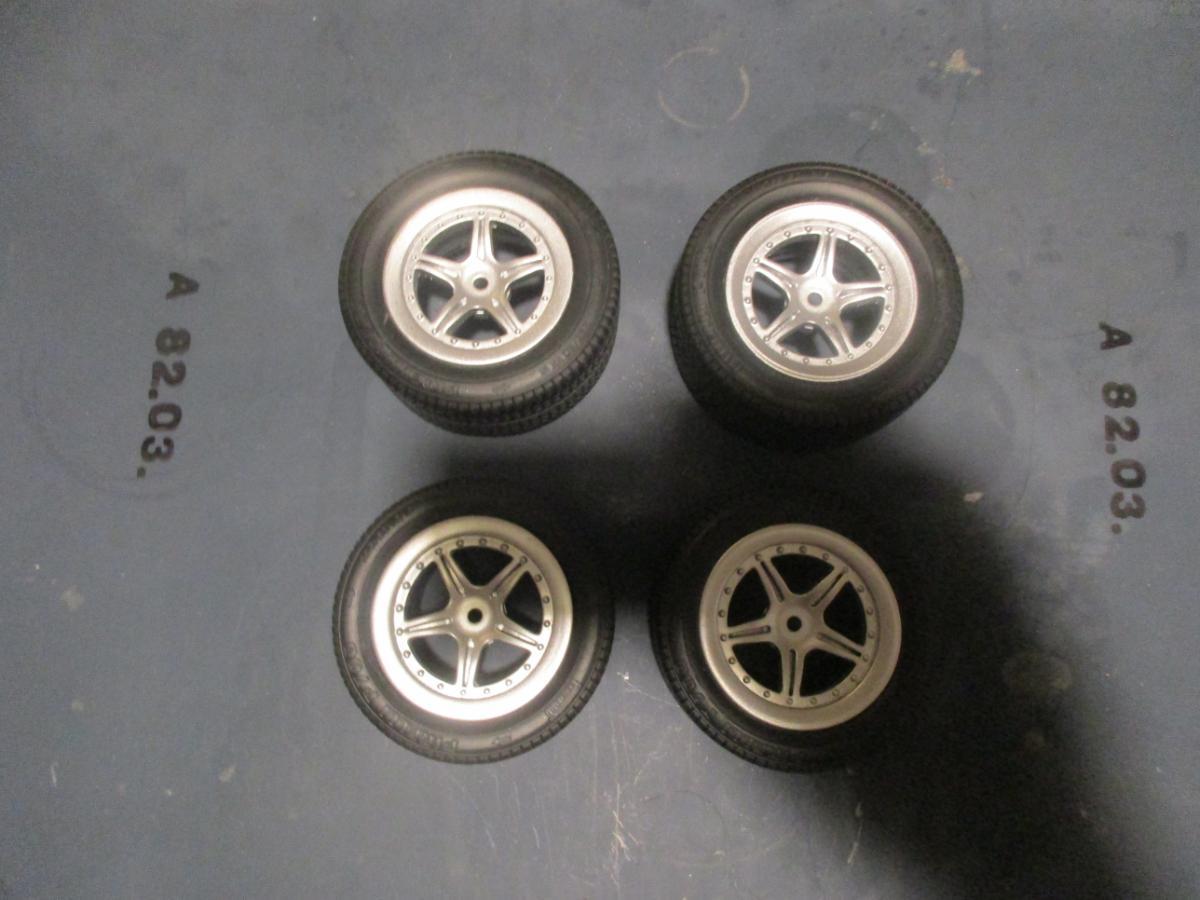

Da es von Pocher allerdings ja nur einen Testarossa gibt, wollte ich dieses Projekt nur starten, wenn es mir gelingen sollte, Felgen ähnlich eines 512 TR nachzubauen.

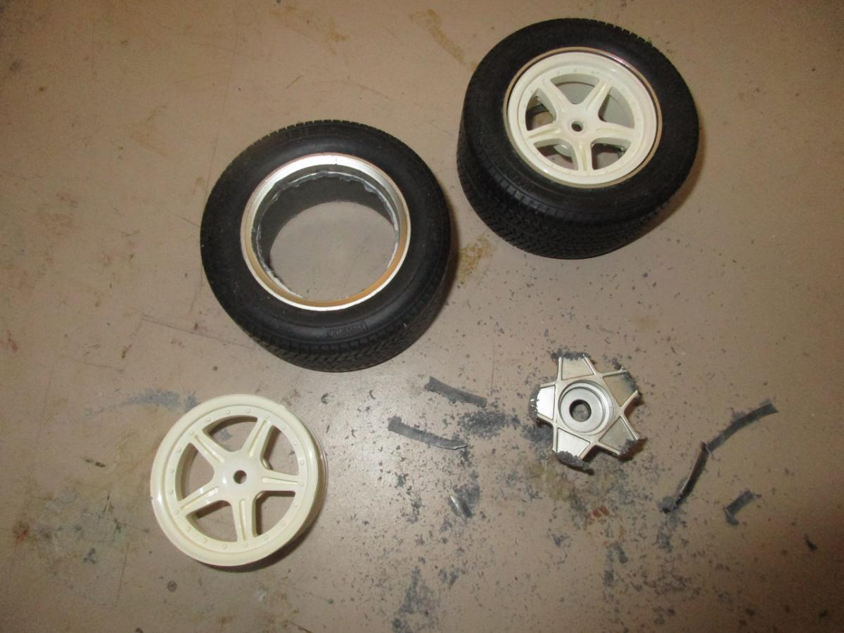

So begann ich  Felgen zu suchen, und fand welche von einem RC Modellauto, wo der Felgenstern meinen Vorstellungen sehr nahe kam.
Ich nahm die Testarossa Felgen, fräste das Innere heraus, setzte diese RC Felgen ein, schliff und spachtelte ohne Ende und hatte nun montierfertige Felgen in 1:8
die es so wohl kein zweites mal gibt.

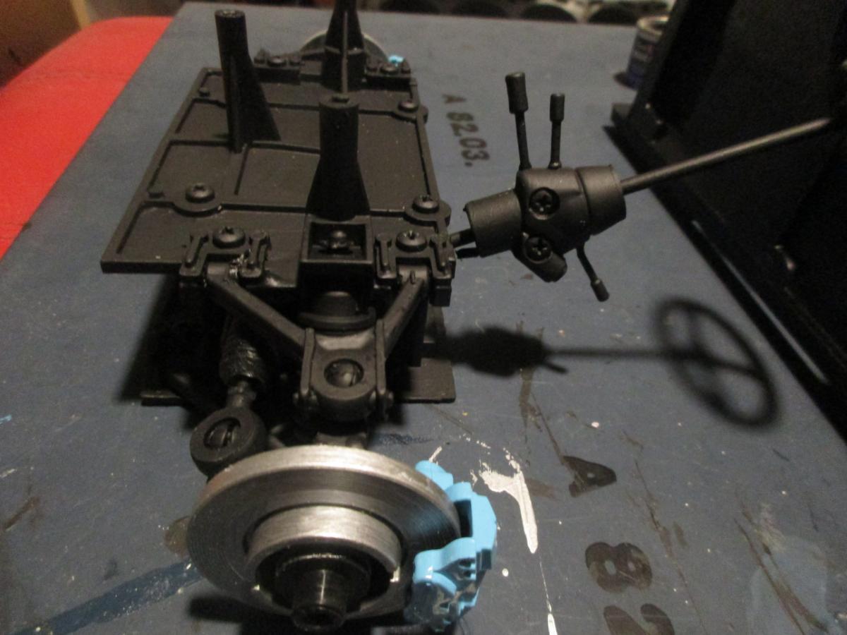

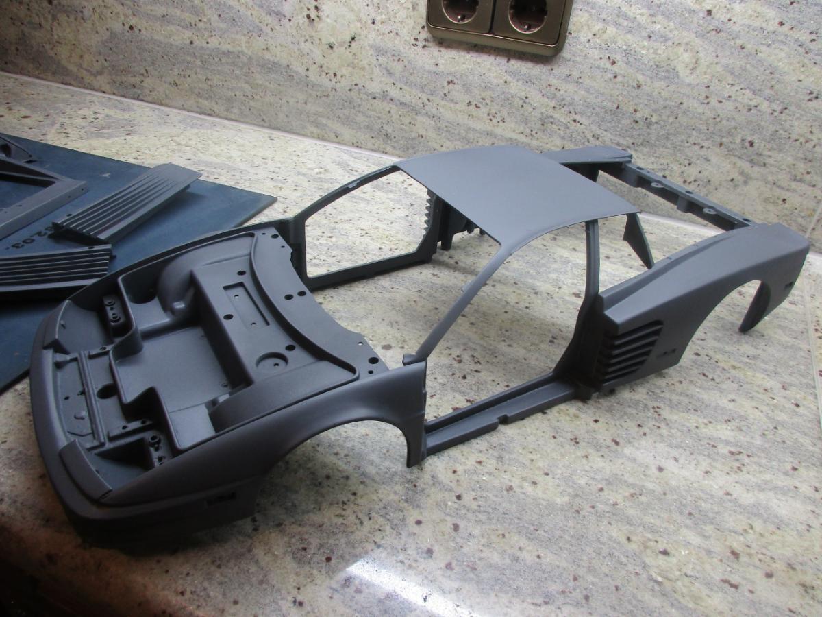

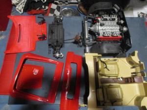

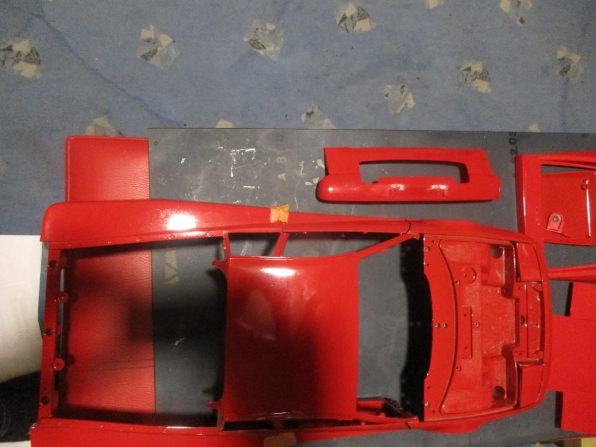

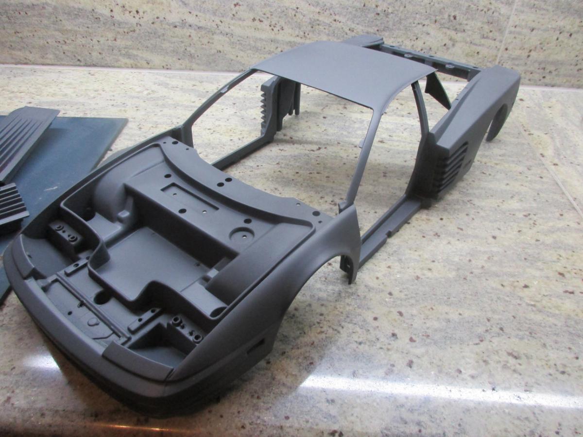

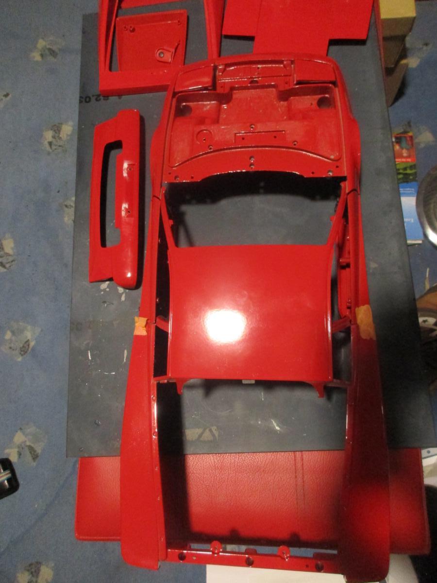

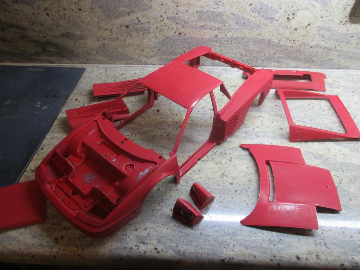

Jetzt konnte das eigentliche Projekt starten und ich zerlegte den gekauften Testarossa in alle Einzelteile. Die 1:8 Modelle von Pocher haben wirklich sehr viele

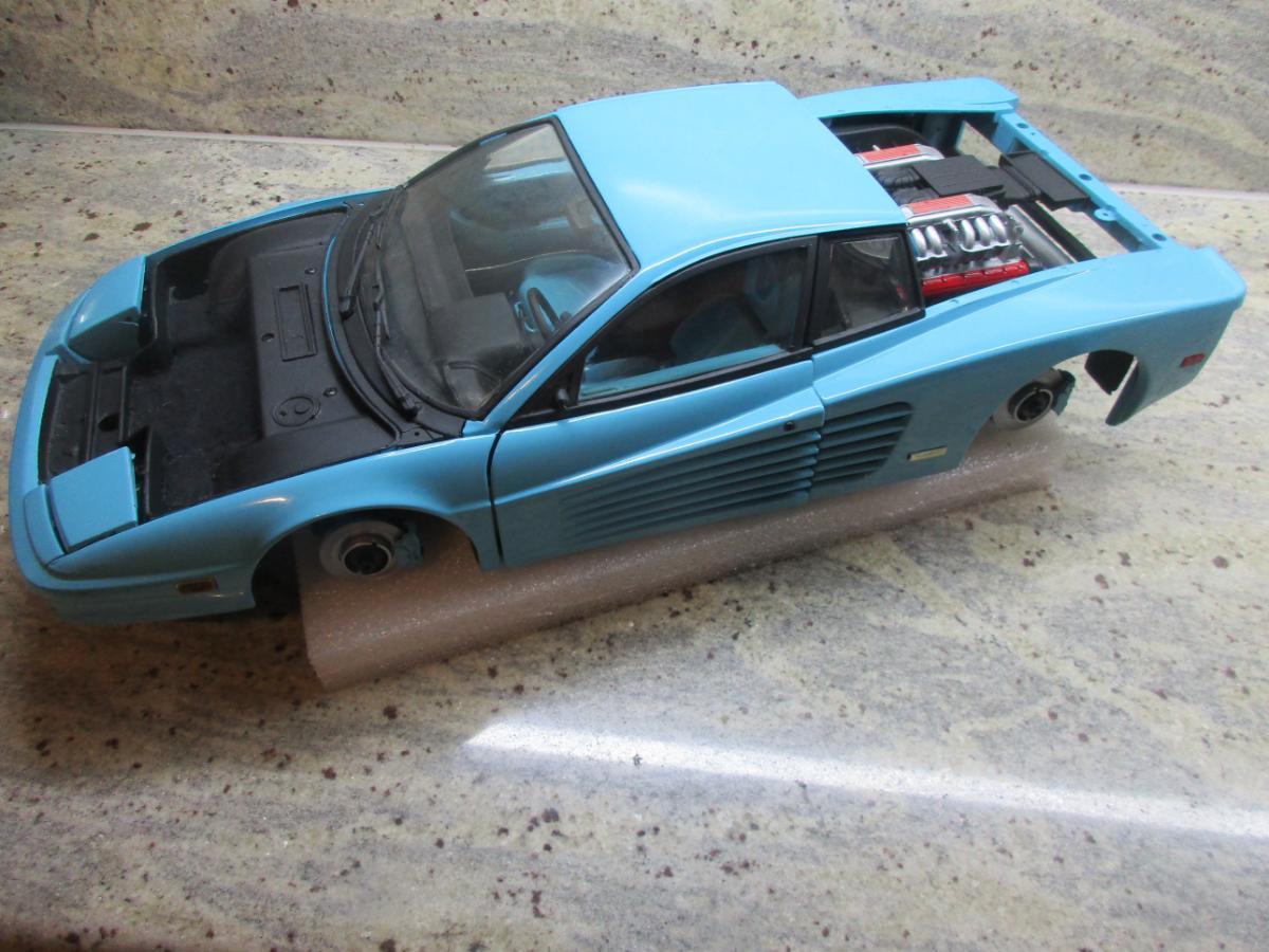

Schrauben, ein richtig gefedertes Fahrwerk, einen verkabelten Motor mit Riemen. Ich schliff alle Karosserieteile ab und grundierte sie. Dann ging alles zu einem Freund
von mir in die Lackiererei. Es war nicht einfach , überhaupt den richtigen Farbton zu finden, es gibt unzählige Mint-Türkisvarianten ( Colore della Costa Smeralda war ja eine
Einzelanfertigung, von der es scheinbar keinen Farbcode gibt )
Hier war mir auch der aktuell derzeitige Besitzer des 512 TR behilflich, den ich angeschrieben hatte.

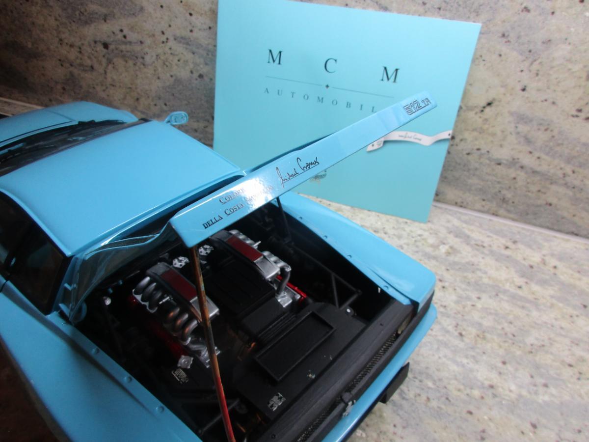

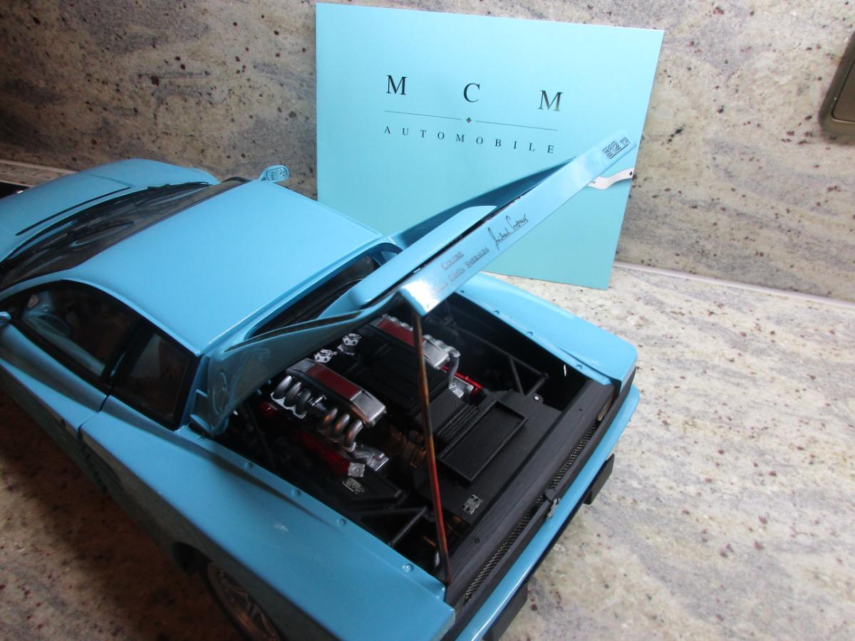

Auf der Motorhaube sind ja die bekannten Schriftzüge Colore della Costa Smeralda Michael Cromer. Bei den 1:18 Modellen, die ich bisher so gefunden hatte, waren diese
Schriftzüge sehr stümperhaft in Buchstaben drauf geklebt. Dies wollte ich so natürlich nicht haben, ich besorgte mir das original MCM Prospekt und ging damit zu einem
weiteren Freund von mir, welcher eine Druckerei hat. Mit dem Prospekt konnte er zwar nichts anfangen, allerdings gelang es Ihm dann mit weiteren Bildern aus dem Internet
diese Schriftzge auf eine spezielle Folie zu ,, drucken ´´. So wurden dann die Schriftzüge im Backofen auf die Motorhaube  angebracht.

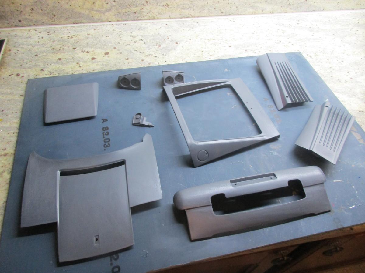

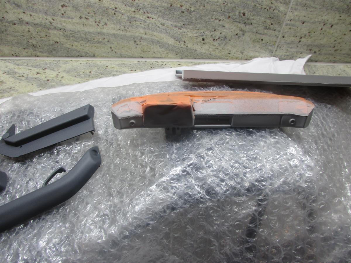

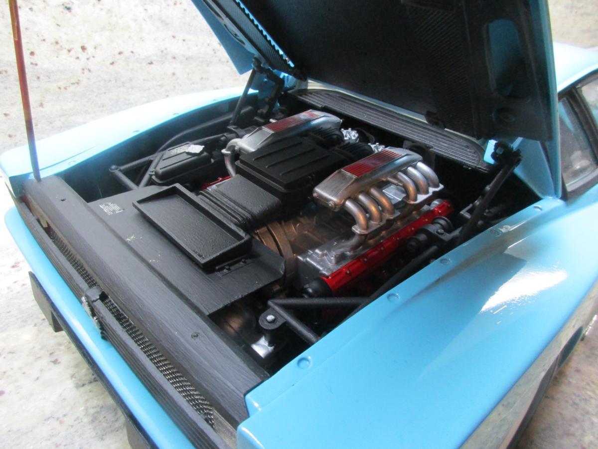

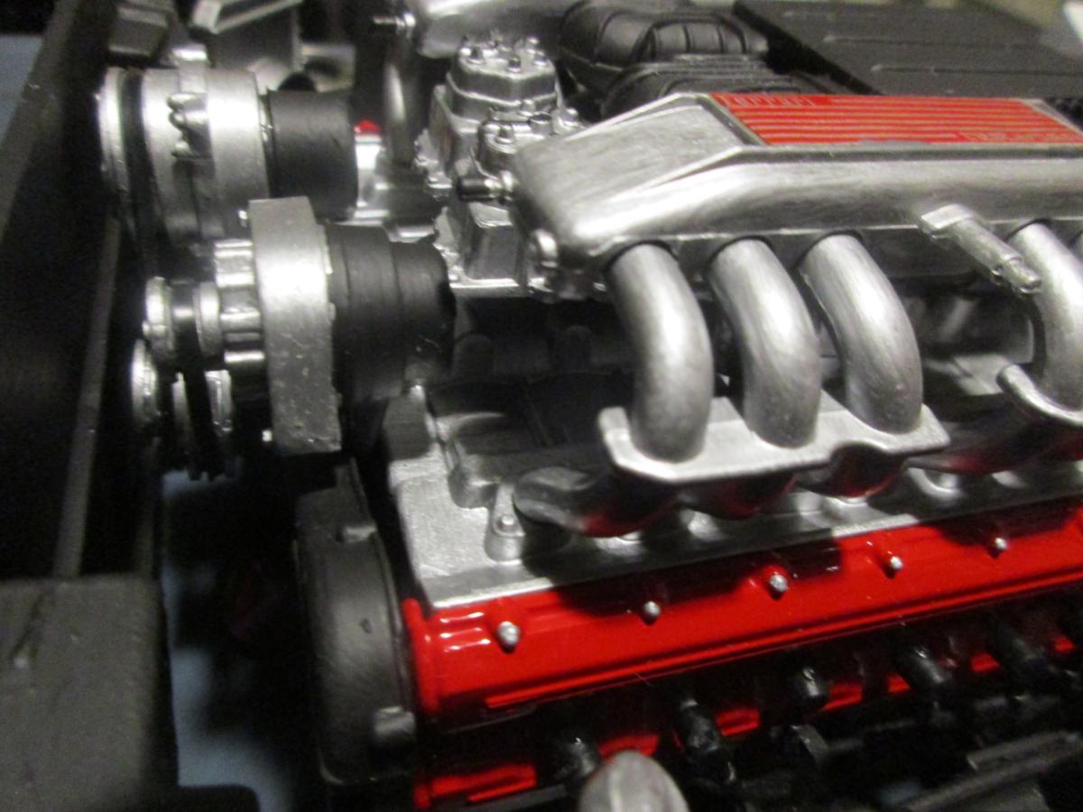

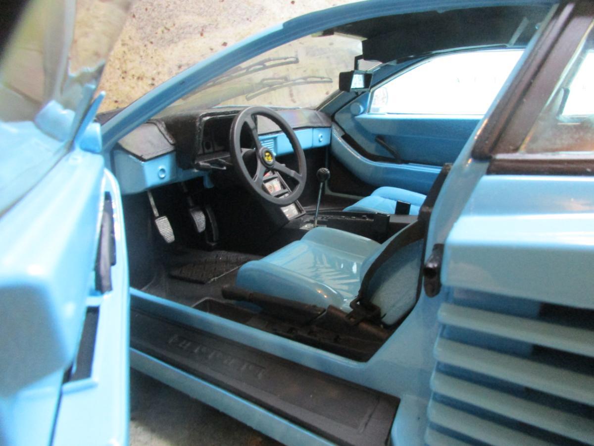

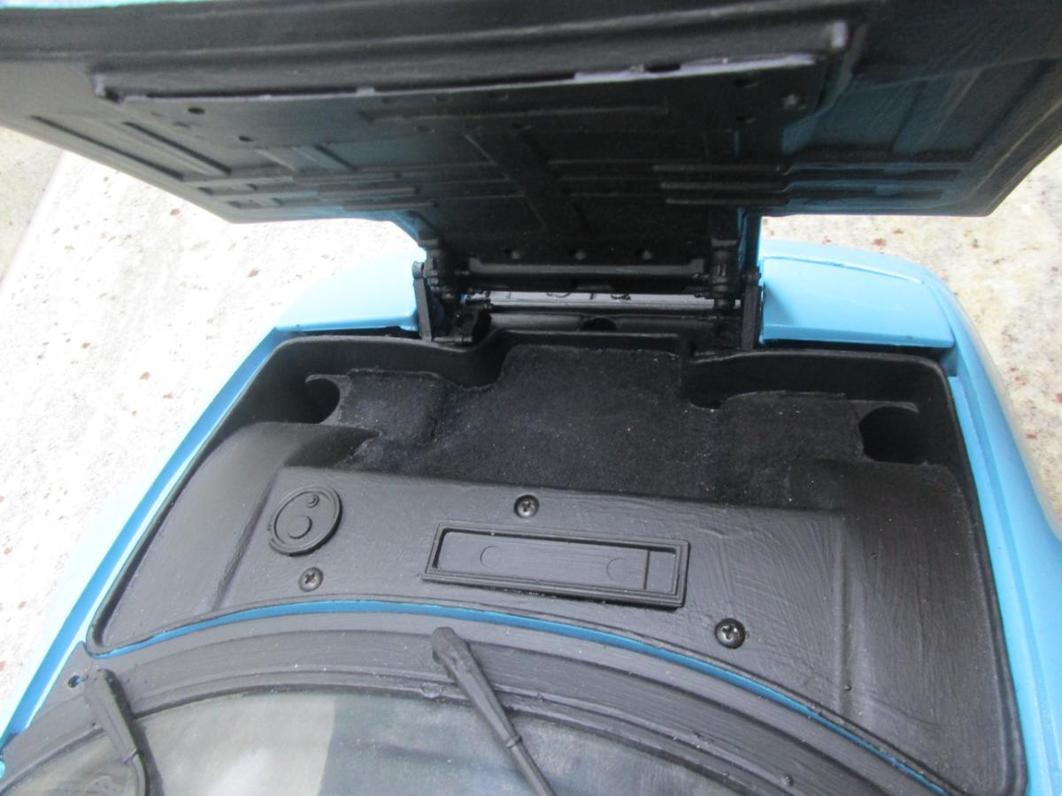

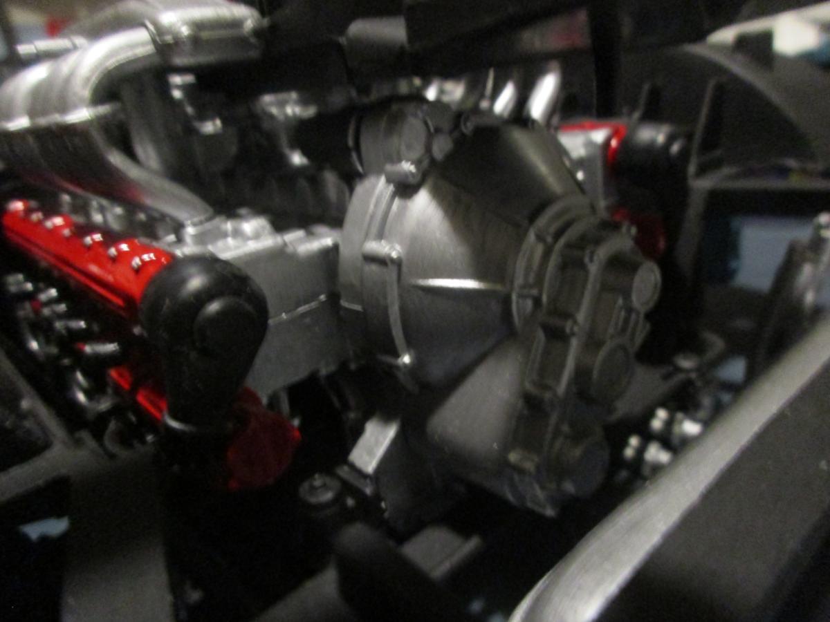

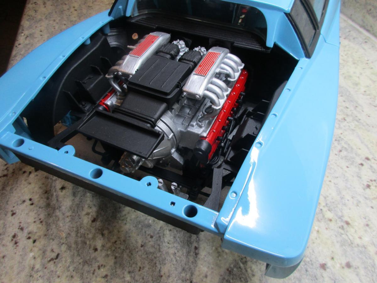

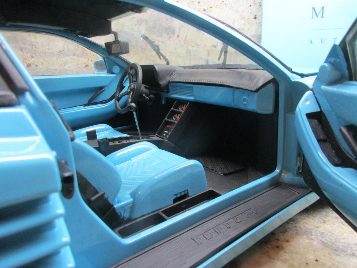

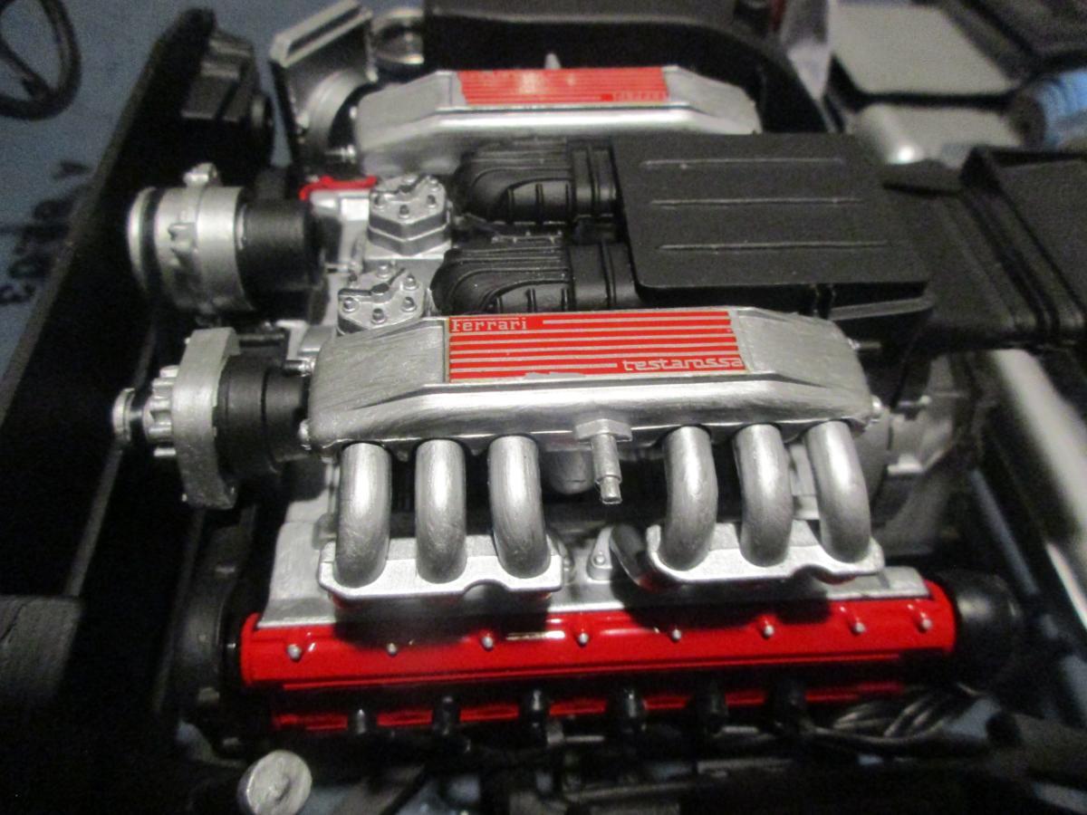

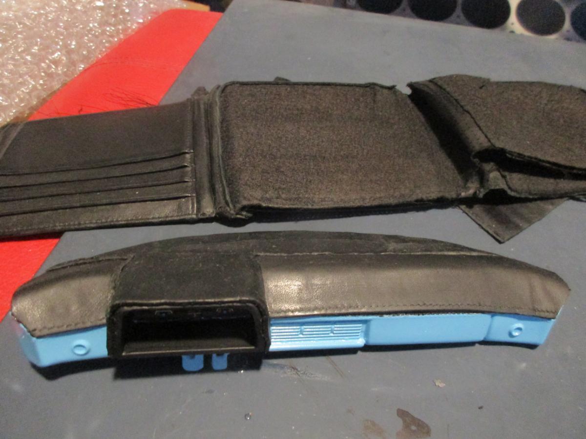

Ich habe den Motor farblich komplett überarbeitet, die Innenausstattung, den Kofferraum mit Samt ausgekleidet. Das Armaturenbrett habe ich mit dem Leder eines alten
Ledergeldbeutels bezogen. Ende letzten Jahres ist  das Modell dann endlich fertig geworden . Ich denke er ist ein richtiger ,, Hingucker ´´ unter den Automodellen geworden.
Hier nun die Bilder :)

Das ist Dir aber wirklich sehr gut gelungen!
Tolle Arbeit! Danke für die Vorstellung deines Umbaus!
Jetzt fehlt nur noch das passende Kofferset. 😉
Das Kofferset sollte für den begnadeten Modellbauer das kleinste Problem sein. Das würde ich auf jeden Fall realisieren.
Ob man Herrn Cromer in 1:8 braucht, weiß ich allerdings nicht! 🤣
