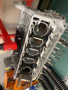

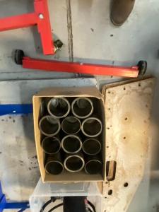

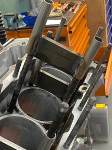

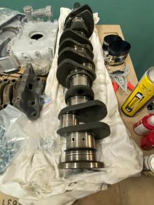

Es wird ernst in Sachen Motorneuaufbau. Immerhin ist nun auch der untere Kettenspanner als zerstört erkannt worden, auch der Motoblock wurde eisgestrahlt, entkalkt und entstaubt. Die Kurbelwellenlager wurden poliert, ein passender Simmering gegen zukünftigen Ölverlust gekauft. Perfekt passende Ventilschaftdichtringe aus Teflon aus Amerika besorgt. Nun ärgern uns zwei stärker korrodierte und eine verbogene Zylinderkopfschrauben und werden sobald hier neue Bolzen eingebaut wurden ehebaldigst die neuen Buchsen und europäischen Kolben eingesetzt. Der Sitz der Buchsen wurde poliert. Für das Einkleben der Buchsen wurden Spezialhalter gebaut um die Büchsen fest auf den Block aufzukleben.

der Selbstbau-Adapter ist doch fuer die Buchse (ich denke, da kommen noch Schrauben fuer den Druck auf die Buchse von oben?) - und nicht fuer die Bolzenstange selbst.

glaube sie dient der führung damit sich während der wärmebehandlung (erhitzen) der verbogene stehbolzen sich besser wieder richten lässt .

das selbstgebaute Werkzeug dient dazu, die aufzuklebenden nassen Buchsen fest am Sitz zu halten, während die Kolben und Pleuelstangen von der Kurbelwelle her Druck in Richtung Zylinderkopf auslösen. So sage es mir halt mein Mechaniker.....
@herbstblues
Den eine stark angerosteten und den einen schiefen Stehbolzen werden wir mit mäßiger Hitzebehandlung und einiger Chemie herausschrauben müssen und hoffen, dass die Schraube dabei nicht abbricht...

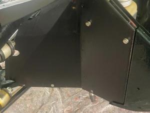

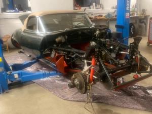

Status meiner ehemals angedachten "Rolling Restauration" des E - Types
Sehr langsam aber doch beständig geht die Reise an meinen 5,3 lt weiter - zeitnahe wohl auch dem Ende zu.  Ein hartnäckiger Gehirntumor der Gattin meines KFZ Meisters hatte leider erhebliche Folgen im Fortgang der Arbeiten am Motor und mein vollstes Verständnis.
Dieser auf  ehemaligen Eurostandard optimierte Motor soll nun aber noch im November 2024 auf einem Motorprüfstand (nach Tausch aller Büchsen und Kolben, prüfen aller Lager, Tausch der Steuerkettenspanner und  Überholung der Zylinderkopfes) seine Funktion erweisen.

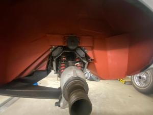

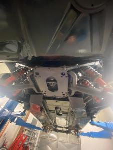

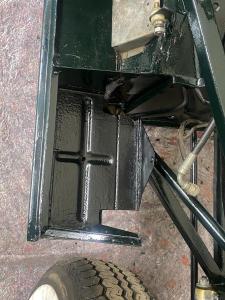

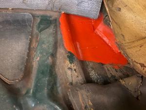

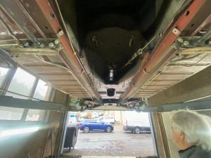

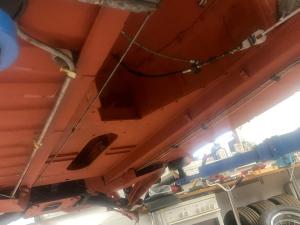

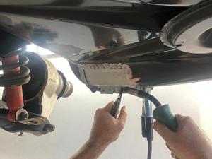

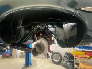

Zwischenzeitig haben wir (mit Hilfe eines guten Freundes und Kenners englischer Fahrzeuge ) in meiner Werkstätte den zuvor eisgestrahlten Unterboden an vier Stellen eingeschweißt und unkennbar verschliffen, wobei der komplizierteste wohl die tiefste Stelle in der Reserveradmulde war. Ansonsten waren drei kleine Stellen (ca. 6 cm²) am Schweller einzuschweißen.
Türunterkanten, Radläufe und der Rest der Schweller und des Unterbodens waren fast wie neu und bedurften lediglich einer Reinigung.

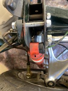

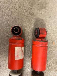

Danach haben wir den gesamten Unterboden 2 mal in roter Rostschutzfarbe (1 K) grundiert, dann alle Blechstöße und Einschweißungen überstreichbar abgedichtet, und Unterboden und Motorraum lacktechnisch in schwarz und der 2 K Farbe der Karosserie  überholt. Aktuell sollen die gerissenen Gummis der Konidämpfer (Adjustable 80 J - 2215) erneuert werden.

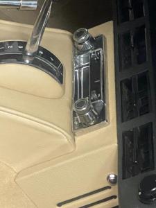

Ganz nebenbei hat mein Freund noch den BMCD 8 track UKW Autoradio überholt und haben wir erste Kassetten mit Musik der späten Siebziger abgespielt - dies war ein tolles Garagenerlebnis. Leider weiß ich noch nicht wo exakt das Antennenkabel zu verlegen ist, dass wohl leider der Tapezierer ersatzlos entfernt hat.
Ich hoffe, dass dann im Dezember 2024 die Hochzeit zwischen Motor und Chassis stattfindet.
