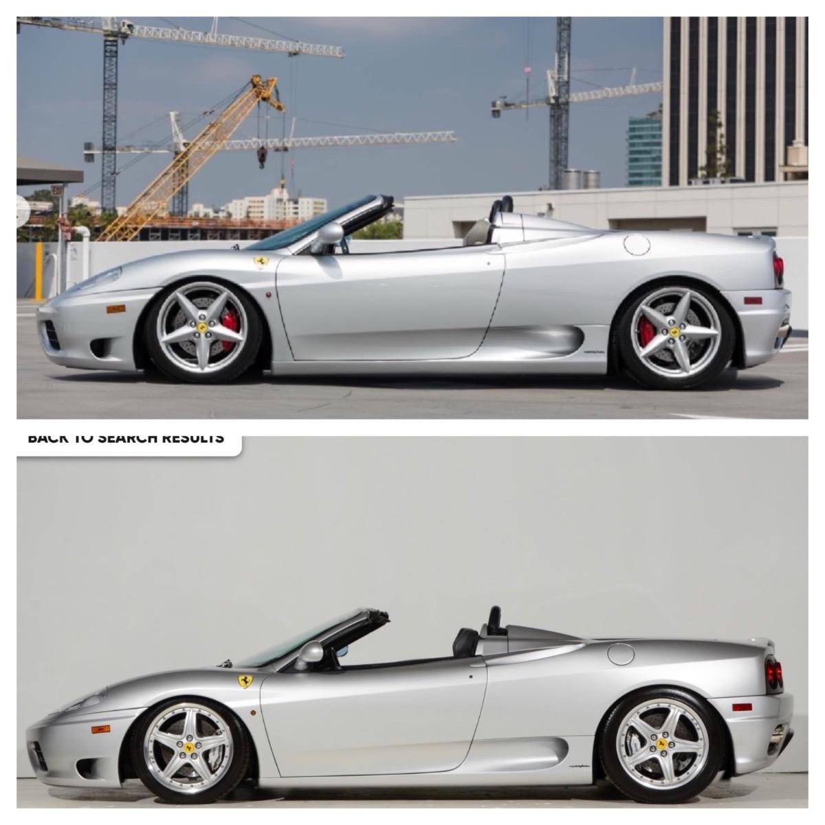

Hier mal Bilder wie das damals aussah. Das war vorne die 9x19 und hinten die 11x19. Hinten mit Distanzen, sonst sah das unmöglich aus. Die Außenbetten waren nicht so heftig. Ich fand das passte gut zum Auto und so schwer waren die auch nicht. Die breiteren Felgen hinten würde ich aber eher meiden.

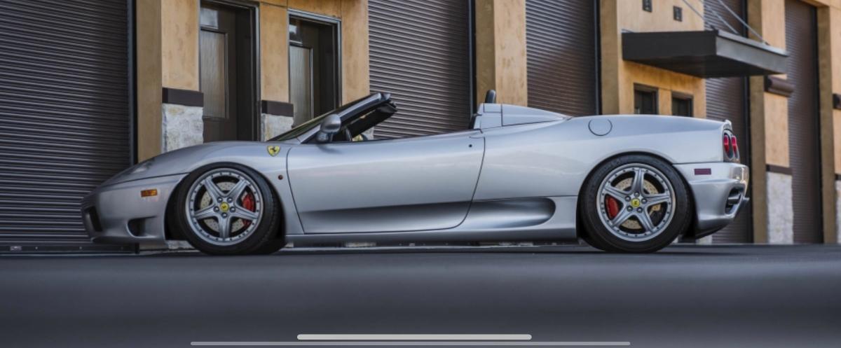

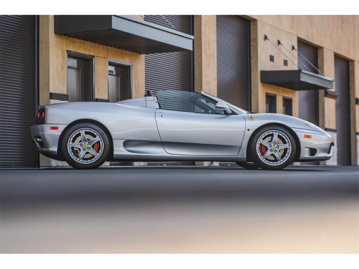

Wobei mir der silberne 360 auf dem Foto (2 Postings vorher) zu tief wäre. Für meinen Geschmack müssen die Radausschnitte optisch gleichmäßig ums Rad laufen. So wirkt das Rad oben abgeschnitten, vor allem vorne.

Das Auto ist viel zu tief. Ich hoffe du siehst nur die Felgen als Beispiel. Das ist weder optisch toll, noch gut fahrbar.

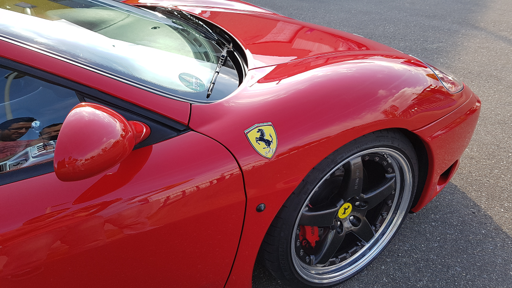

Ich müsste das nicht tun, weil du bisher scheinbar nicht wirklich Interesse an meinen Infos gezeigt hast, aber eine Info ist wirklich wichtig zu wissen. Sobald du originale Felgen mit Distanzen fährst oder andere Felgen mit entsprechender ET, musst du vorne die Kotflügelinnenkanten anlegen müssen, so wie es beim F430 Serie schon der Fall ist. Oftmals reißt da der Lack trotz Vorsicht leicht ein, sodass man beilackieren muss. Serie stehen die Innenkanten waagrecht einfach rein und die verbiegt es dann wegen dem Reifen immer nach außen. Sieht dann ganz schrecklich aus. Das muss man wissen!

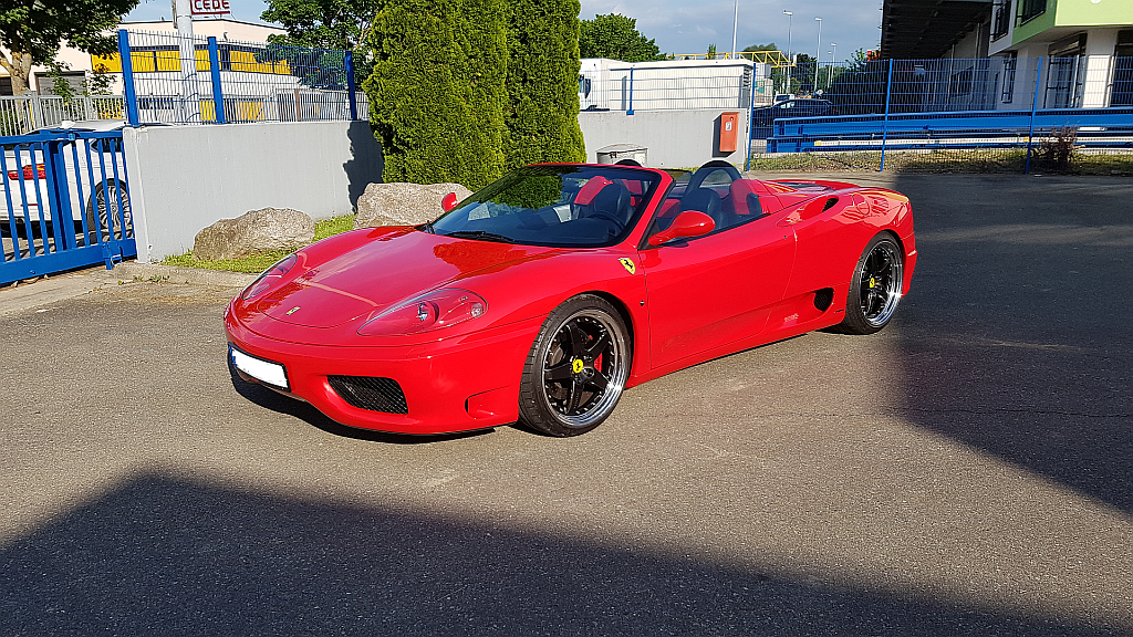

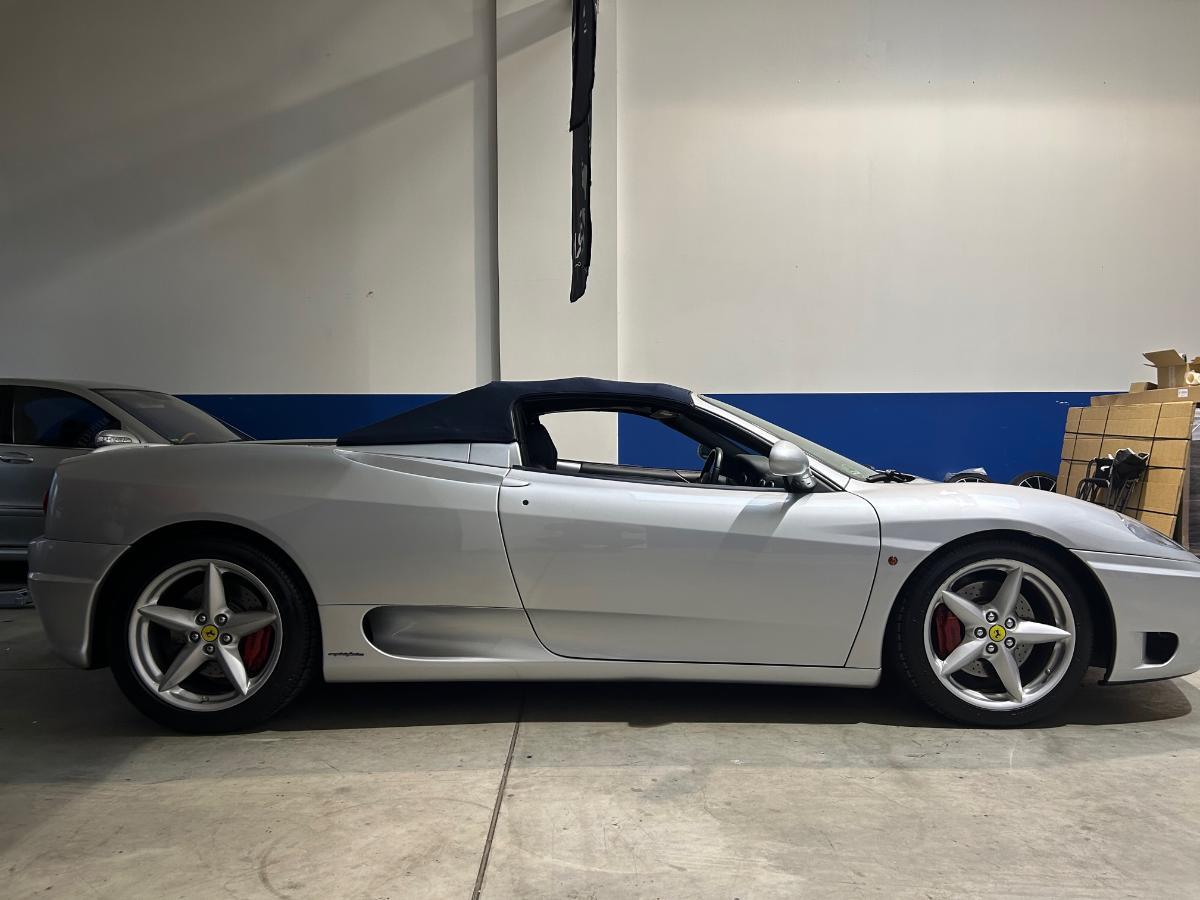

Das eine Bild habe ich bearbeitet damit der so tief ist, anbei ein Bild von meinem F360.
Viele Dank an alle für die Infos.
Fährst du schon Distanzen, breitere Reifen vorne oder war mal was Anderes drauf? Bei dir sieht man schon die raus gebogene Kante vom Innenkotflügel....
Nicht einen Gedanken würde ich für andere Felgen verschwenden. Das schlichte Design kann mit zu großen und zu wuchtigen Felgen nur verlieren.

@jo.e sehr gutes Auge.
Aber nein, da hat jemand an dem Kotflügel gezogen.
Wird aber behoben, trotzdem ärgerlich.
Denke die BBS Modular wäre der beste Kompromiss.
Anbei das Bild ohne Optische Tieferlegung.

Für mich sieht das wie der klassische Schaden aus wegen einem sich einhakenden Reifen. Wieso sollte an der einen Stelle jemand die Kante nach unten/außen ziehen?

Danke für dein Foto, schickes Fahrzeug. Planst du eigentlich auch am Fahrwerk etwas zu ändern in Verbindung mit einer neuen Rad/-Reifenkombination? Ich frage, weil auf deinen Beispielbildern liegt der Wagen ja schon extrem tief.
@Sarah-Timo
Du bekommst den 360 schon mit dem Serienfahrwerk ziemlich tief hin, weil der ja Serie ein Gewindefahrwerk hat. Aber so tief wie auf den Bildern nicht mehr fahrbar. Bei der Tiefe würde ich auf Luftfahrwerk oder Hydraulik tippen... Fahren kann man so nicht mehr wirklich.
Danke @jo.e👍🏼, sowas habe ich bereits vermutet (hydraulisches Fahrwerk bzw. Luftfahrwerk). Das Fahrzeug auf den Bildern erinnert mich ein wenig an einen Lowrider, weil der Reifengummi oben schon im Kotflügel verschwunden ist. Bin ja kein Technikexperte wie du, ich kann daher nur aus optischer Sicht mitreden. Schön finde ich es persönlich wie gesagt nicht, aber Geschmäcker sind verschieden und man muss natürlich jedem seinen Individualismus gönnen.
