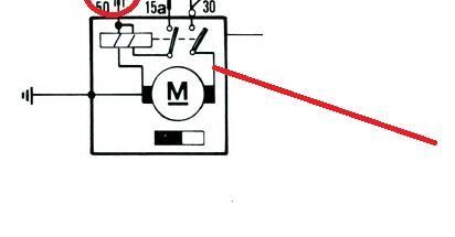

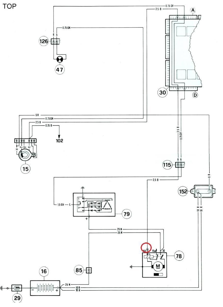

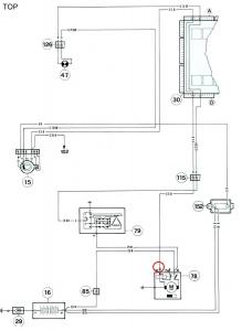

Bzw. du meinst der Anschluss/ die Leitung rot eingekreist wird normalerweise direkt über den Zündanlassschalter bestromt.
Die Kl50 würdest du dann zur Ansteuerung für ein Relais verwenden, welches dann den Strom direkt von Kl30 an den Magnetschalter bringt?

Das dünnere Kabel, das zum Magnetschalter führt und diesen "aktiviert", wird stattdessen zur Ansteuerung eines Relais verwendet. Dieses Relais schaltet seinerseits dann den Magnetschalter, indem ein Arbeitskontakt mit dem Magnetschalter verbunden wird (dort wo das vorher das dünne Kabel angeschlossen war), und der andere Arbeitskontakt mit dem Plus-Anschluss im Motorraum.
Auf diese Weise erspart man sich die durch Übergangswiderstände verursachten Spannungsabfälle an den verschiedenen Kontakten und Steckverbindungen im Stromkreis des Magnetschalters, und hat stattdessen nur noch das Relais zwischen Batterie-Plus und Magnetschalter.:-))!

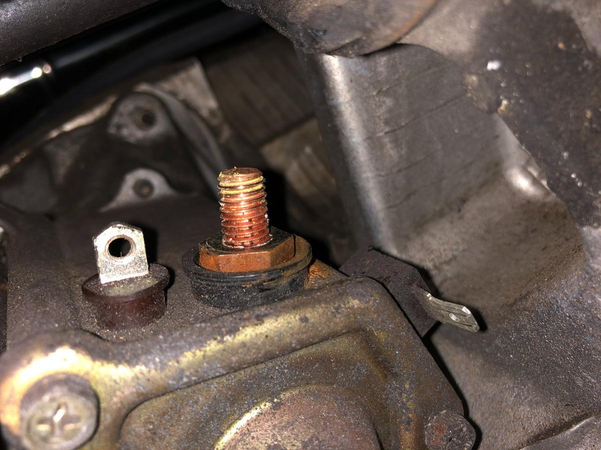

Ich hab mir mal die Kontakte vom Anlasser angeschaut. Sowohl Kl30 als auch Kl50 sahen recht ordentlich aus. Keine Korrosion an den Kontaktstellen. Hab dann trotzdem gereinigt mit Schleifpapier und Kontaktspray....
Der Pluspol der Anlasser-Motor befindet sich im Anlasser-Gehäuse. Dazu müsste ich diesen Öffnen. Oder liege ich falsch/denke zu kompliziert? ;)
Hätte ich z.B. eine Oxidschicht an dem  Kl50-Kontakt entdeckt, wäre das doch ein möglicher Einflussfaktor gewesen!?

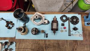

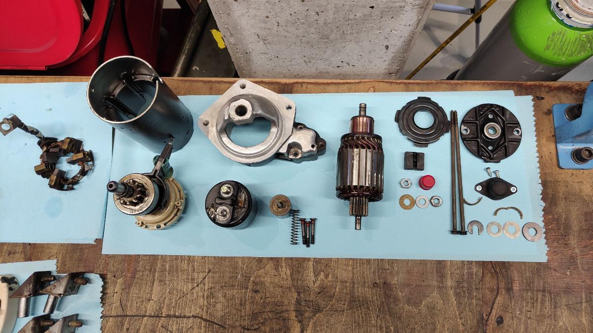

Die Anlasser sind normalerweise sehr robust und lassen sich problemlos reparieren, meinen vom 456 habe ich neulich mal zerlegt und gesäubert, bisschen gefettet und das wars.

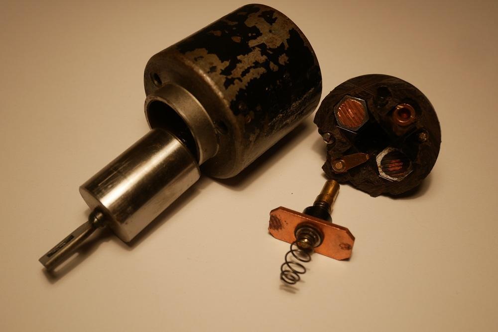

Der Magnetschalter benötigt etwa 15 A. Der Anlasser benötigt ca. 200A. So könnte festgestellt werden, ob der Motor überhaupt Strom zieht. Berichte bitte, wie die Sache ausgeht

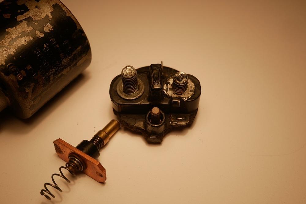

Hier Bilder, wie das Innere eines Bosch-Magnetschalters aussieht. Ganz links der Kolben mit dem Schlitz für den Einrückhebel. Auf dem Teil rechts die Kontakte für den Hauptstromkreis. Das Blättchen davor verbindet die Kontakte.
... und die Rückseite
