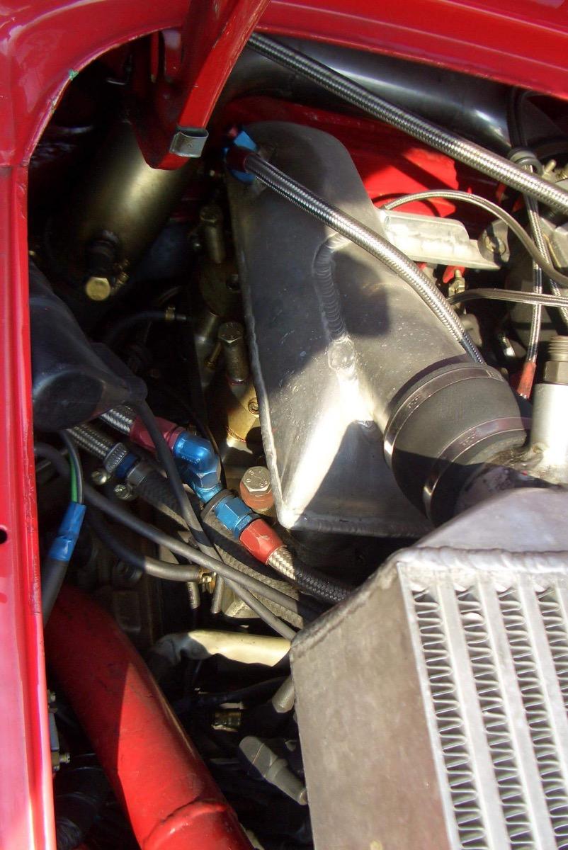

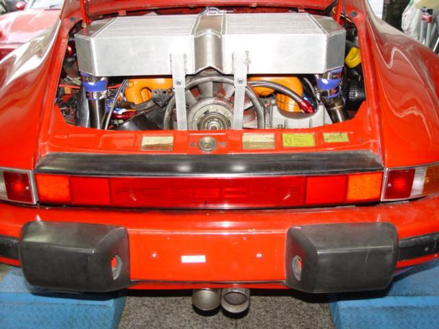

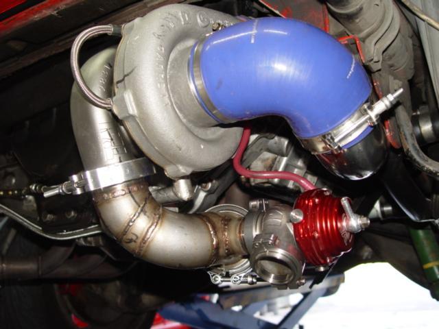

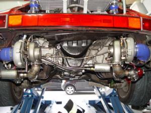

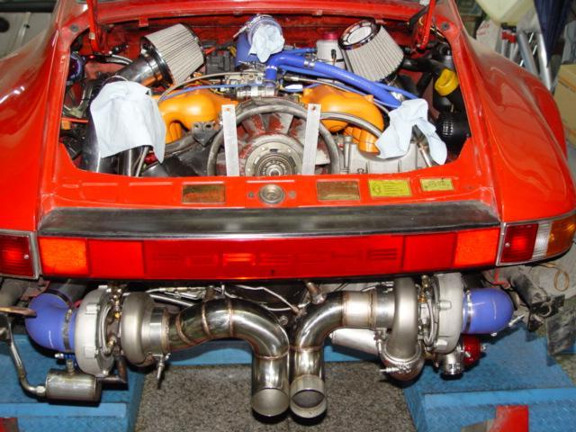

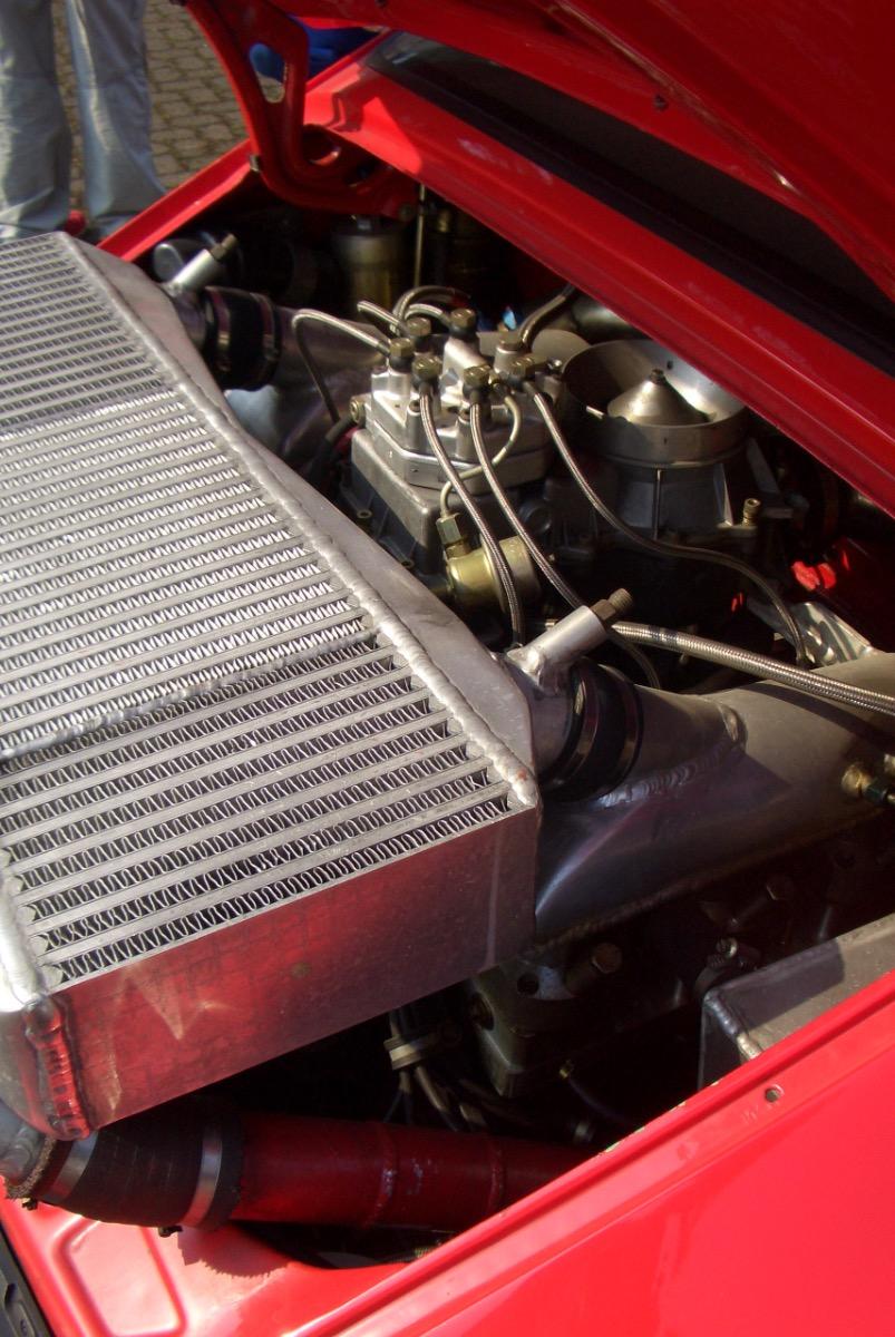

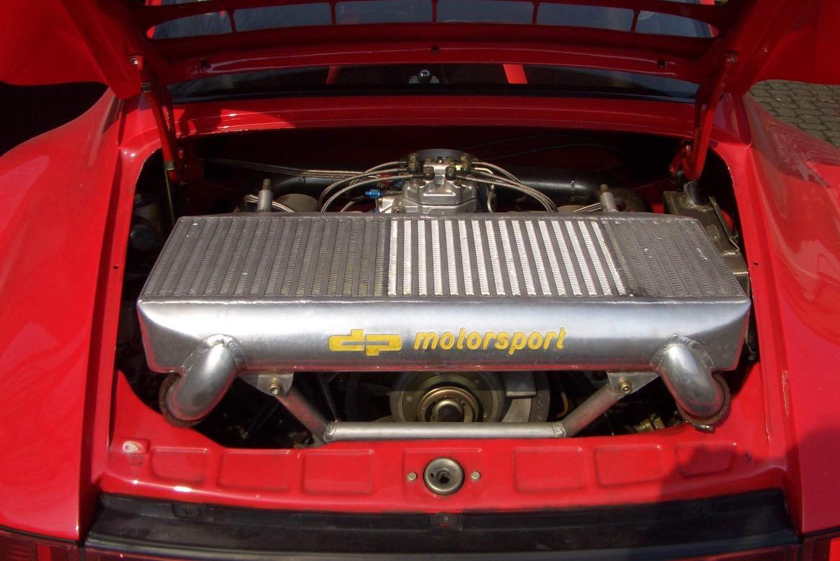

Bei meinem 930er sah die Doppelturbo Lösung so aus, mit Einzeldrosselklappen und die Lader seitlich nicht hinten.
IMG_3797.thumb.JPG.9b3b1deca144b32ed785210304a1e9c5.JPGIMG_3798.thumb.JPG.f5f9d298989611d988f99a3b5a8d4308.JPGCIMG1092.thumb.JPG.43cdcc50a6d6ce4f56caf17645c79872.JPGCIMG1105.thumb.JPG.f594482612eea65ce40806c520a1daae.JPG
  • GefĂ€llt mir 7
  • Wow 3
Das ist was Feines, was fĂŒr Specs hat(te?) das Setup?
Der oben von mir Gezeigte hat zwei Garret G35R mit TiAL 38mm Wastegate und der geht wirklich ordentlich voran. Mag aber gerne Kupplungen vernichten 🙈
  • GefĂ€llt mir 3
Ich hatte damals zwei 26er KKK Lader verbaut 1,4 bar Ladedruck, 3,2 ltr. Hubraum DoppelzĂŒndung RS-Nockenwellen zusĂ€tzliche ÖldĂŒsen fĂŒr die Kolbenboden-KĂŒhlung, K-Jetronic Mengenteiler original vom 934, Drosselklappenanlage war eine Eigenkonstruktion usw.
  • GefĂ€llt mir 5
War die Leistung und der Drehmoment so niedrig das du sie uns vorenthĂ€ltst 😂
Spass beiseite, was hatte der damals gestemmt ?
War das ein Hubraum gesteigerter Turbo Motor oder ein umgebauter Carrera Motor?
Leistung war Imme im Überfluss vorhanden, Mein Auto hatte ca 1150kg und auf dem PrĂŒfstand 530 PS 😍

Wie kamen die 3.2 Liter zustande ?
Mich wĂŒrde die Story zum Umbau sehr interessieren.
Ich liebe die G Modelle und die 965 Turbos und ertappe mich immer wieder bei Mobile und Autoscout aber die aufgerufenen Preise sind einfach nur đŸ€Ș
Guten Morgen,
Der Basismotor war ein 3,0 turbo darauf hatte ich vollverrippte 97er Laufbuchsen aus der Porsche Rennabteilung.
Um ganz korrekt zu sein hatte der Motor 3,12 Liter Hubraum.
