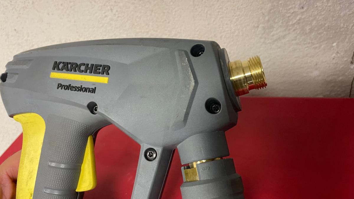

seit Stunden suche ich einen passenden Adapter, um die MTM Hydro PF22.2 Schaumkanone mit meinem Kärcher Hochdruckreiniger mit Easy!Lock System zu verbinden. Die angebotenen Adapter, auch vom Verkäufer der Schaumkanone, passen nur an das K-System von Kärcher.
Hier auf dem Bild sie Ausgangslage:
Die MTM Hydro gibt es mit 1/4 Zoll male oder female oder Kärcher Bajonett. Wahrscheinlich brauche ich sogar zwei hintereinander gesetzte Adapter. Hat das schon mal jemand gemacht, hat da jemand einen Tip?

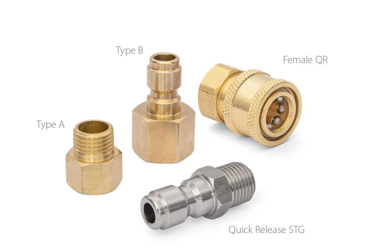

- Alternativ bietet APS für seine Short Trigger Gun folgende Adapter an, um auch fremde Schaumkanonen anschließen zu können und zwar zu einem Preis von 4€ je Stück, was ich für sehr vertretbar halte

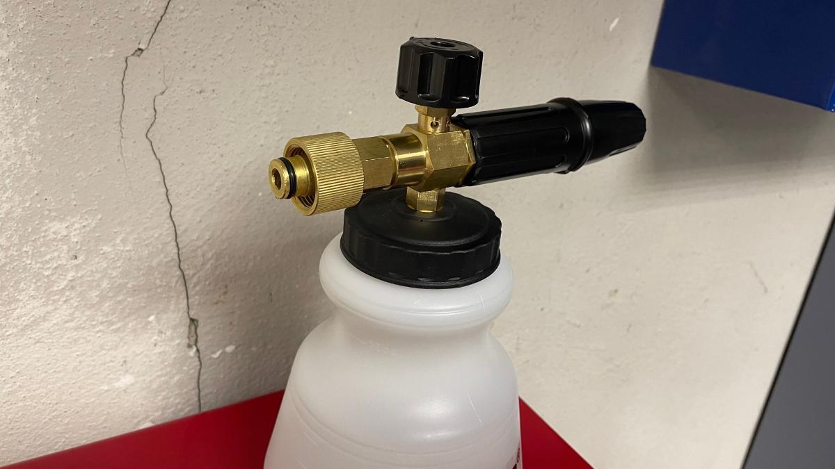

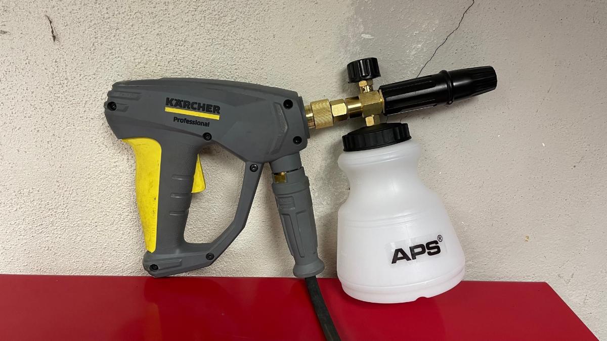

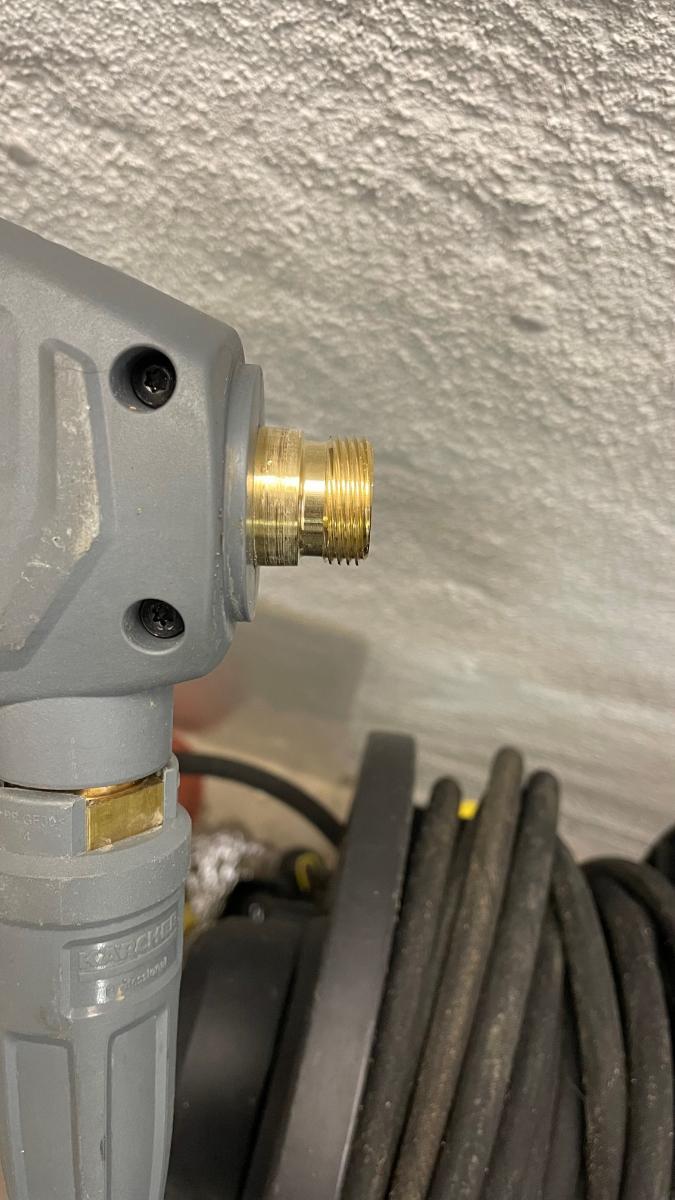

ich habe heute die APS Snow Foam Lance oder einfach, die APS Schaumkanone erhalten. Den passenden Adapter (Kärcher EasyForce Adapter) konnte ich mit bestellen, was wirklich sehr anwenderfreundlich ist. Passt alles, schauen wir mal dann in der Praxis, ob die Anschlüsse alle dicht sind (Montage mit Teflon Band, eine kleine Rolle wurde mitgeliefert).
