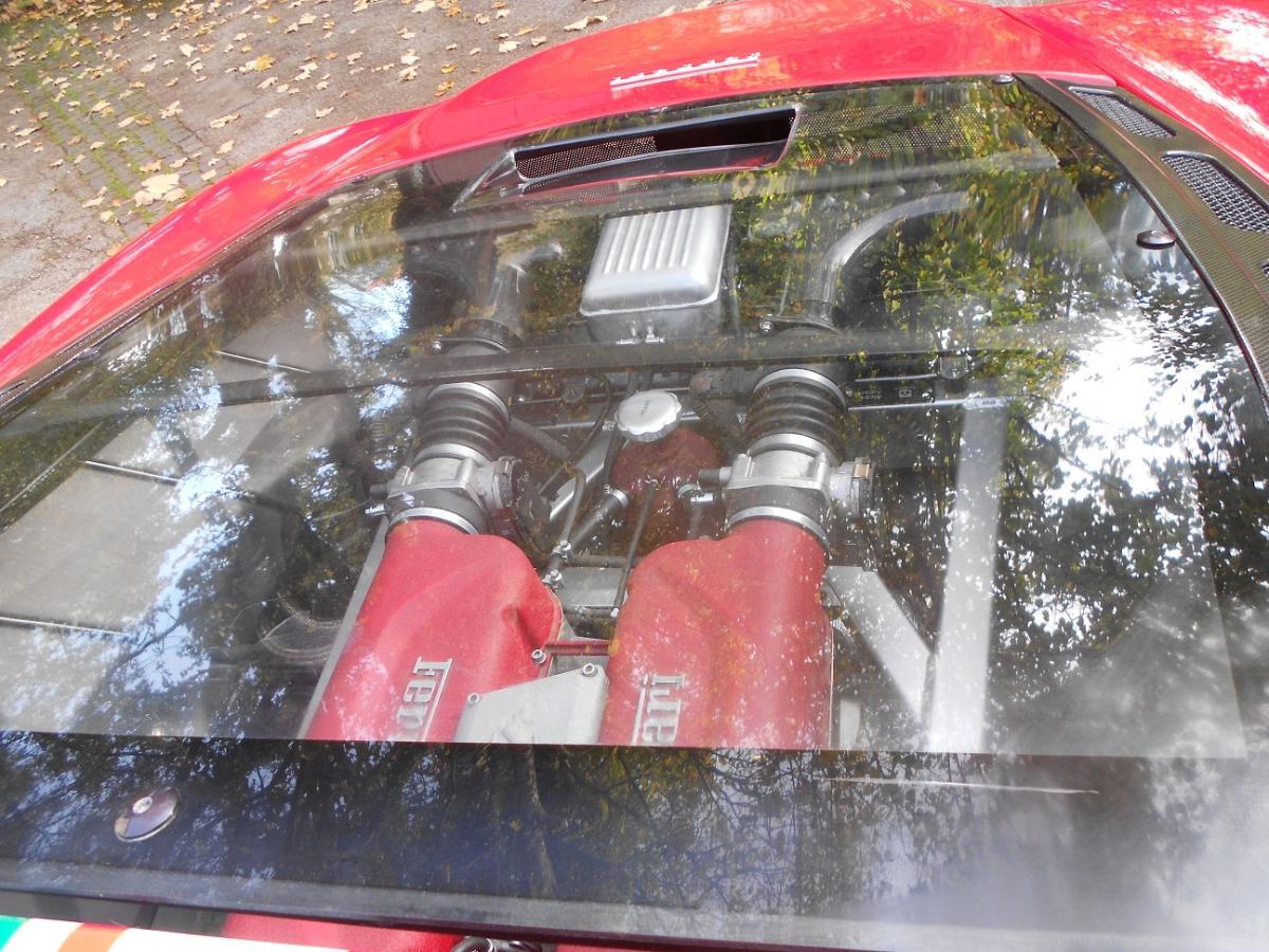

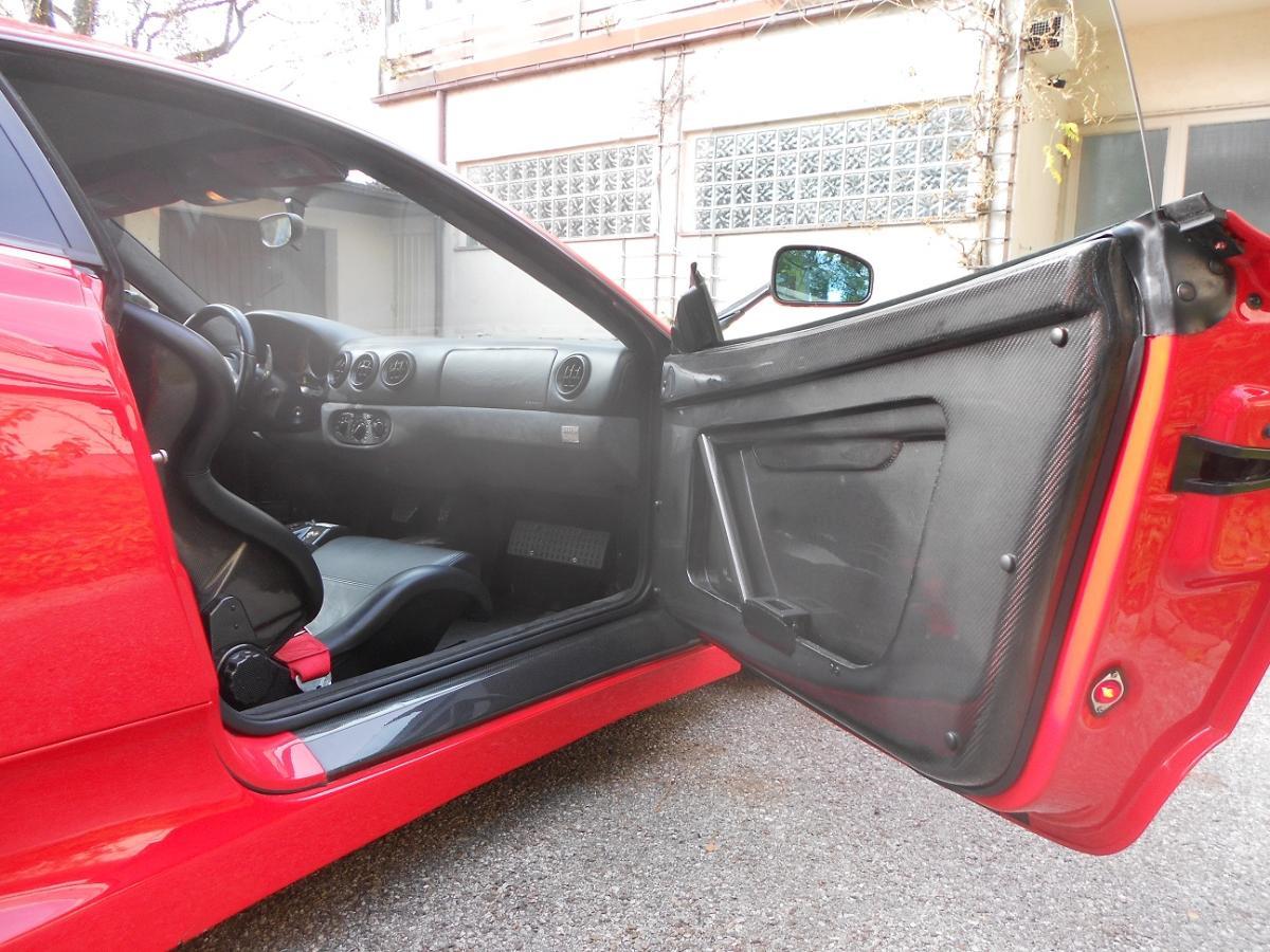

meiner ist auch ziemlich abgespeckt, nicht im Sinne von "nicht mehr Strassentauglich", aber bis auf die Bodenteppiche vorn so ziemlich alles was unnötig ist ausgebaut und durch leichtere - sprich CS-Teile - ersetzt, leichter CFK-Türverkleidungen, Heckklappe auch mit Plexiglas- oder Lexanhaube und hatte beim letzten Mal wiegen knapp über 1350 kg incl. halber Tankfüllung.

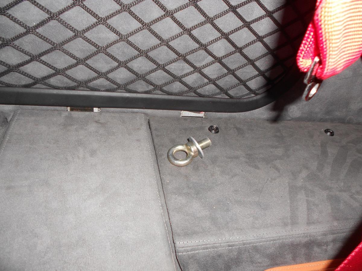

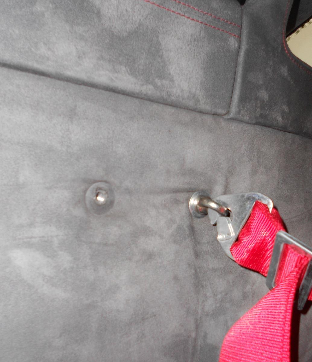

Danke für die super Infos, weiss jemand ob die originalen Hosenträger Verschraubpunkte bei allen F360 schon gesetzt sind?

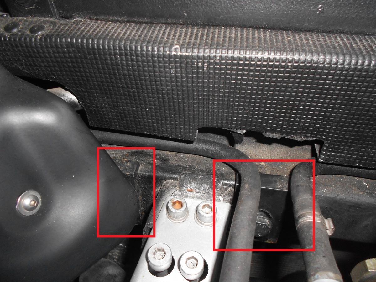

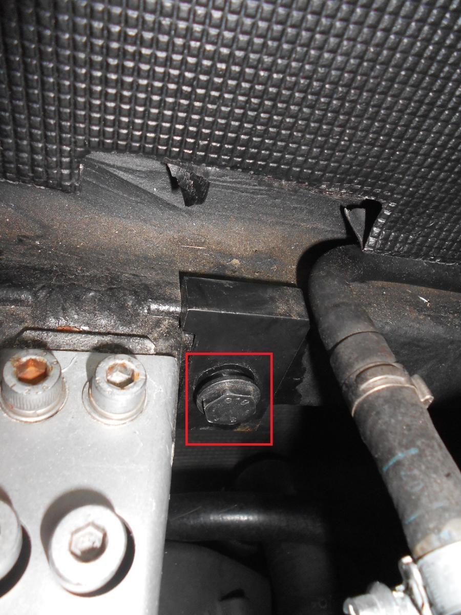

Sieht aus wäre für die Gurte an einer Gewindehülse festgeschraubt, welche durch die Schottwand hinter den Sitzen eingesetzt ist und im Motorraum mit einem untergelegten Stahl-U-Profil gegengeschraubt wird.
Kann aber erst kommendes WE ein Bild einfügen.

Also Klima, Radio, Teppich bis zum Schließzylinder für die Türen (Auto war somit nicht mehr abschließbar) raus.
Einbau von Carbontüren und Plastikscheibe hinten.

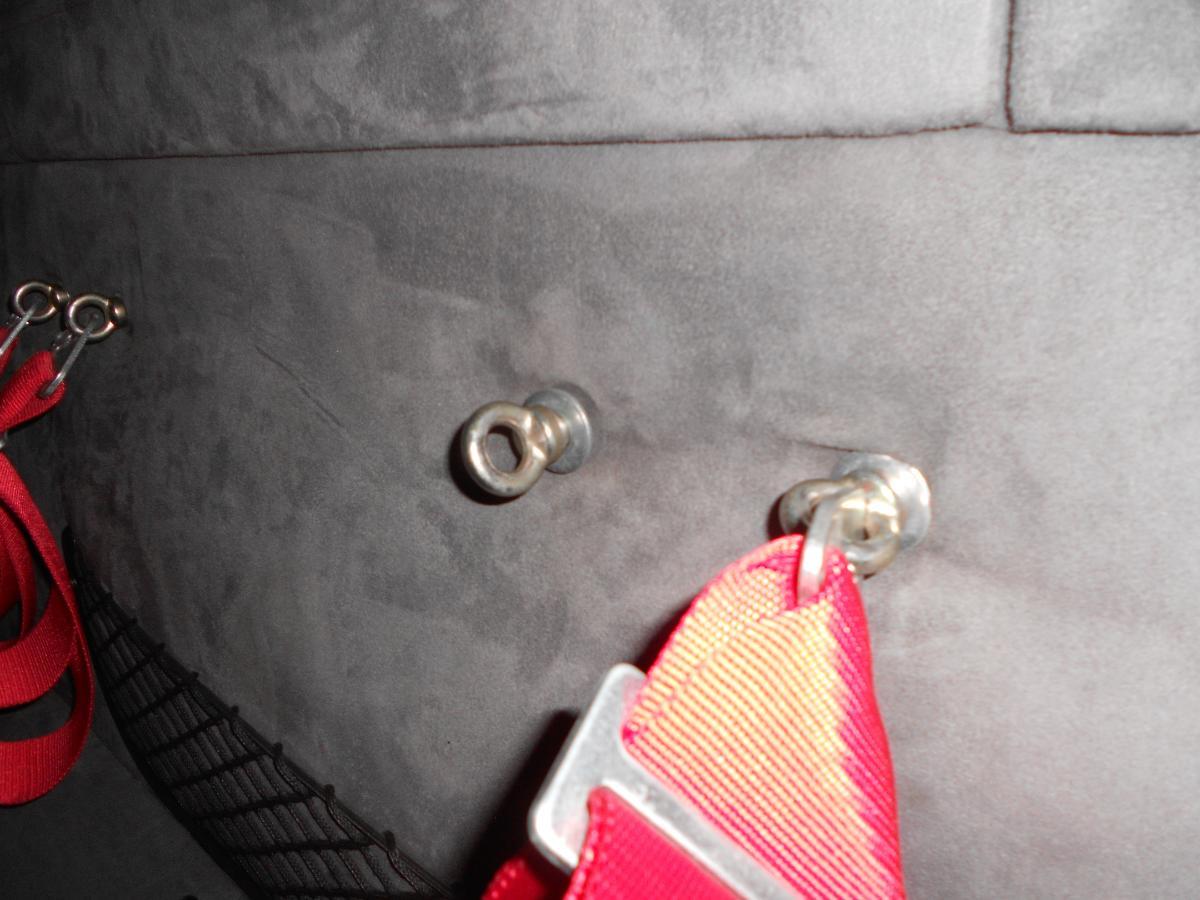

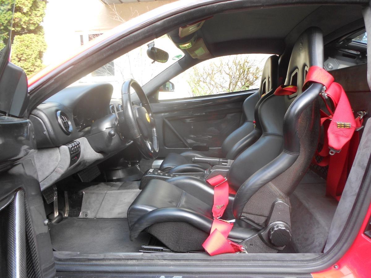

Sodala..., ein paar Bilder der Gurtbefestigung. Komplett schraube ich es, wenn dann, erst beim nächsten Riemenwechsel auseinander.
Sieht aber so aus als wären die Gewindehülsen mit dem eingeschraubte U-Profil verschweisst, sieht man bei gelöster Schraube (Bild 1). Eine der jeweils beiden Hülsen verschwindet zum  größten Teil hinter Motorraumabdeckung (Bild 2). Diese werden durch den Querrahmen gesteckt und im Innenraum die Ösen für die Gurte eingeschraubt. Da es sich um Stahlhülsen handelt, anscheinend nur gesteckt.
Danke für deine Bilder. Werde demnächst mit dem Umbau beginnen

kannst du mir noch sagen welche Sitzkonsole du fährst mit den Recaros?
Gruss
