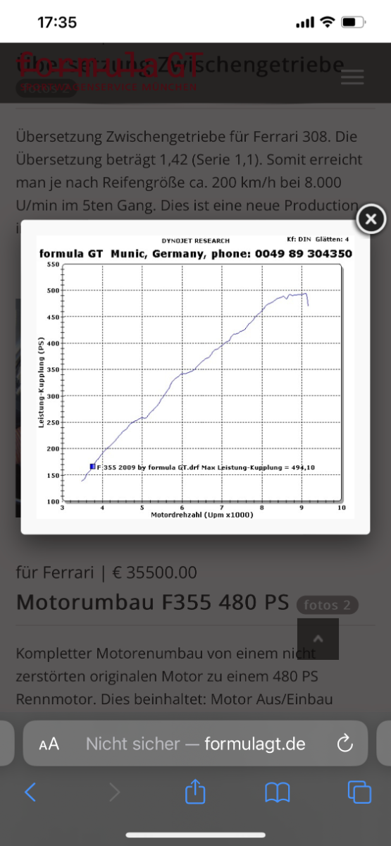

Hier ist mal ein Beispiel von einer extremen Leistungssteigerung eines 355ers ohne Hubraum Erweiterung 480Ps, mit 3.6l 495Ps und mit 3.8l sollten es ca 520Ps sein.
für Ferrari | € 35500.00
Motorumbau F355 480 PS fotos 2
Kompletter Motorenumbau von einem nicht zerstörten originalen Motor zu einem 480 PS Rennmotor. Dies beinhaltet: Motor Aus/Einbau Motorblockbearbeitungen Nicasil Laufbuchsen(Eigenkonstruktion) Kolben (Eigenconstruktion) Nockenwellen, Tassenstössel,Anbauteile alle weitern Verschleissteile Starkes Erleichtern nahezu aller bewegter Teile Komplette Abänderung der Zahnriemenspannereinheiten. Umarbeiten des kompletten Ansaugtraktes, Drosselklappen Kabelbaum mit kompletter Elektronik(motec) Steuergerät, Sensoren Welle von Motor zu Schwungscheibe. Abstimmung am Leistungsprüfstand mit Leistungsgarantie. Bei Anlieferung einer 360 Kurbelwelle wird diese gegen Aufpreis von 800 € eingepasst. Dies erhöht die Leistung um auf. ca. 495 PS
Denke beim 328 werden gute 80Ps mehr mit Motor neu Lagern, Nockenwellen, Einzeldrossel etc. bei ca.20-25.000€ liegen

Klingt alles ziemlich realistisch,
nach heutigen Gesichtspunkten finde ich nur keinen Sinn darin. Ein 328er ist und bleibt ein wunderschönes Auto welches zu seiner Zeit schnell war.....

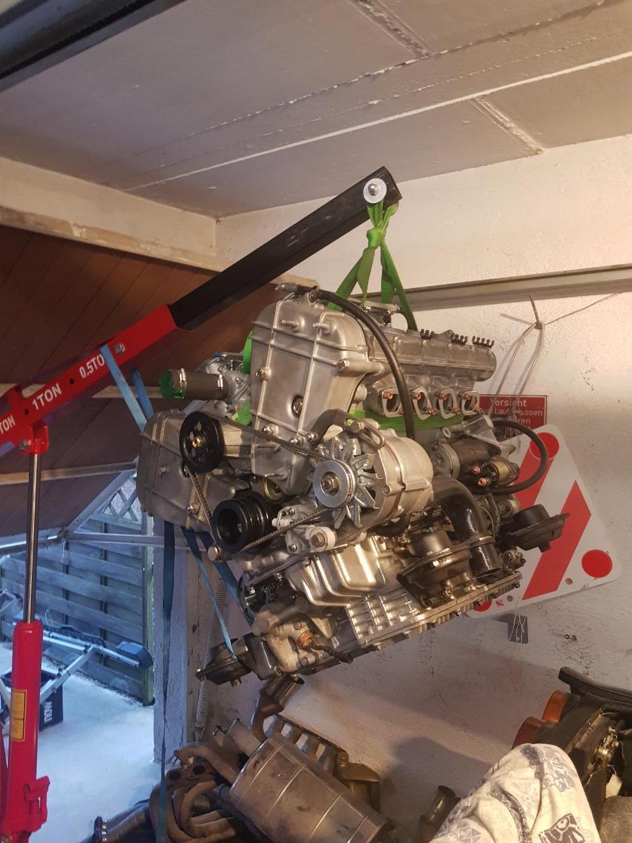

Hallo in die Runde. Ich stehe mit der Generalsanierung meines 308 Triebwerks bei 95% und kann zu Fragen sehr frisch berichten. Es handelt sich um einen QV der nun eine Einzeldrossel, Kennfeldzündung mod. Nockenwellem, kompr. Kolben, grösseren Ölkühler usw. bekommen hat. Nächste Woche auf die Rolle. Gruss Claus

Wow, cooles Projekt, würde mich freuen wenn du ein Video machen würdest 👍
@308muc
Das ist ein cooles Projekt!
Welche Auspuffanlage wirst Du verbauen?
Welches Gewindefahrwerk hast Du verbaut?
