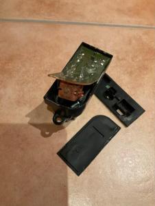

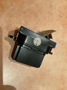

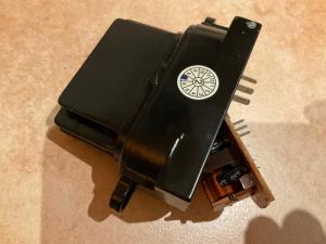

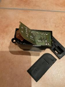

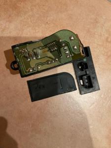

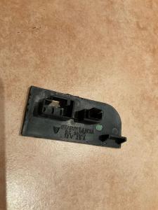

@no.limits:
Bernd, gute Idee, bitte nix dran machen, du wirst es an den folgenden Bildern sehen, warum.
Meins als „Zerstörungsobjekt“ für den Plan.
Deins evtl. als Premiere für die Instandsetzung.
@GeorgW:
Georg…Erfolg…gefunden…🏆
Wie man sehen kann, nicht zerstörungsfrei zu öffnen.
Mehrere Teile:
Gehäuse mit Kühlkörper, Platine, Deckel mit Anschlüssen, Staubschutzkappe aus Gummi.
Bilder siehe unten.
Georg, bitte sende mir per PN vlt. deine Adresse, dann schicke ich dir mein Schrott-Teil als Päckchen zu.

Wenn man die Platine so sieht, viel ist da wirklich nicht drauf. Das sollte man doch "reverse engineeren" können.
Ich bin leider kein Elektroniker, aber hoffe auch, dass das jemanden gelingt, der Ahnung von der Sache hat.
Vielleicht lässt sich ja auch durch Messen herausfinden, welches Bauteil auf dieser sagenhafte Platine die altersbedingten Schwächen hat. Dann könnte man ein neues Bauteil auflöten, fertig. Man beachte dabei die sagenhaft kleinen, filigranen Lötpunkte (wer Ironie findet, darf sie behalten 😉) auf der Unterseite der Platine…😇😂
Eigentlich macht das Ding ja nichts anderes, als die Niederspannungssteuersignale von den Tasten im Klimabediengerät umzusetzen auf die entsprechende Regel-Spannung des Lüftermotors, soweit ich das Ganze überblicken kann.
Aber erstmal aus dem Metallgehäuse rausbekommen…🙄
