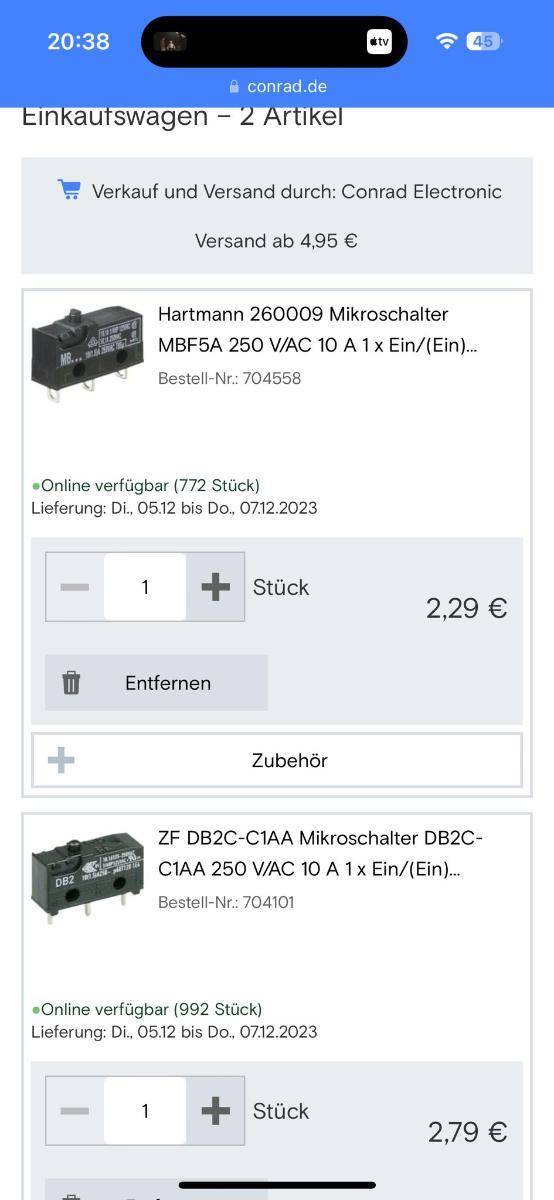

Schmeißt die alten Teile aus dem Maserati und dem Alfa Romeo aber bitte nicht weg. Experten können das wieder instand setzen. Aus der Kappa-Gruppe, wo ich aktiv bin, kam folgender Hinweis (Foto).
"Für die weißen Mikroschalter den oberen mit 85u und für den schwarzen den unteren mit 120u."
MichaelH hat ja reingeschaut in sein Schloss. Vielleicht kann er die Mikroschalter wiedererkennen?
