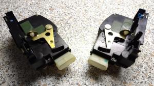

Zur Orientierung:
Vor gut 13 Jahren habe ich vorsorglich aus einem verunfallten Kappa 2 Schlösser (hintere Türen!) erworben, zwecks Revidierung bei einem Bekannten. Der hat die Schlösser geöffnet (siehe grüne Klebestreifen) und m.W. mit Katalogteilen überarbeitet.
Seitdem liegen sie unbenutzt herum, noch nicht funktionsgetestet. Waren nicht ganz billig damals.
Beide Schlösser - für die hinteren Türen - habe ich fotografiert. Schaut mal, wie sie im Vergleich zu euren 4200-Teilen aussehen.
Die passen leider nicht für den 4200. Es wird ein Schloß mit 7 (einmal 2 und einmal 5) Anschlußpins benotigt. Auch glaube ich zu erkennen, dass es Befestigungsseitig etwas anders ist. Ansonsten, auf den ersten Blick, identisch.
Übrigens sind die zugeklebten Stellen genau die beiden vernieteten Wellen, die man zum öffnen aufbohren muß.
