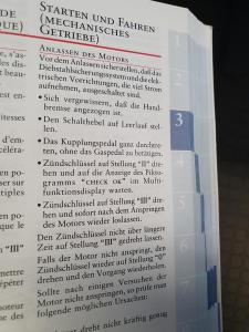

360 Modena im zweiten Gang anfahren, ja oder nein?
Das steht da auch so drin! Ist die europäische Variante in vier Sprache .
Ich kenne viele, die prinzipiell keine Bedienungsanleitungen lesen und trotzdem die Bedienung, welcher Geräte auch immer, intuitiv richtig hinkriegen.  Da zieh ich den Hut vor. Für mich ist es immer ein Vergnügen, die Anleitungen zu lesen außerdem bin ich zu doof ohne Anleitung 😉. Zur Not kann man auch das Forum fragen.
Es gibt ja auch Leute, die glauben, der zweite Gang ist der richtige zum Anfahren beim Ferrari. So gesehen ist ein detailreiches Manual nicht so falsch.
Ja stimmt ich muss aber gestehen eher selten darin zu lesen
