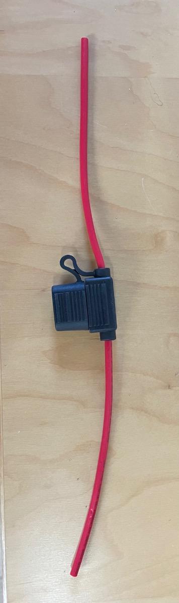

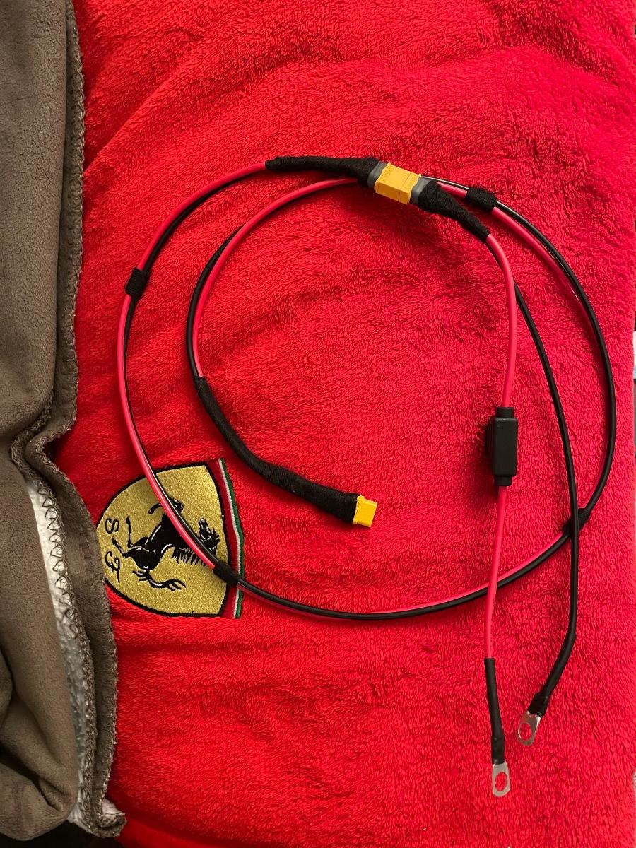

So, ich habe jetzt mal selber ein passendes Kabel für das CTEK CS free gebastelt, da es von CTEK kein passendes für den festen Einbau gibt. Das 20A Kabel lässt sich fest an die Batterie des Fahrzeugs schrauben und in einen leicht erreichbaren Bereich legen. Das cs free wird dann bei Bedarf mit dem anderen Kabel einfach angeschlossen.
Zudem habe ich die Plus Leitung noch mit einer 20A Flachsicherung abgesichert.
Quasi das perfekte Kabel für diejenigen welche selbst im Urlaub nicht auf das CTEK CS free Erhaltungsladegerät verzichten möchten.

genau so möchte ich es auch machen, nur dass die Terminals (siehe Bild) schon überall eingebaut sind.
Es läuft wohl darauf hinaus, dass das vom Kabel in Bild zwei die Buchse abgeschnitten und der Rest ans CTek-Free-Kabel angelötet wird.
Das einzige, was dem Vorhaben im Weg stehen könnte ist, wenn die Kabelquerschnitte deutlich unterschiedlich sind, dass also die Gefahr bestünde. dass beim Boosten der Anschluss und/oder der Stecker abraucht.
Kann jemand sagen, welchen Querschnitt die originalen CTek-Free-Kabel haben?

Und genau deshalb habe ich das Kabel so gebaut………der Querschnitt der Kabel liegt bei 4,00mm…….und damit es nicht abrauchen kann hab ich zusätzlich eine Flachsicherung im Kabel .

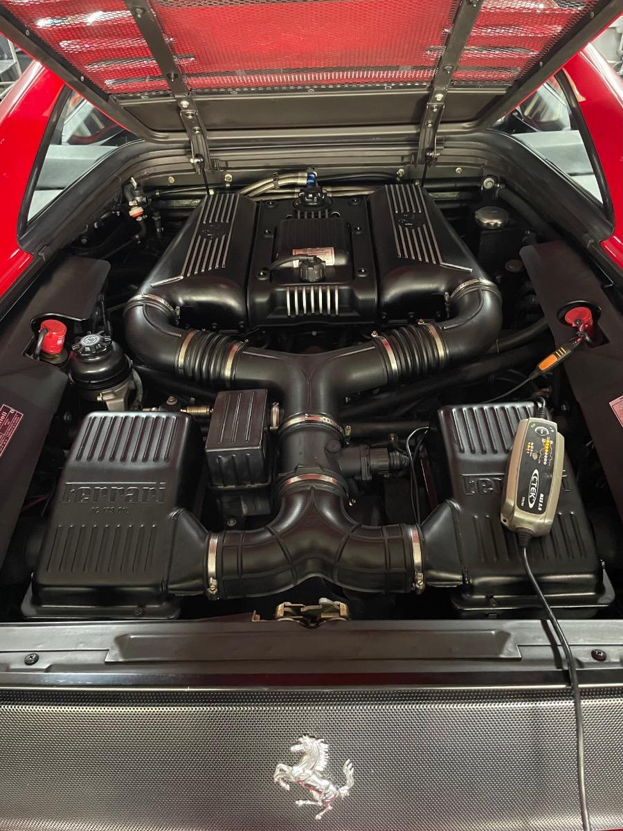

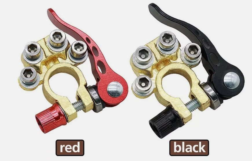

Ich hätte mal eine Frage an Euch bezüglich dem Thema Erhaltungsladung über den Winter bitte. Mir gefällt es nicht das ich an manchen Fahrzeugen in der Garage die Motorhaube geöffnet halten muss den Winter über, während sie an die Ladegeräte angeschlossen sind mittels Krokodilklemmen. Bei angesteckten Krokodilklemmen lassen sich die meisten Motorhauben leider nicht absenken ohne Schaden im Blech der Haube zu verursachen. Deswegen würde ich jetzt gerne auf Polklemmen mit Schnellspanner umsteigen, zumal die flach aufbauen. Sprich, ich plane an jedes Ladegerät ein Ladekabel mit Ösen anzuschließen, welche ich dann in einem Schnellspanner verschrauben möchte und flach auf die Pole der Batterie auflegen kann. So könnte ich jede Motorhaube zumindest runterklappen über Winter (ohne Einrasten beziehungsweise verschließen natürlich) und das Kabel sauber unter der Motorhaube durch verlegen. Ich dachte an sowas hier:
Gibt es hier Qualitätsunterschiede bei solchen Polklemmen? Könnt ihr da etwas empfehlen bitte und habt Erfahrungen mit solchen Poolklemmen? Ich habe lediglich auf eBay welche gefunden, die auf den ersten Blick aber keinen allzu hochwertigen Eindruck machen. Vielleicht täusche ich mich da aber auch. Über eine Empfehlung würde ich mich sehr freuen und bedanke mich im Voraus. Vielen Dank,

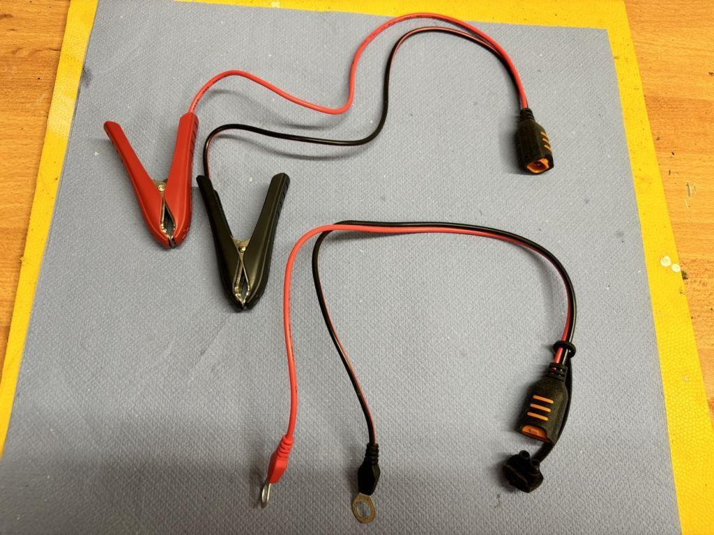

Das abgebildete China-Zeugs ist wie du schon vermutet hast, von minderwertiger Qualität. Ich würde die Finger davon lassen und einfach die Stecker von CTek direkt an die Original Polklemmen oder an zur Starthilfe vorgesehenen Stellen montieren, hab ich an jedem Auto😉.

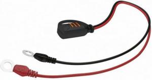

Vielen lieben Dank auch an dich wertgeschätzter @Ray Ben! Genau das von dir verlinkte Kabel benötige ich und werde es dann wie hier empfohlen direkt an die original Polklemmen anschrauben.

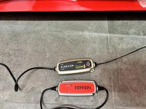

Ich habe Ctek für Porsche und Ferrari. Einwandfrei. Die roten Ladegeräte mit dem Ferrari-Logo drauf sind auch nur umgelabelte Cteks.

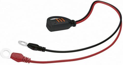

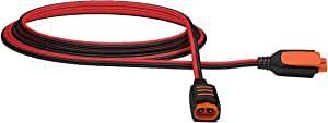

Bei Ctek gibt es Polklemmen (auf dem Foto die oberen) oder auch dauerhaft montierbare Schraubanschlüsse (auf dem Foto die unteren). Jeweils per Stecker mit dem Ladegerät verbindbar.

@Sarah-Timo: Bei den unteren sieht man sehr schön, dass sie zur dauerhaften Montage gedacht sind. Denn die Steckbuchse hat einen wasserdichten Verschluss. Man kann also die Ösen an der Batterie festschrauben und das Kabel im Auto sogar notfalls an feuchten Stellen verbaut belassen, dann den Stecker des Ladegeräts abziehen und die Buchse verschließen.

Im Ernst...Einfach wie bei der Starthilfe anschließen. Wenn du nirgends drann kommst mit den anderen Kabel ist es egal, da der Stecker ja zu ist...
Gibt übrigends auch Verlängerungskabel von Ctek. Habe ich bei mir auch drann.

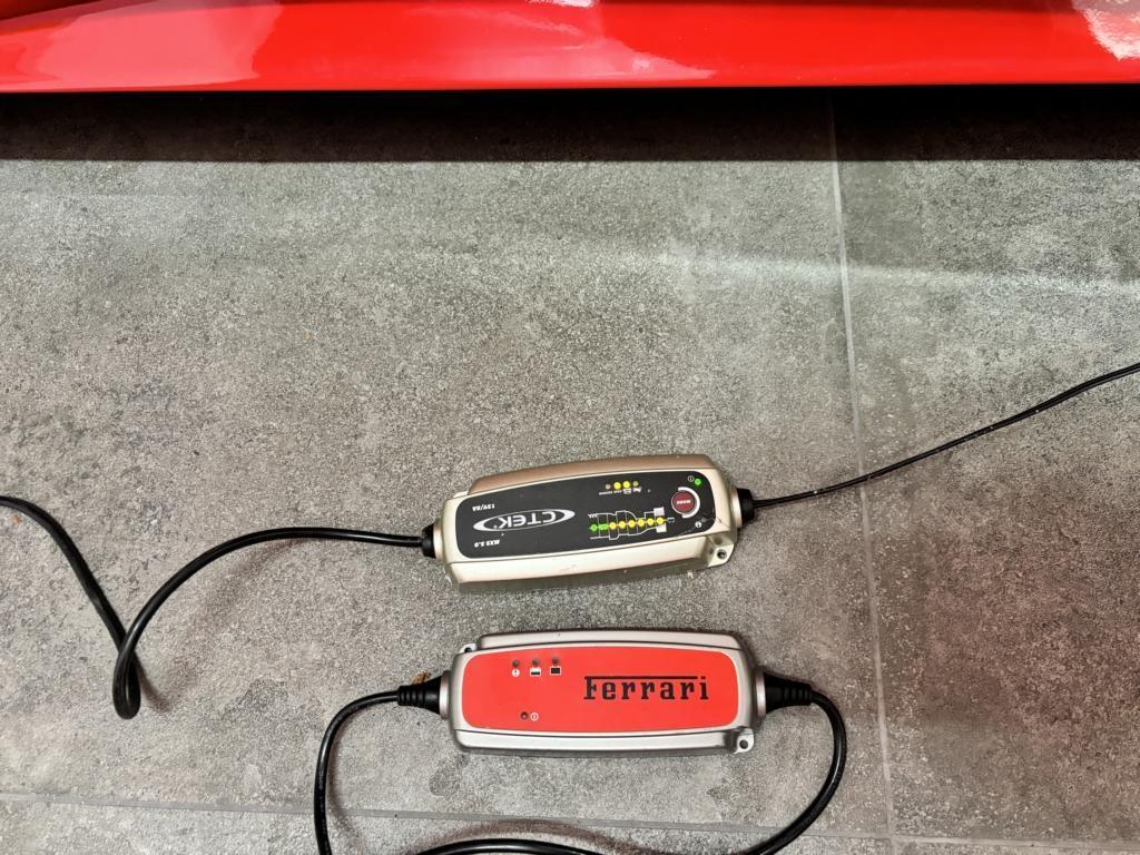

Ich hatte mir das Ctek gekauft, weil das "Original Ferrari" meine AGM-Batterie nicht mehr sauber lud. Ich hatte den Eindruck, es "kann" kein AGM. Eigentlich Blödsinn, aber das neue Ctek (zu sehen auf dem Foto als das obere Ladegerät am Ferrari) lädt sauber.
