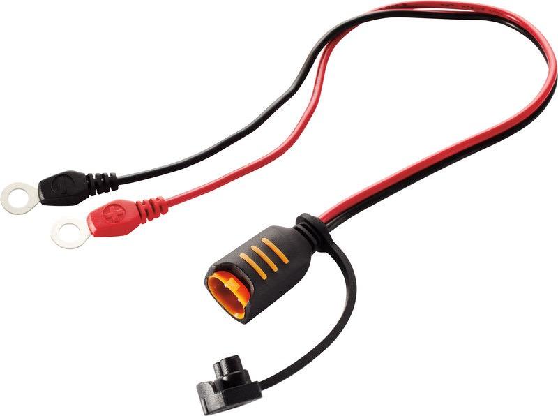

Hallo hier ich hab 1 Frage bitte:

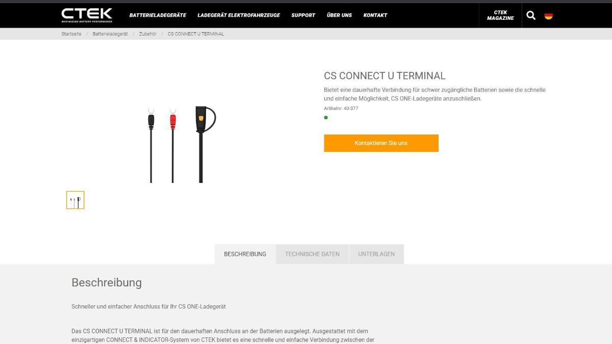

hab überall den CTek-Stecker angebaut, um nicht mit Klemmen zu arbeiten (verrutschen, abfallen, dies das).
Ist am CTek CS free ein entsprechender Anschluss schon vorhanden, so dann man das einfach an den vorhandenen Stecker (siehe Bild) anstecken kann?

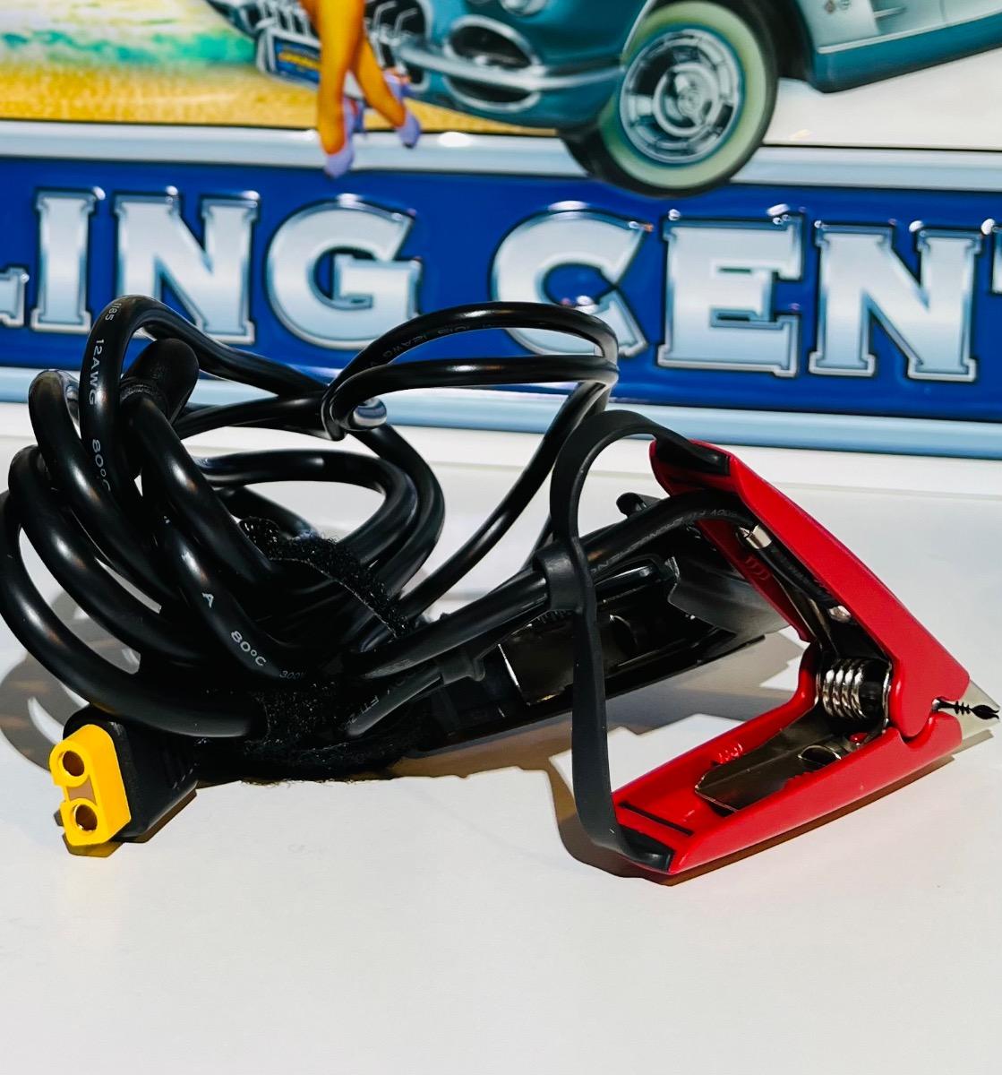

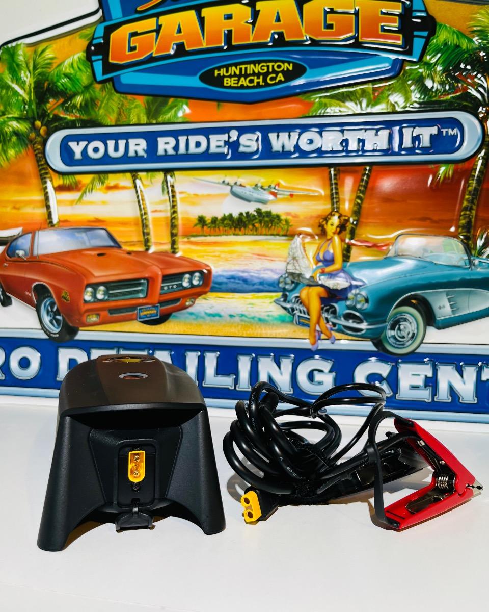

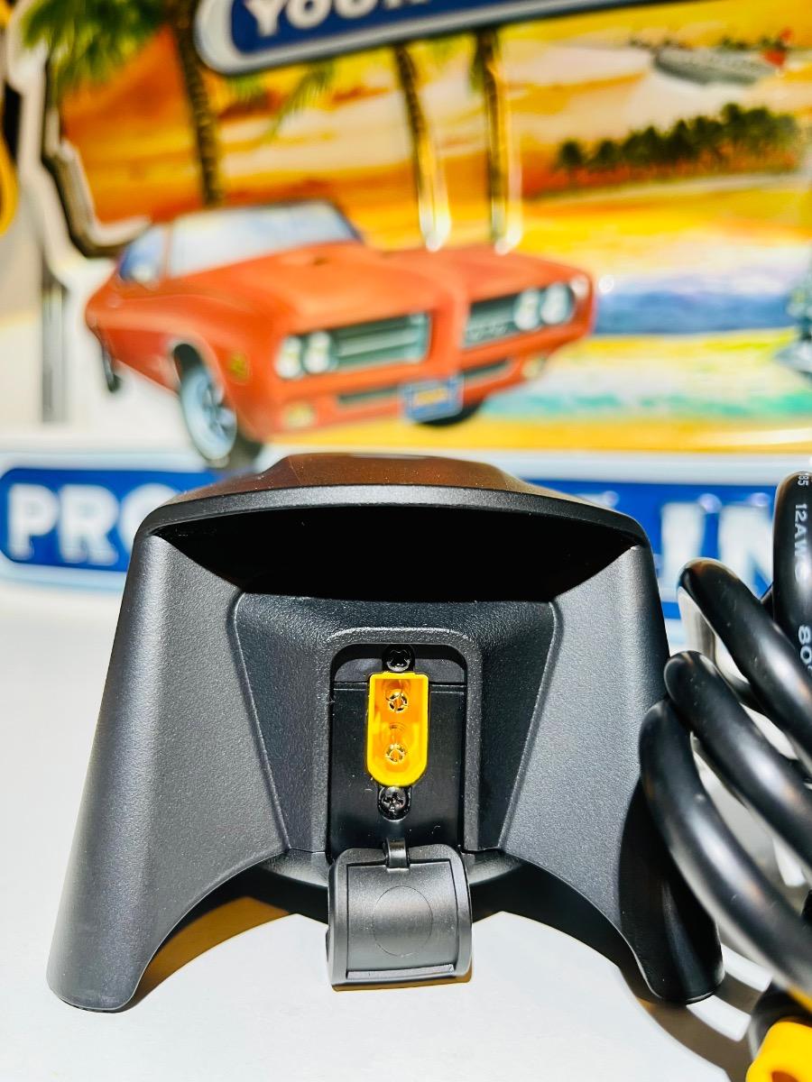

Habe dir mal eben ein paar Fotos gemacht  @kmdx:
D5F62098-A191-4605-B265-03D00E040024.thumb.jpeg.35561e7a18b3b40ba0fcb3cd76ef24d5.jpegD34A3A08-BD2B-44A3-9BA3-21CF34D32FB1.thumb.jpeg.5bdbb92edf00f4875ad46293998407c3.jpeg
Leider kann ich auf deinem Bild den Anschluss des Steckers nicht richtig erkennen. Vielleicht helfen dir aber meine Bilder weiter und du kannst eventuell erkennen, ob das CS Free kompatibel mit deinem Stecker ist.

vor einer Stunde schrieb kmdx:
Der Standard-CTek Stecker passt da offensichtlich leider nicht.
Man müsste sich wohl einen Adapter machen.

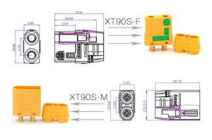

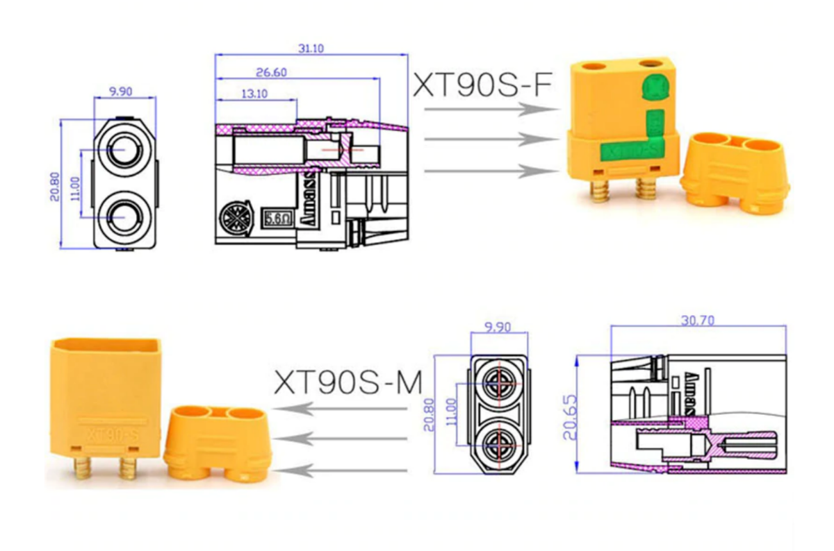

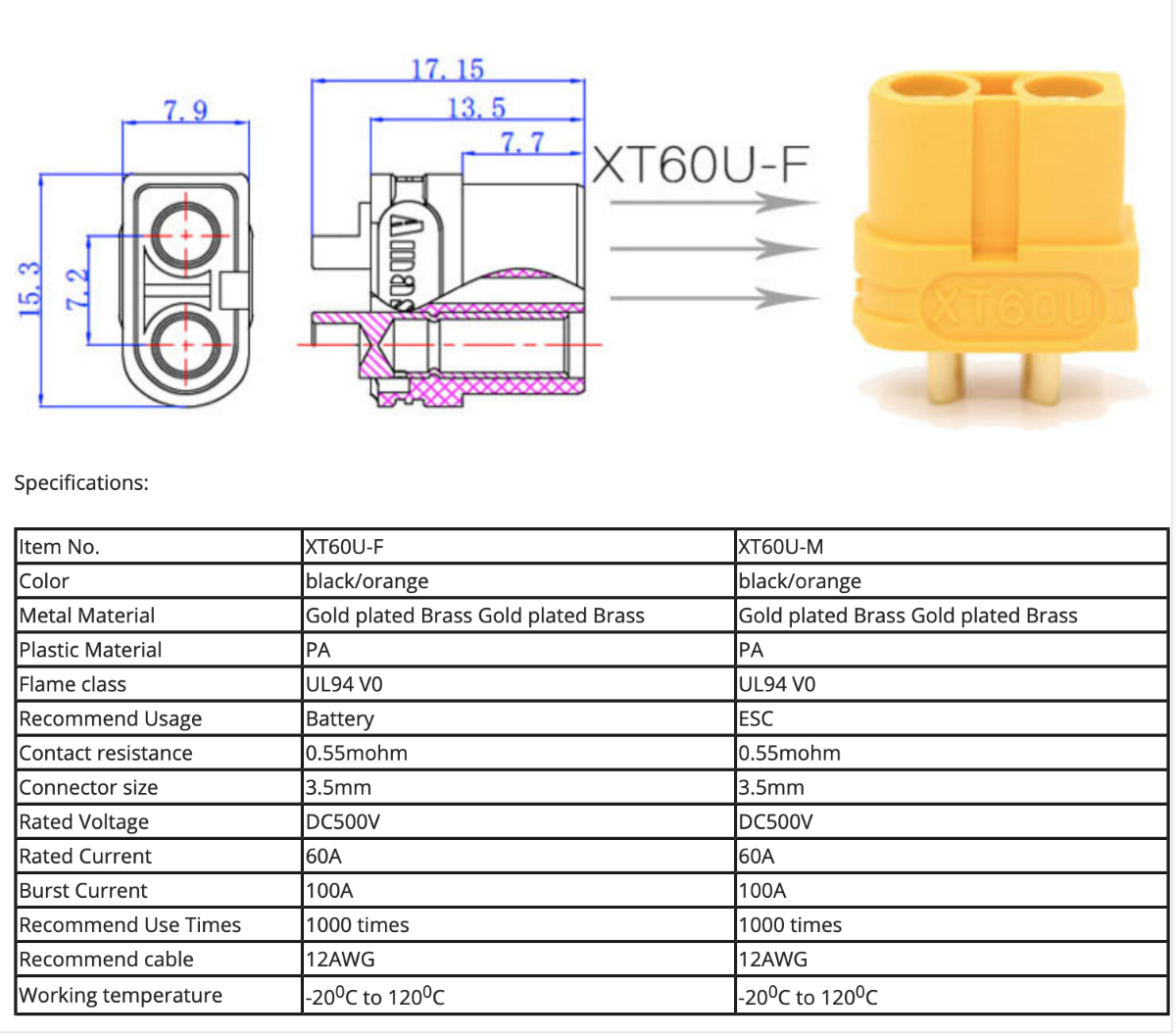

CS-Free seitig müsste eine XT60 oder XT90 Buchse (female) passen
(auf Sarahs Foto kann ich die exakte Größe schlecht einschätzen)
XT60.thumb.png.e2077bcbb0cde2c96bca2641f41a066f.pngXT90.thumb.png.793408f743dcf4d65ebcea21f867d9e0.png

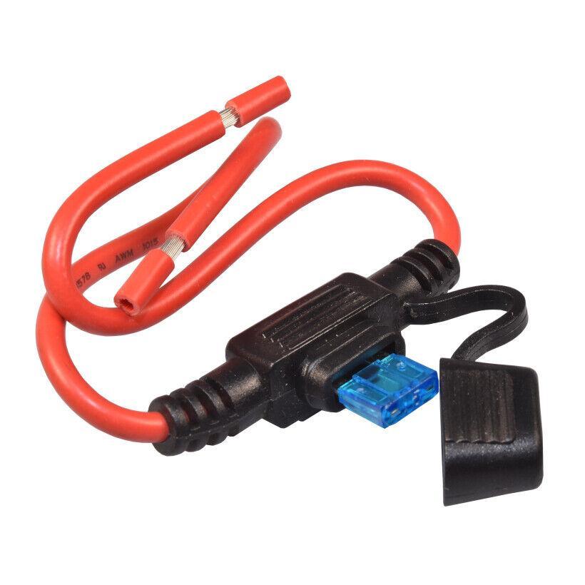

naja - das CS free wird ja auch als Erhaltungsladegerät beworben (4 in 1) - und @kmdx kann ja das obige Kabel durchaus direkt an der Batterie angeschlossen haben, ohne über das Bordnetz zu gehen (dafür wird es zumindest verkauft).
Aber ich gebe dir Recht bzgl. dem Kabelquerschnitt vom gezeigten Kabel.
Wenn hier im Boost-Modus 20A drüber gehen, ist das grenzwertig. Aber eine Kabelsicherung von 5-10A in ein entsprechendes Adapterkabel würde das wohl buchstäblich absichern...

das gezeigte Kabel habe ich direkt an die Batteriepole angeschlossen. Da wird das normale CTek einfach angesteckert und gut.
Einen Adapter von XT90 auf CTek Comfort kann ich auf Anhieb nicht finden. Da wird man wohl selber was braten müssen.
Mit Polklemmen kommt man zB beim G-Modell zB nicht weiter, das passt vom Platz her nicht.
Es gibt einen Steckanschluss mit U-Terminals. Muss mal gucken wie viele Ladeadapter man an eine Batterie schrauben kann bevor man durcheinanderkommt. Wäre auch zu einfach sonst...

Wenn du möchtest, mache ich dir in den nächsten Tagen einen für die restliche Winterpause fertig (inkl. Kabelsicherung für den bösen Boost-Modus) :D
....gegen eine Flasche guten Rotwein - Übergabe beim nächsten WWF :D

Schau mal, ich habe diese Anzeige auf eBay Kleinanzeigen entdeckt. https://www.ebay-kleinanzeigen.de/s-anzeige/ctek-cs-free-zubehoer-comfort-ladeadapter-fuer-festeinbau-ladekabel/2086556796-241-4578?utm_source=mail&utm_medium=social&utm_campaign=socialbuttons&utm_content=mWeb 59 €
