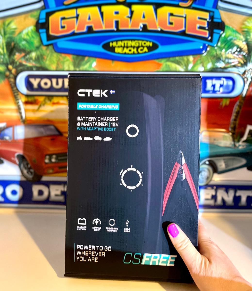

Heute hat mir der Postbote das bestellte Ladegerät (CTEK CS Free) gebracht. Ich habe es schon mal ausgepackt und mir parat gelegt. Leider werde ich aber frühestens nächste Woche Zeit finden es auszuprobieren. Heute und morgen Abend muss ich jeweils 15-Sparringsrunden kämpfen und am Sonntag bin ich als Trainerin am Ring mit dabei. Bis nächste Woche muss das CS Free also noch etwas warten.

Erfahrungsbericht CTEK CS Free
Vor einigen Tagen habe ich hier im Forum vom Ladegerät CTEK CS Free erfahren.
Die Möglichkeit, unabhängig von einer Steckdose die Autobatterie laden und erhalten zu können, hat mich sofort angesprochen. Also habe ich mir das Gerät in einem Onlineshop bestellt. Bezahlt habe ich knapp EUR 210,-, womit sich das CS Free für mich schon im gehobenen Preissegment für Batterielader ansiedelt. Da sich unter Umständen auch andere Forumsmitglieder für dieses Ladegerät interessieren, wollte ich meine damit gemachten Erfahrungen gerne hier teilen:
1. Optik, Gewicht, Maße
Das CS Free wird vom schwedischen Hersteller CTEK angeboten und verfügt über 2-Jahre Garantie. Das Gerät ist in einem sehr einfachen schwarzen Design gehaltenen. Kein LED-Display, keine piepsenden Töne, kein großer Firlefanz, lediglich ein Startknopf mit kreisrunder Anzeige für den internen Geräteakku und eine weitere schlichte Anzeige für den Ladevorgang. Mehr nicht. Auf meiner Küchenwaage habe ich ein Gewicht von knapp 1.500 Gramm für das Gerät gewogen. Mit den Ausmaßen von 25x10x8cm (L/B/H) ist das Gerät größer als andere Ladegeräte, aber immer noch handlich genug um es mühelos im Kofferraum oder hinter jedem Sitz verstauen zu können. Das Ladekabel misst rund 2m-Länge (mit Netzteilkabel 3m) und bietet damit reichlich Spielraum beim Einsatz des Ladegerätes. Insgesamt macht das Gerät einen hochwertig verarbeiteten Eindruck auf mich. Im Lieferumfang enthalten ist alles was zum sofortigen Einsatz des Geräts benötigt wird (Netzteil, Adapter, Klemmen, Netzkabel etc.). Eine Betriebsanleitung auf diversen Sprachen, u.a. Deutsch, liegt dem Gerät zwar bei, lässt allerdings sehr zu wünschen übrig. Das Geschriebene beinhaltet nur Sicherheits- und Garantiehinweise. Eine Erklärung des Gerätes oder den einzelnen Modi erfolgt lediglich bildlich auf 15-Seiten. Für mich stellten die Bilder teilweise kryptische Bilderrätsel dar und waren nur wenig hilfreich. Das hätte CTEK besser lösen können, zum Beispiel indem man dem Kunden die einzelnen Funktionen auch schriftlich erklärt. Für die Betriebsanleitung gibt es daher einen Minuspunkt von mir.
2. Funktionen
Insgesamt bietet das Gerät dem Nutzer vier Funktionen. Diese sind...
a) Powerbank für alles mit USB-A und USB-C Anschluss wie Laptop oder Smartphone etc.
b) Adaptives Boosten zum schnellen Wiederbeleben tiefentladener Batterien
c) Batterie laden
d) Erhaltungsladen
3. Vorbereitungen
Zunächst musste ich das CS Free erst einmal selbst an der Steckdose aufladen. In knapp 90-Minuten Stunde war das Gerät bei mir vollständig aufgeladen und fit für den ersten Einsatz. Den vollen Akkuladestand kann das Gerät laut Hersteller ein Jahr lang aufrecht halten. Die Funktion als Powerbank habe ich ehrlicherweise noch nicht ausprobiert, weil mir persönlich diese Funktion nicht wirklich wichtig ist (nutze ich wahrscheinlich nie). Daher kann ich zur Powerbank-Tauglichkeit des Geräts nichts sagen, Im Vordergrund stand für mich vielmehr die Performance des CS Free als autarkes, von einer Stromquelle unabhängiges Autobatterieladegerät. Denn genau aus dem Grund habe ich es ja erworben. Dennoch kann das Gerät mit dem mitgelieferten Netzteil auch als stromgeführtes Batterieladegerät/Erhaltungsgerät genutzt werden. Konkret setzte ich das Gerät ein, als...
-...adaptiven Booster an der tiefentladenen Batterie eines V12
-...Batterieladegerät an einer teilgeladenen Batterie eines V8
-...Erhaltungsladegerät an einer vollgeladenen Batterie eines Sechszylinder Boxermotor
4. Einsatz
Im ersten Schritt schloss ich das CS Free an die tiefentladene Batterie eines V12 an (Bj.2007). Alles autark, nur das Gerät und seine Klemmen. Das Gerät macht quasi alles von allein. Es erkennt unmittelbar nach dem Anschließen an die Batterie deren Ist-Zustand. In meinem Fall dauerte es knapp 20-Minuten bis die Batterie durch den Booster wieder den notwendigen Saft hatte, um den V12 aufzuwecken. Der Wagen sprang an als ei nichts gewesen - das fand ich beeindruckend. Der V12 stand fast vier Monate, musste manuell mit dem Notschlüssel von mir geöffnet werden und machte keinen Mucks mehr.
Im zweiten Schritt schloss ich das CS Free an die teilgeladene Batterie eines V8 an (Bj.2012), der in der Regel schon nach 3-Wochen Pause nicht mehr anspringen möchte. Wieder wurde das CS Free autark angeschlossen und der Ladevorgang autark gestartet. Nach knapp vier Stunden war die Batterie voll aufgeladen und das Gerät schaltete automatisch in den Erhaltungslademodus.
Im dritten und letzten Schritt wollte ich mal schauen, wie lange es das CS Free wohl schaffen wird autark durchzuhalten, wenn die vollgeladene Batterie eines Sechszylinder Boxermotor (Bj.1994) erhalten werden soll. Heute Morgen war es dann genau eine Woche her, seitdem ich das CS Free zum autarken Erhaltungsladen angeschlossen hatte. Nach dieser einen Woche zeigt sich der Ladestand der Fahrzeugbatterie (in meiner Garage liegt die Temperatur aktuell bei -1 Grad) wie erwartet gänzlich unverändert bei vollen 100%. Ok, soweit so gut, aber das ist ja auch Sinn und Zweck der Erhaltungsladung. Viel wichtiger als das war für mich der restliche interne Akkustand des CS Free. Und der lag noch bei annähernd 75%. Somit wäre das CS Free mehrere Wochen in der Lage gewesen in diesem Fall autark als Erhaltungsgerät zu dienen. Das hat mich positiv überrascht. Allerdings hat so ein angehender Oldtimer im Verhältnis zu heutigen Fahrzeugen auch deutlich weniger stille Stromparasiten, was das Durchhaltevermögen des internen Akkus des CS Free natürlich weniger stark strapazierte. Ob dieses Durchhaltevermögen zur autarken Erhaltungsladung auch bei einem modernen Fahrzeug anliegen würde, bezweifle ich hingegen schwer. Ich denke an einem modernen Fahrzeug von heute würde das CS Free als autarker Erhaltungslader wohl nur eine paar Tage, vielleicht eine Woche, durchhalten. Länger nicht.
5. Stärken und Schwächen des CTEK CS Free
Ich persönlich sehe die ganz große Stärke des CS Free in der autarken Boost-Funktion, mit der ich ganz easy eine abgeschmierte Batterie wiederbeleben kann. Dadurch kann es, handlich verstaut im Kofferraum, ein mobiler Begleiter auf Ausfahrten und Reisen sein. Kopfschmerzen, ob der Wagen nun anspringen wird, wenn er einmal länger am Flughafen, auf dem Hotelparkplatz oder in seinem Winterquartier stand, gehören damit der Vergangenheit an. Ein weiterer Vorteil ist für mich die ebenfalls autarke Batterieladefunktion, mit der ich immer und überall eine teilgeladene Batterie wieder aufladen kann. Hiermit kann ich dem Abschmieren der Fahrzeugbatterie (speziell im Winter) effektiv entgegenwirken, auch wenn der Winterabstellplatz über keine Steckdose verfügt. Als autarkes saisonales Batterieerhaltungsgerät, beispielsweise zur Überwinterung eines modernen Fahrzeuges über volle 4-5 Monate hinweg, eignet sich das CS Free nur bedingt. Hier muss ich mir im Klaren darüber sein, dass der interne Akku des Geräts die Grenzen der Autarkie bestimmt. Möchte ich das CS Free zum langfristigen autarken Erhaltungsladen nutzen, bin ich dazu angehalten das Gerät selbst in regelmäßigen Schritten aufzuladen und immer wieder an der Fahrzeugbatterie neu an-/abzustöpseln. Das kann einem schnell auf den Zeiger gehen. Zur Erhaltungsladung zuhause schließe ich das Gerät daher lieber mit dem mitgelieferten Netzteil permanent ans Stromnetz an und verzichte auf die „Freeness”.
6. Mein Fazit
Das CTEK CS Free ist für mich ein Must-Have, weil es mir auf Reisen ein großes Stück Sicherheit bietet und mir das Leben erleichtert. Wer noch kein Batterieladegerät besitzt, der erhält mit dem CS Free ein multifunktionales Tool für unterwegs und zuhause zugleich. Das CTEK CS Free vereint alle wichtigen Funktionen in nur einem Gerät. Ich habe für mich und meine Anfordernisse das perfekte Gerät erworben. Von mir gibt es für das CTEK CS Free ganz klar einen Daumen nach oben:-))!.
Dem kann ich nur uneingeschränkt zustimmen……die Anleitung ist wirklich kernschrott.
Wichtiger Hinweis:
Das Gerät ist unbedingt direkt an die Batterie anzuschließen, dieser Hinweis fehlt natürlich auch in der Anleitung. Manche CTEK Besitzer ärgern sich möglicherweise darüber das die gewohnten Klemmen und Stecker an dem CTEK free nicht verwenden werden können. Doch aufgepasst: Der Ladestrom geht bei dem Gerät über 20A …….als Alternative zum Standard CTEK an die Ladebuchse im Auto angeschlossen fliegt mindestens die Sicherung raus, größere Schäden können folgen.
