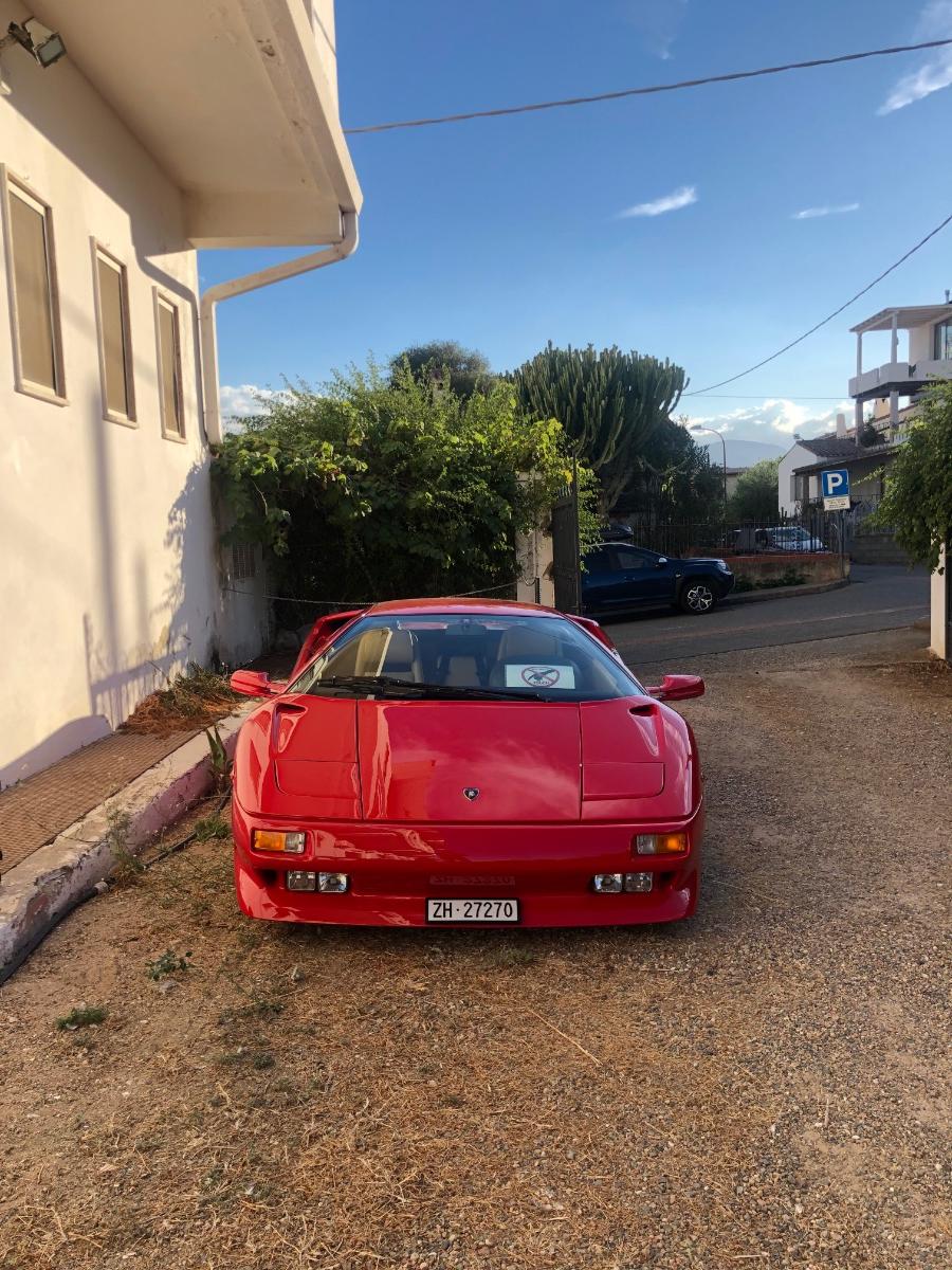

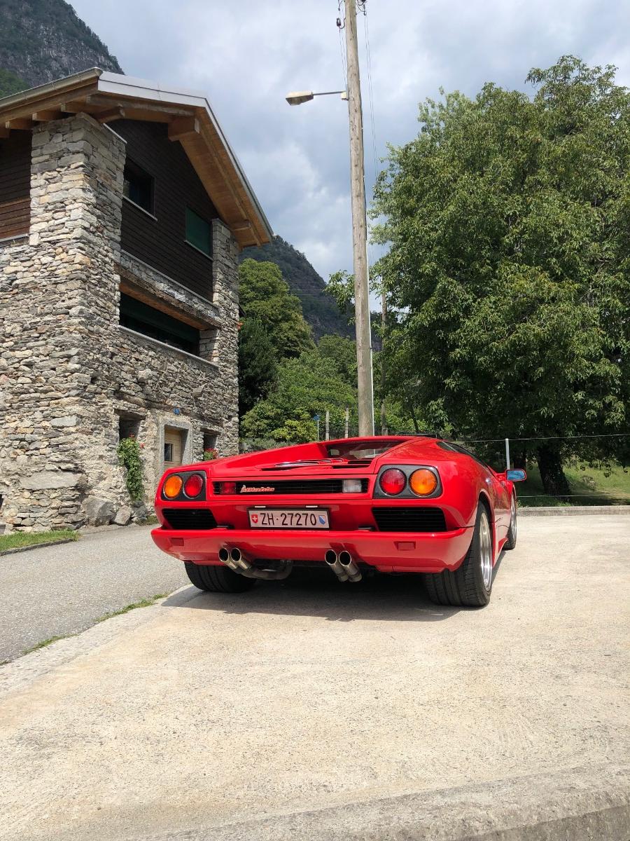

Auch wenn die Batterie grad nicht will: Viel Freude damit und mal ein Bild irgendwann ?
