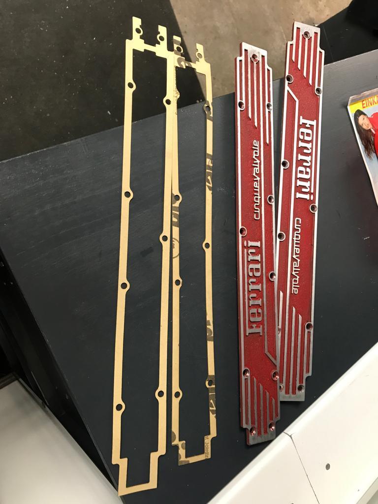

Auch wenn das Wasser drin ist, müsste das bei der Hitze ja gleich wieder verdampfen.

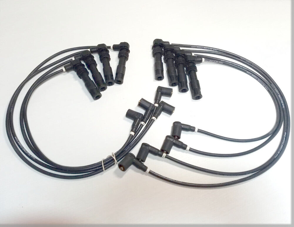

Andere Hypothese: Kann es sein dass der Gummi am Zündkerzenstecker eingerissen ist und da der Funke auf das Gehäuse der Zündkerze springt? Das beschleunigt auch die Oxidation.
Hey Yves,
das "Wasserproblem" kenne ich und cinquevalvole hat völlig recht. Bei mir fingen auch 2 Kerzen an zu gammeln, aufgrund der Undichtigkeit dieses Deckels. Es kam aber noch nicht zu Aussetzern und wurde zum Glück beim Zahnriemenwechsel und der damit verbundenen großen Inspektion entdeckt. Neue Dichtung drauf und gut ist. Du merkst die Qualität der Werkstatt auch daran, dass statt eine neue Dichtung zu besorgen auch gerne mal ne Wurst Dichtmasse aufgetragen wird...... ohne Worte...... Unten die gereinigten Deckel und die neuen Dichtungen.
