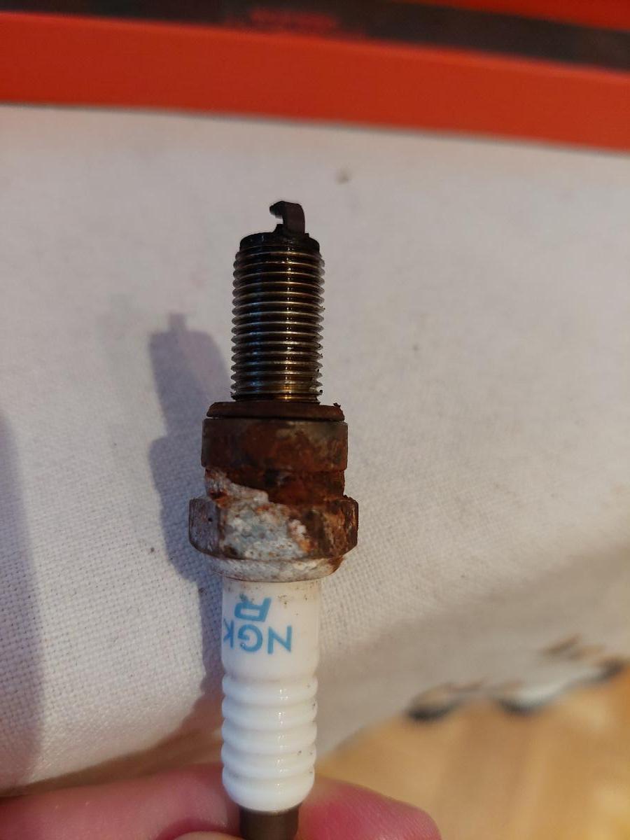

So sah eine Zündkerze aus! Laut Werkstatt waren die im letzten Sommer noch ok!
(Was ich sehr bezweifle angesichst des Zustandes) Vielleicht kann jemand etwas dazu sagen?!
Ich bin nach dem ZR Wechsel keine 200km mehr gefahren.... Zudem hätten alle Zündkerzen gewechselt werden müssen, und nicht nur zwei!
Stümperhaft! Ich habe mir jetzt eine andere Werkstatt gesucht!

Sieht für mich tatsächlich aus als würde die Zündkerze die meiste Zeit unter Wasser stehen. Bitte nicht falsch verstehen aber wird das Auto auch mal vernünftig gefahren oder nur zur Eisdiele getragen?
Super Werkstatt🤮,
wenn die Zündkerzen schon so aussehen würde ich fast bezweifeln das der Zahnriemen gewechselt worden ist😉.
Meine Signatur passt perfekt zu deinem Problem😉,
du hast hier im Forum die Möglichkeit dir Adressen von Werkstätten geben zu lassen die sich mit den Fahrzeugen auskennen,
nutze sie 😉
da steht definitiv das Wasser im Zündkerzenloch, auch gut am 45-Grad Winkel der Rostkante zu erkennen. Hoffentlich wurde vor dem Ausbau der Kerze mal die Druckluftpistole reingehalten, sonst ist die Brühe jetzt im Zylinder.

ich muss es besser erklären! Der Wagen lief 2021 perfekt, natürlich nicht zur Eisdiele sondern, nur grössere Ausfahrten alle 1-2 Wochen!
Anfang 2022 war ich noch in Spa anl. der 6 hours, die nächste Ausfahrt gab die Wasserpumpe den Geist auf! Meine Werkstatt (Ex-Ferrari Vertragswerkstatt) baute Motor aus und wechselte in dem Zusammenhang den Zahnriemen für insgesamt 7,5k€ deshalb ist deine Aussage bzl. Signatur total daneben!
Der Wagen war ganze 2 Monate dort! Ich holte ihn ab, fuhr nach Hause im Ortseingang lief er nicht mehr rund. Sehr ärgerlich!
Dann wurden (nur) 2 Zündkerzen gewechselt, was laut meiner neuen Werkstatt Laienhaft ist... (ist auch nachvollziehbar)
Bei der nächsten Ausfahrt, lief er nicht rund (erster Post in diesem thread)
Ich nehme an, dass die Werkstatt meinen Wagen regelmässig umgeparkt haben und meine Zündkerze deshalb so aussieht!
vor 4 Stunden schrieb yvesolution:
...davon soll die Kerze rosten? Es ist recht offensichtlich, dass um die Zündkerze herum über längere Zeit Wasser gestanden hat. Die Frage ist, wie es dahin gekommen ist. Wenn Du es nicht warst (Motorwäsche?), dann wird es wohl die Werkstatt gewesen sein, evtl. wurde beim ZR-Wechsel der ausgebaute Motor "abgekärchert" o.ä.:???:
Gruß, Georg
vor 29 Minuten schrieb GeorgW:
Macht glaube ich kein Ferrari Schrauber freiwillig ... kennen doch alle die Qualität der Steckverbindungen, etc.
Eh schon schräg, ZR-Wechsel und WaPu ohne großen Service inkl. Kerzen zu machen wenn der Motor eh schon draußen ist.
Die Kerzen leben unter einen Deckel der gut vor Wasser schützt wenn die Gummidichtungen noch ok sind.
Das kann man testen:
Kerzenwechsel
Deckel drauf
Kärchern
Deckel ab und prüfen ob's noss neiganga is 💦

Also lief der Wagen bis zum Zahnriemenwechsel……….toll,
da haben dich ein paar Experten richtig verarscht und abgezogen.
Eigentlich müsste man die verklagen 😉
als im Sommer die zwei Zündkerzen gewechselt wurden, fragte mich der Inhaber ob ich den Wagen stark gewaschen hätte, dabei hatte die Werkstatt den Wagen gewaschen! Ich will jetzt nich sagen, dass die es waren, aber ich bin mir sicher dass ich es nicht war, da ich ihn nur ein Mal im Frühling gewaschen hatte, und das wie immer vorsichtig...
Ich bin der Meinung, dass die Werkstatt im Zuge des ZR Wechsels die Kerzen hätte tauschen sollen! Egal wie der Zustand war, da sie ein paar Jahre alt waren!
@michael ja ohne Probleme die ganze Saison! Ich fuhr sogar im Frühling noch nach Spa... Wenn man nach dem ZR Wechsel nach Hause fährt und der Motor 200 Meter vor dem Haus an der Kreuzung fast abstirbt, ist man natürlich genervt!
In der ehem Ferrari Werkstatt kostete die Fehlersuche und 2 Zündkerzen 250€, bei meiner neuen Werkstatt (Spezialist für ital. Fahrzeuge) kostet die Fehlersuche und 8 Zündkerzen 422€ !
