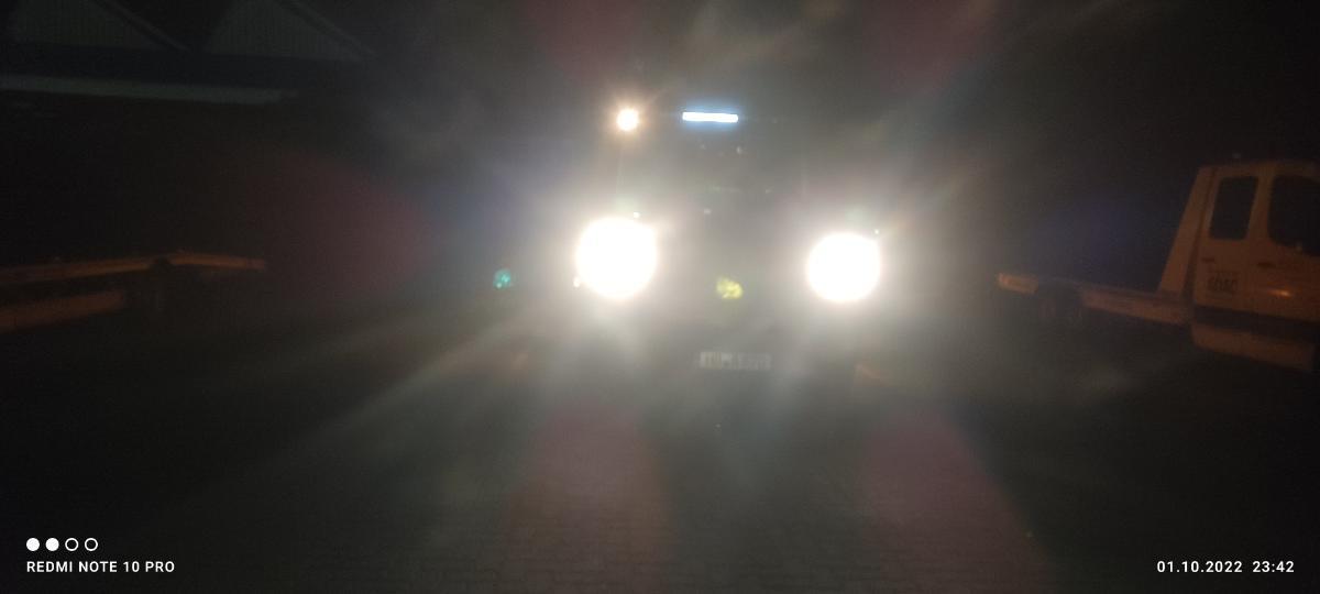

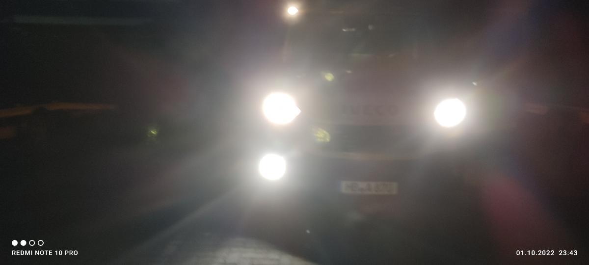

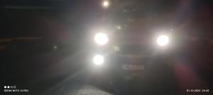

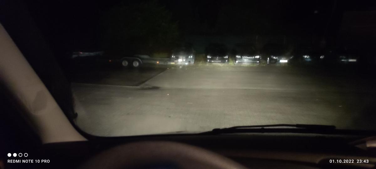

Moin
Hier die versprochenen Bilder, war vorhin zufällig in der Firma. Sorry für die Qualität, aber war dunkel.
Geradeaus
Links
Rechts
Mfg Ulf

Moin
Das ist Abbiege - Licht. Es ist ein LKW (Iveco), ist aber bei den PKW's genau so.
MfG Ulf.

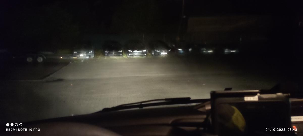

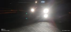

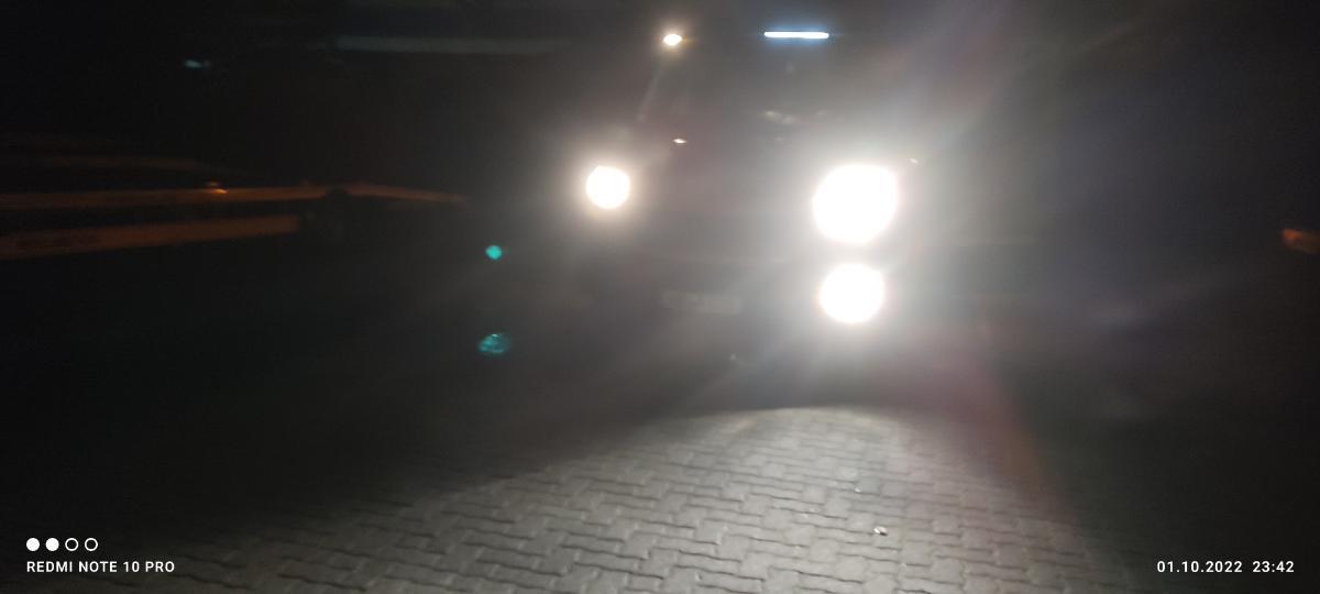

Hier die Bilder von innen
So sieht Abbiegelicht aus. Das Kurvenlicht wäre bei Mercedes ILS, Intelligent Light System. Würde auch so in der Austattung stehen. Ich weiß nicht, ob es das für deinen SLK (Baujahr?, Baureihe?) schon gab.
