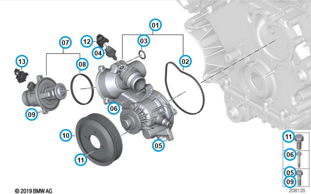

Fahrzeug auf die Hebebühne. Unterfahrschutz abschrauben. (Achtung Fahrzeug ohne Unterfahrschutz nicht auf die Räder stellen, da der Unterfahrschutz einen Hilfsrahmen enthält ohne den sich der  Fahrzeugrahmen verformen kann) Gilt zumindest für die ersten Baujahre.
Dann kommst du von unten an die Motorwasserpumpe. Ab da nach BMW TIS für z.B 650i E63 vorgehen.
Die zusätzliche elektrische Wasserpumpe sitzt rechts am Radhaus.
image.thumb.png.1dffe492490f70727713e20ca4d8a145.pngimage.thumb.png.33202796f871f4f83bd5c3a904403915.png

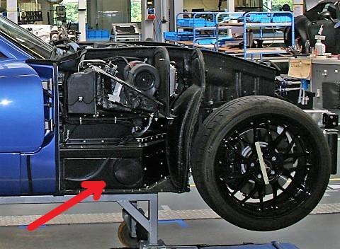

Sorry , du meintest die Waschwasserpumpe! Dazu musst du die GFK Front abbauen. Sie sitz auf der rechten Seite hinter einem runden Deckel (siehe Bild)
Das ist ja völlig krank - wer kommt denn auf diese Einbaulage??
Im MF3 sitzt sie im  Waschwasserbehälter. Aufwand? Für Ungeschickte fünf Minuten.😎
Markus
Ist ja fast schon ein Totalschaden 🙂
Das ist ja echt komplett daneben konstruiert
