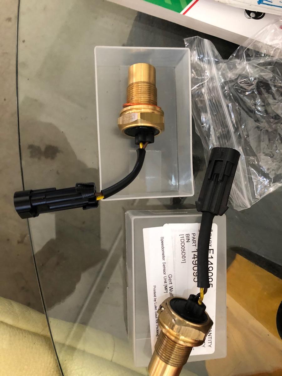

Folgende fehlerhafte Ausgangssituation war gegeben: der Tacho Auto hat nach dem Starten immer sofort funktioniert. Wenn man dann in höhere Drehzahlbereiche gekommen ist, am es zu den ersten Störungen = Tachoschwankungen. Dies häufte sich mit der Zeit, bis zum völligen Tachoausfall. Damals kam es auch in dieser Verbindung zu dem Fehleraufleuchten der Stossdämpfer. Im Herbst 2021 habe ich dann bei Scuderia Car Parts dann die entsprechende Speedometer Sending Unit erworben und auch eingebaut. In den ersten wenigen Fahrten (2 - 3) kam es auch nicht zu irgendwelchen Ausfällen oder anderer Unregelmäßigkeiten. Damals dachte ich, das Problem sein behoben.

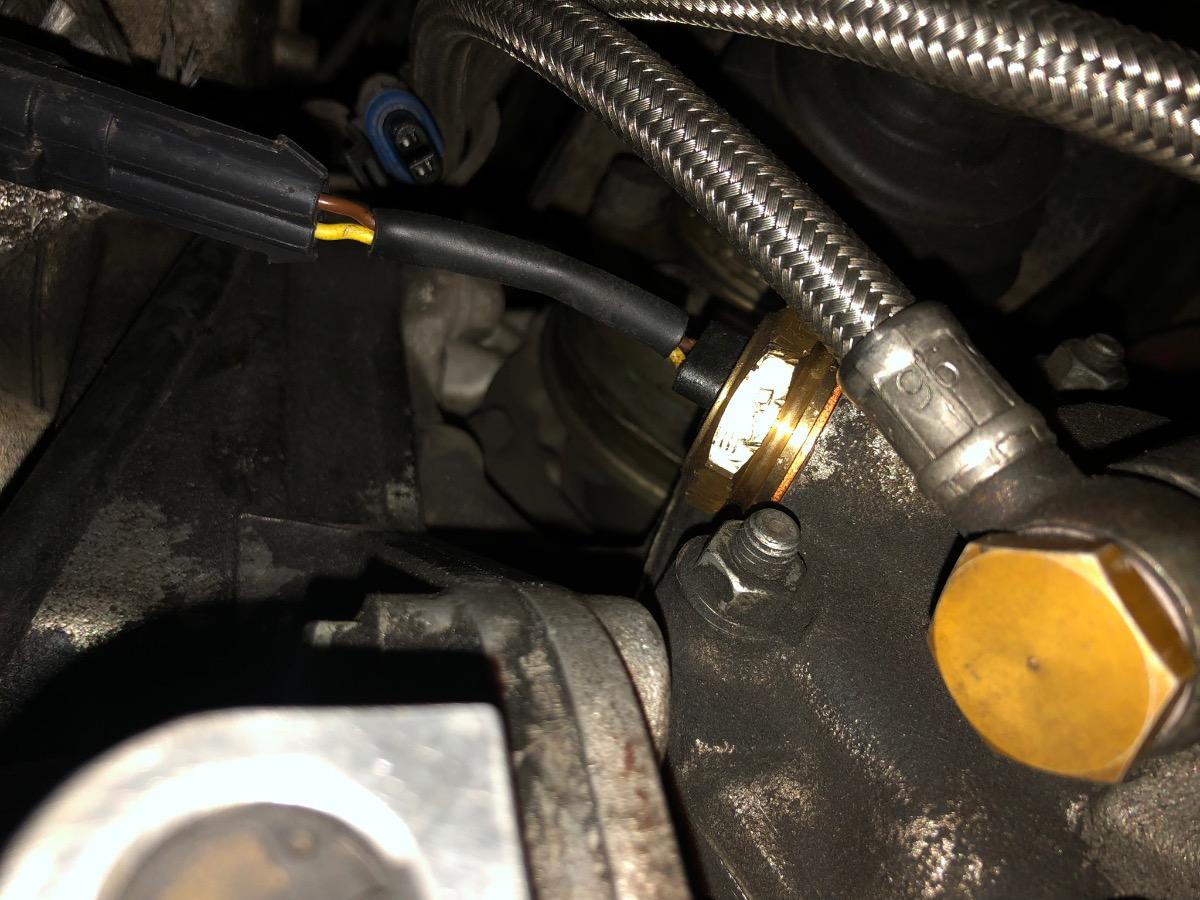

Hallo Gert.
Das Tacho-Signal kommt vom
149095 Sensor (2.7).
Dieser sitzt an der linken Getrieb-Gehäusenseite ( unten )
Prüfe dort zunächst die Steckverbindung.
Sonst mußt Du einen neuen verbauen.

…so nun ein kurzes Update. Habe neue Massebänder montiert und auch einen neuen Speed Sensor. Leider noch die gleichen Symptome- nun leuchtet auch die Stossdämpfer Warnleuchte 😟. Da ich nun überzeugt bin, dass zwei neue Sensoren nicht von Beginn an kaputt sein können, muss es etwas anderes sein. Ich warte nun auf meinen Schrauber…..

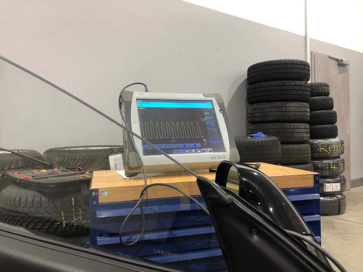

Ein Oszilloskop hilft, falls jemand neugierig ist, ob ein plausibles Signal oben am Cockpit ankommt.😇

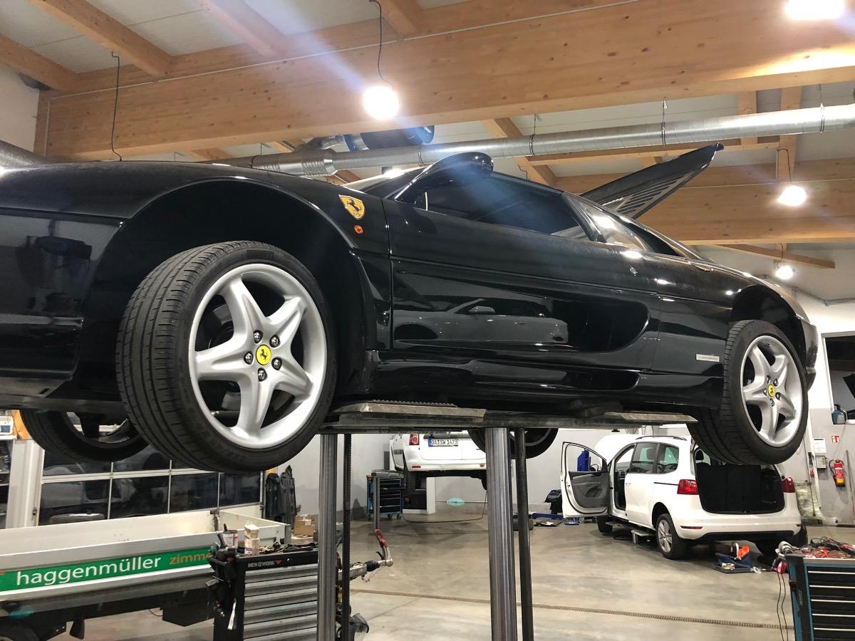

…..kurze Zwischenstand. Wir haben mit einem Oszilloskop die Signale vom Hallgeber am Getriebe geprüft. Ansich unauffällig, jedoch gab es Unterbrechungen der Stromversorgung von ‚oben‘ d.h. dem Kabelbaum. Infolgedessen wurde der Verbindungsstecker (männlich und weiblich) erneuert. Leider ohne den richtigen Erfolg. D.h. beim ‚Fahren, auf der Bühne bis Tacho ca. 120 km/h keine Auffälligkeiten. Jedoch beim Testen auf der Strasse fällt der Tach wieder nach kurzer Zeit aus und reaktiviert sich selbst wieder bei Geschwindigkeiten unter 40 km/h.
