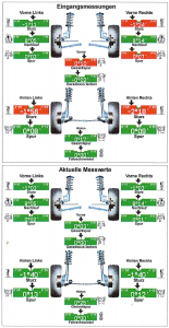

Ich habe das Vermessungsprotokoll gestern via Mail bekommen, hier scheint nach der Vermessung alles top zu sein. Ich habe gestern einen Anruf vom netten Mitarbeiter aus dem PZ erhalten. Es wurden neue Hinterreifen bestellt die kommenden Donnerstag aufgezogen werden. Hoffe das Problem hat sich dann. Wenn nicht, muss ich wohl wieder tief in die Tasche greifen und 4 neue Michelin aufziehen lassen.
