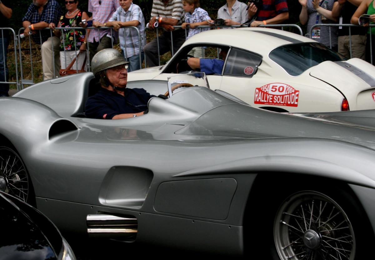

2008 von Hans Herrmann auf der Solitude gefahren.

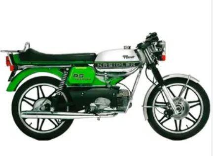

Diese Rennmaschinen kamen auch aus Kornwestheim
