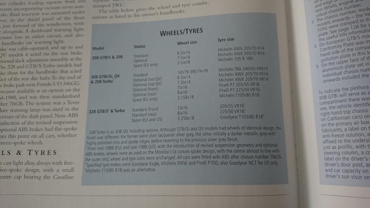

Nur die QV wurden nicht mehr auf 14" ausgeliefert - die GTxi konnten optional noch damit bestellt werden (Quelle: Keith Bluemel, Original Ferrari V8). Ob das dann Comodora oder Campagnolo Felgen waren, kann ich aber nicht sagen.
Super Buschi, das deckt sich mit meinen aktuellen Informationen von meinem Ferrari Händler.
LG

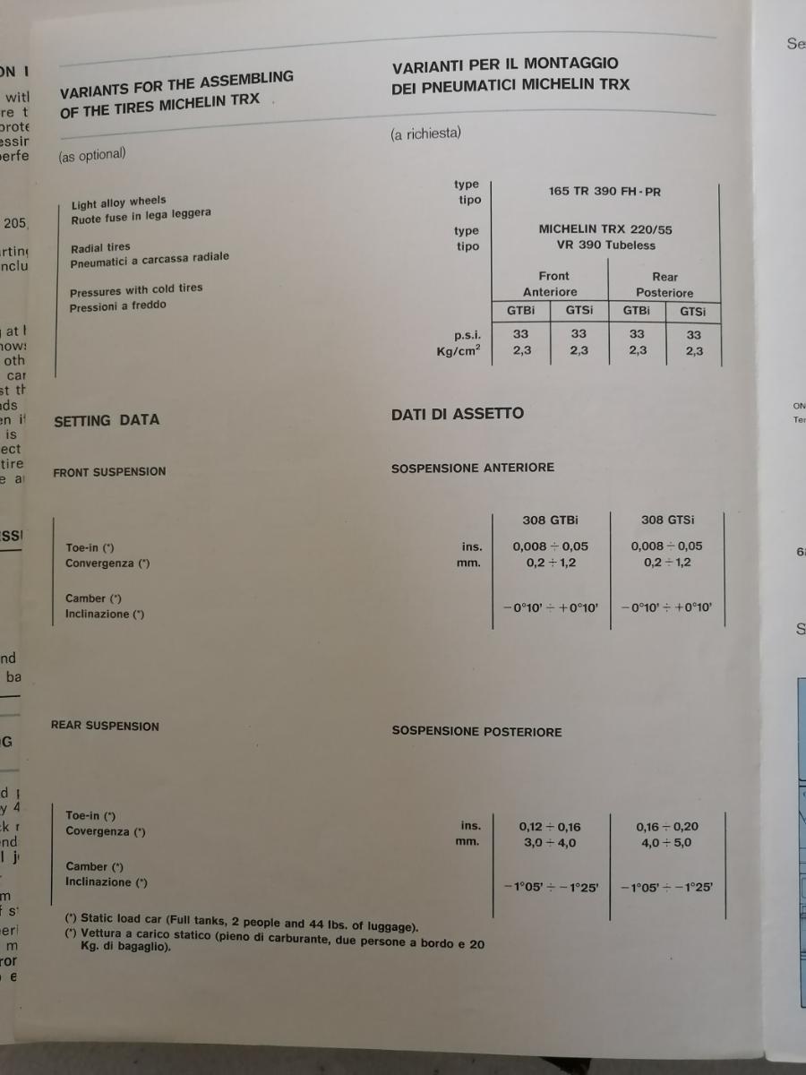

Und hier aus selber Quelle die Reifendimmensionen:
Grüße,
Al.

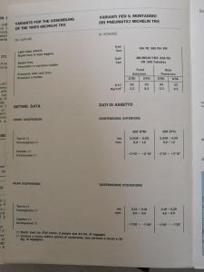

Nur mal so, der Brite liest auch nur Manuals, die Realität sieht oft anders aus, wobei die 14"er gabs noch bei den GTxi. Mein Manual:
Ein Addendum gibts aber auch, und diesen TRX nennt er überhaupt nicht:

....das heisst, vom 165TR390 eher Abstand nehmen und 16 Zoll SF?

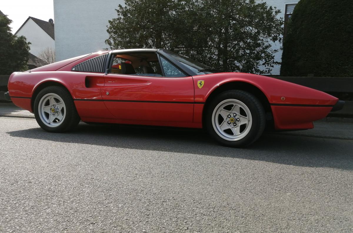

oh wie schön, keinen rechten Aussenspiegel, mal was ganz besonderes.
Das sind wahrscheinlich die 16 Zoll von SF oder?
werde ich bestellen, sieht sehr schön aus und ich kann mir vorstellen, dass sie sich auch besser fahren als die TRX

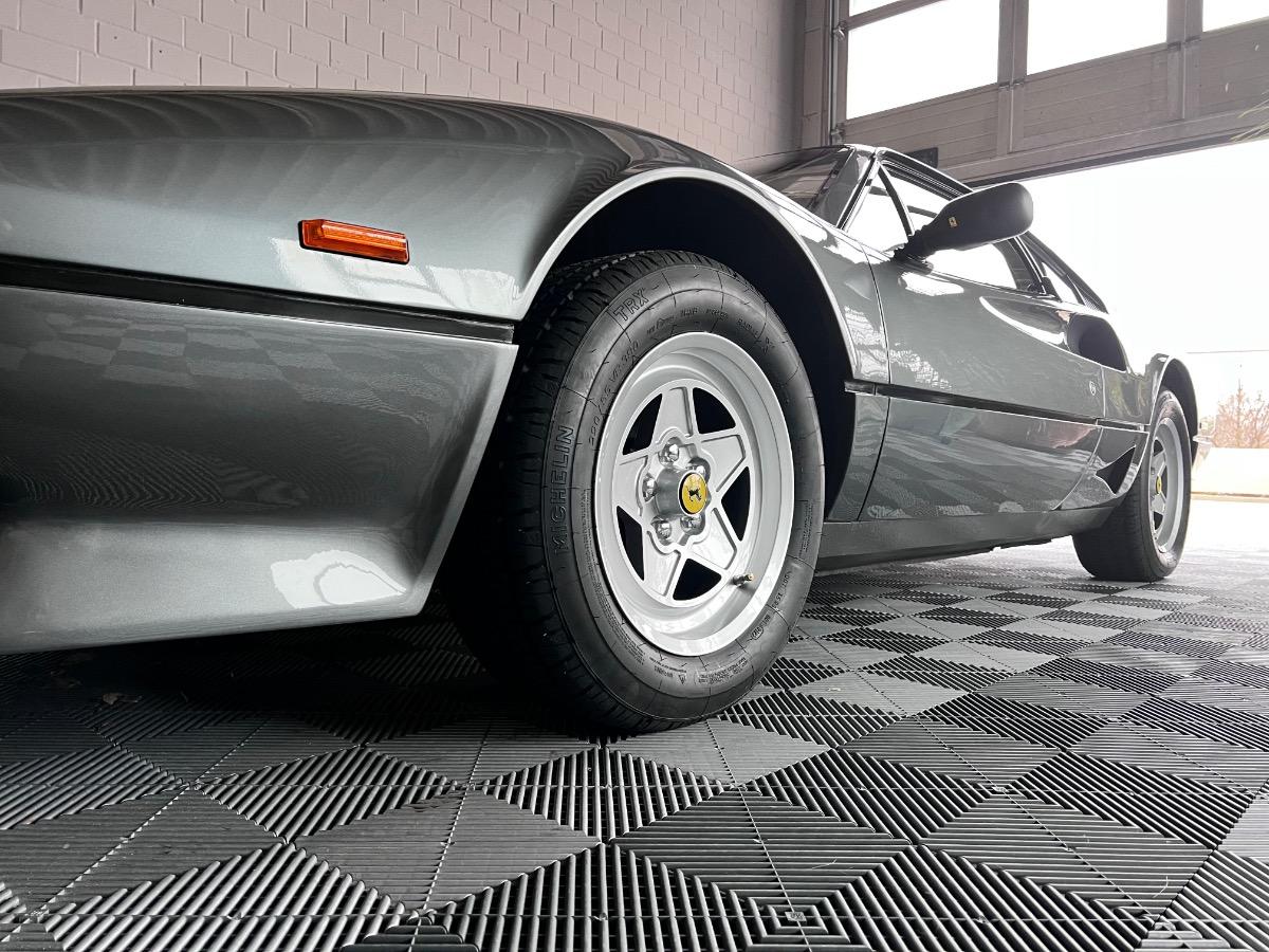

Ach, das kann ich nicht mehr rekapitulieren. Aber als schlechten Reifen habe ich die TRX nicht in Erinnerung.
Ich hab auf meinen Turbo einen frischen Satz TRX aus 22 montiert und muss sagen, der Reifen funktioniert wirklich gut und das Design passt einfach auch richtig gut.
Der TRX war damals das Maß aller Dinge und wurde auf diversen Prämiummarken als Erstausrüstung montiert.
