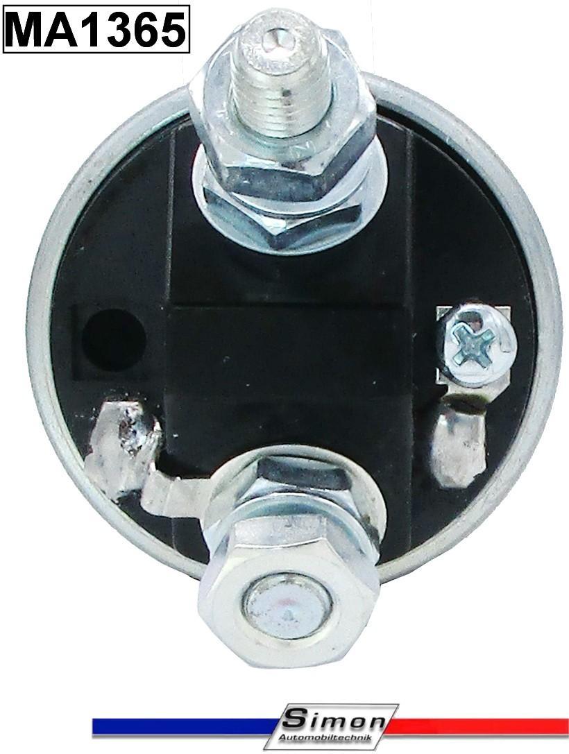

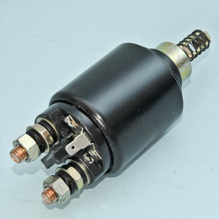

Einspruch Euer Ehren, zumindest bei älteren Autos sieht ein Magnetschalter immer so aus, wie in den Bildern unten. Einer der "dicken" Pole ist Klemme 30, am anderen "dicke" Pol ist ein in den Anlasser gehendes Kabel angeschlossen, der kleine Pol ist Klemme 50. B) Wenn man also ein Batterie-+ an den "dicken" Pol anklemmt, der in den Anlasser geht, läuft der sofort los, unter Funkenschlag an dem Pol.
Beide "dicken" Pole haben typischerweise Gummischuhe zur Isolierung.

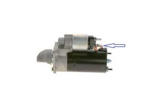

P.S.: Der Anlasser eines Ferrari 458, also einigermaßen modern, sieht so aus. Der Pfeil zeigt das in den Anlasser führende Kabel, an das man NICHT Batterie-+ anlegen sollte, weil der Anlasser sofort losläuft.
