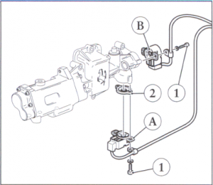

brauche wieder mal Hilfe bei der F1.
Folgendes: hatte den Positionsfühler für die Anwahl (A) am F1-Stellglied wegen Undichtigkeit demontiert und finde offensichtlich nichr mehr die korrekte Einbauposition.
Fehlerbild: Es lassen sich lediglich die Gänge 1, 2, N und R einlegen.
Hat jemand einen Tipp welche Stellung der Fühler beim Einbau in Gangposition N haben muss?
VG
Peter
Hallo Peter,
hast Du das Getriebe nach dem Einbau wieder neu angelernt ?  Den Sensor wirst Du wohl nicht wieder so exakt montiert bekommen das die hinterlegten Offset Daten passen.
Viele Grüße,
BRUNO
die Sensoren werden unter Vorspannung angebracht... danach neu angelernt via Diagnose... Wurden die falsch eingebaut, kannste die wegschmeißen, weil defekt. Mich ggf. direkt kontaktieren...
Gruß Belli

Das Getriebe wurde nicht ausgebaut, nur der Sensor am Stellglied.
@Belli
Werde den Sensor nochmal ausbauen und dich dann kontaktieren.
Update.
Erstmal vielen recht herzlichen Dank von Belli für den entscheidenden Tipp "Sensoren werden unter Vorspannung angebracht".
Sensor entsprechend eingebaut, Getriebe neu kalibriert/angelernt und alles funktioniert wieder wie es soll.
