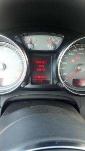

Hallo zusammen ich habe ein Problem und zwar zeigt bei meinem audi r8 Baujahr 2008 jedes mal im Display beim starten des Autos die Anzeige mit Audi hill hold assist störung an ,der hill hold funktioniert aber am Berg ,weiß jemand wieso es als Störung dann am kombiinstrument anzeigt
Das ist eine Funktion die unmittelbar mit dem Esp zusammen hängt, weil der Gierratensensor auch ESP regelt.
Lies mal ABS/ESP aus

Vielen Dank für die Info leider würde schon ausgelesen es ist nichts hinterlegt
Hi
OK dann den Gierratensensor tauschen ( der ist neu nicht billig )
