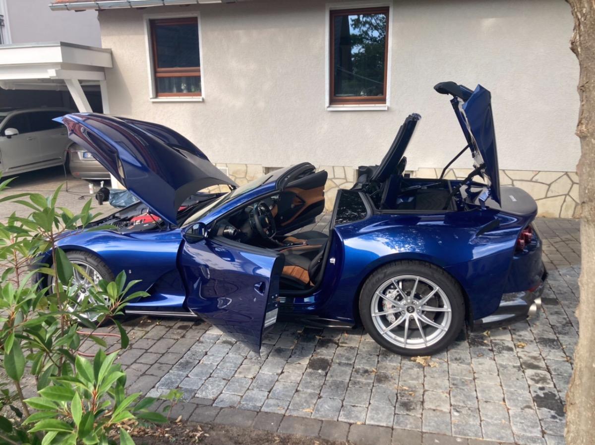

Hatte neulich einen F8 Spider bei mir, ca. 30 Minuten nach der Auslieferung. Da habe ich keine Worte dafür gefunden. Wie soll man jemanden erklären, der glücklicher neuer Besitzer ist und lange auf das Auto gewartet hat, dass man jetzt eigentlich 2-3 Polierdurchgänge braucht bis die Keramik drauf kann? Ist ja auch ein Kostenfaktor 30 Minuten nach Auslieferung. Das war nicht witzig für ein Auto dieser Preisklasse...

Da wird man von Ferrari "gezwungen" ein Auto in einer Farbe zu bestellen, die man eigentlich nicht möchte, mit einer Austtattung, die man nicht braucht, zu einem Preis, der sich mehrmals erhöht, um überhaupt ein Fahrzeug zu bekommen und bei der Auslieferung bekommt man dann Kratzer, die man garnicht bestellt hat. Da ist die Sache doch rund!

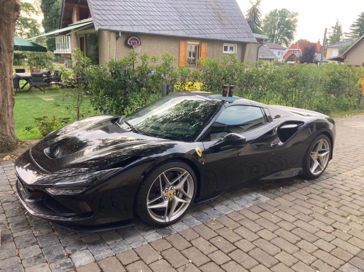

Mein "Highlight" war ein 430 Scuderia Spider.
Neuwagen in Düsseldorf abgeholt.
Fahrt dann ganz nach Süden (bis kurz vor Ende Deutschland).
ok dass da Fliegenleichen und Strassendreck dann zunächst zu entfernen war.
Aber 1,5 DIN A4 Seiten MÄNGEL.
Also richtige Mängel !!!!
War unglaublich!!!
Aber ........... ach ........ is halt so.
Trotzdem wunderschön.

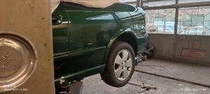

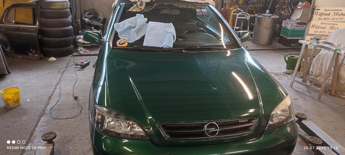

Moin

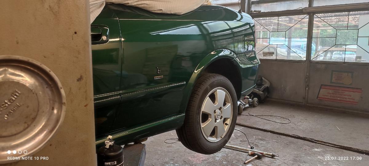

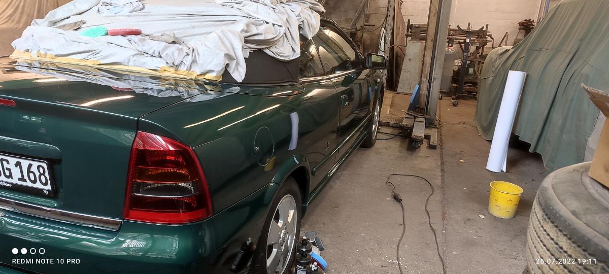

Habe mal an einem Kundenwagen😁 (natürlich Astra Cabrio) meine neuen Produkte ausprobiert, bin schon auf das Ergebnis, wenn das ganze FZ fertig ist, gespannt
Mfg Ulf

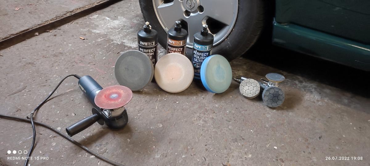

Moin
Habe die neuen Produkte ausprobiert. Nachdem ich "verstanden"habe,wie sie funktionieren, gar nicht mal schlecht
Nun noch eine Frage an die Experten:
Wie bekomme ich die gebrauchten pads am besten sauber? Oder wegschmeißen und neu?

Hallo @Ulf.M, deine Arbeit ist wieder einmal extrem gut geworden. Der 50:50 Vergleich sieht wirklich richtig gut aus. Was ein Unterschied:-))!.
Ich finde auch die Farbe auf dem Auto extrem schön. Selten und schön! Ich hatte übrigens mal das selbe Fahrzeug vor vielen Jahren (in Blau) und trage den G-Astra bis heute in meinem Herzen. Das war damals der 2.0l Turbo, ein tolles und flottes Fahrzeug für ein junges Mädl‘ danals.
Nun etwas ausführlicher zu deiner Frage, wie man am besten Polierpads reinigen kann. Immer häufiger trauen sich ja Autopflegeenthusiasten den Griff zur Poliermaschine zu - was ich einfach toll finde! Spätestens nach dem Polieren fühlt man sich, so wie du jetzt Ulf, dann aber mit der Frage konfrontiert: “Wie reinige ich jetzt die ganzen Pads?”. Ich würde die unterschiedlichen Methoden in diesem Post gerne zusammenfassen und um meine persönlichen Erfahrungen ergänzen. Zielgerichtet gehe ich nur auf Schaumstoffpads ein, da davon auszugehen ist, dass die meisten Detailer hier im Forum aus Schaumstoffmaterial gefertigte Pads verwenden (auf Lammfell/Baumwolle/Mikrofaser/Hybridpads gehe ich gerne ein anderes Mal gesondert oder bei Interesse per PN ein). Außerdem erkenne ich auf deinen Bildern nur Pads aus Schaumstoff:
-1. Muss man Polierpads reinigen?
Ganz einfach – nein! Wer sein Fahrzeug nur wenig und selten poliert, beispielsweise alle 3-Jahre, der sollte sich in meinen Augen auch immer frische Pads gönnen. Zumindest wäre das meine Empfehlung. Daher ist der hier genannte Vorschlag “Wegwerfen” unter diesem Gesichtspunkt völlig richtig. Mit einer Investition von durchschnittlich 50€ bekommt man in der Regel ein (individuell zusammengestelltes) Set von qualitativ sehr guten Pads für ein ganzes Auto. Dies spart Zeit, Mühen, Nachlaufkosten und riskiert nicht das bestmögliche Ergebnis. Möchte man die Polierpads ein weiteres Mal benutzen, weil u.a. Effizienz/Spaß/Nachhaltigkeit persönlich wichtige Kriterien darstellen, dann ist eine gründliche Reinigung der Pads jedoch schlichtweg unumgänglich.
-2. Wie reinige ich die Polierpads?
Auf diese Frage gibt es keine Pauschalantwort – viele Möglichkeiten bieten sich dazu an.
 Eine Variante kann die Reinigung mit Gallseife sein. Optimalerweise sollten die Pads unmittelbar nach dem Polieren kräftig mit Druckluft ausgeblasen werden. Ein leichter Nebel in der Luft zeugt von der restlichen Politur, welche sich in den Poren des Pads festsetzte und nun rausgeschossen wurde. Danach die Pads mit einem Stück Gallseife + Wasser oder einem fertigen Gallseifenkonzentrat aus der Drogerie kräftig unter lauwarmen, fließendem Wasser auswaschen. Ich nutze gerne Dr.Beckmanns Gallseifenkonzentrat, da es mit einem Borstenkopf ausgerüstet ist und dieser auch die Poren der Pads tiefenrein säubert. Anschließend lege ich meine vorgereinigten Pads in einen Eimer wieder mit Gallseife und heißem Wasser. Das Ganze lasse ich so in einer Ecke stehen und für 72-Stunden ruhen. Nach dem Bad im Eimer wasche ich die Pads dann unter fließendem Wasser ein letztes Mal komplett aus und drücke mit den Fingern die Reste der Seifenlauge heraus. Statt der Seifenlauge aus Gallseife bietet sich, wie hier schon empfohlen, auch ein Mikrofaserwaschmittel  (z.B. Petzold's Spezial Waschmittel) an.  Eine andere Variante kann das Waschen in der Waschmaschine darstellen. In Kombination mit einem Mikrofaserwaschmittel verrichtet der maschinelle Waschgang ein sehr gutes Ergebnis.
-3. Was muss ich besonders beachten?
Aus eigener Erfahrung möchte ich noch zwei Dinge anfügen, die ich persönlich beim Reinigen von Polierpads für besonders wichtig empfinde. Zum Einen sollte man sich der Tatsache bewusst sein, dass ein gewaschenes Pad ein gebrauchter Gegenstand ist und man keine 100% volle Leistung mehr verlangen darf. Der Schaumstoff verliert durch den Reinigungsprozess ausnahmslos immer an Stauchhärte und damit an Performance. Ich nutze ein gebrauchtes, ursprünglich stark abrassives Pad nach intensiver Erstnutzung in seinem Zweitleben beispielsweise eher für einen milderen Poliergang auf Medium-Level. Entsprechend ein stark gefahrenes und gereinigtes Mediumpad im Anschluss nur noch um ins Finish zu fahren damit. Zum Anderen sollte man, gleich für welche Reinigungsmethdode man sich auch entscheidet, die Pads bitte immer lange genug trocknen lassen und final erneut ausblasen mit Hochdruck. Die Pads lediglich 1-2 Tage trocknen zu lassen im geschlossenen Raum (und sie danach wohlmöglich in einem Plastikbeutel oder einer geschlossenen Box aufzubewahren) genügt nicht und kann zum Schimmeln der Pads führen - da bilden sich die außerirdischsten Kolonien im Kern des Pads und wachsen im schlimmsten Fall über sich hinaus was das Zeug hält. Daher empfehle ich den Pads bitte immer eine adäquate Trockenzeit zu gönnen und final erneut auszublasen, um wirklich auch die letzten eingetrockneten Politurreste zu eliminieren. Danach sollten die Polierpads in Tütchen/Boxen etc. geschützt vor Staub und Feinpartikeln sicher aufbewahrt werden.
Ich hoffe dir damit etwas weitergeholfen haben zu können @Ulf.M. Bei Fragen, Problemen und Tipps stehe ich wie immer gerne zur Verfügung. Einfach melden.
