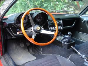

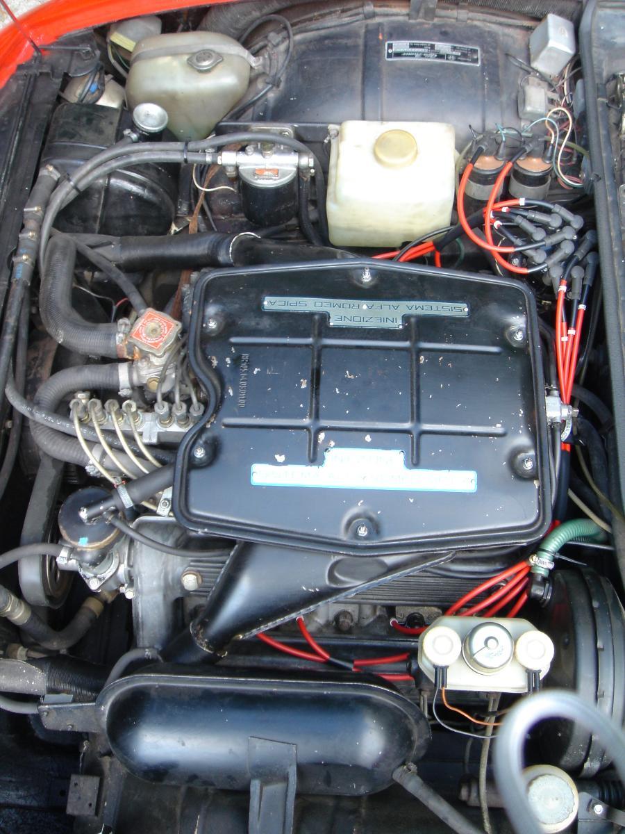

Stell doch mal bitte ein Foto von deinem Schätzchen...... 👁️
Das erste Foto ist von https://christian-thomas.com/portfolio/alfa-romero-montreal gemacht, dessen Erlaubnis ich zur Verwendung in Foren habe.
Seit den beiden anderen Fotos hat sich in Details ein bissl was getan. Beispielsweise ist die horizontale Abdeckung um den Schaltsack nicht mehr mit Schrauben befestigt, sondern gerastet, wie original. Bei fast allen Montis eiht es so aus wie hier noch im Foto, bei meinem jetzt aber nicht mehr.

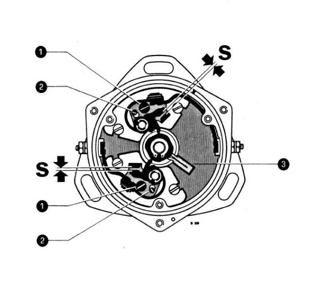

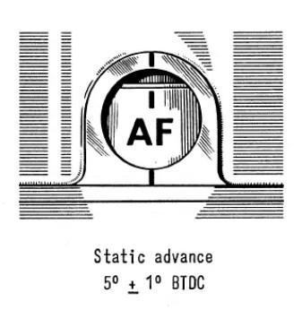

Die Zündung sollte man auch überprüfen. Hierbei reicht es im Prinzip den (unkritischen) Kontaktabstand zu messen, ggf. einzustellen und schließlich den Zündzeitpunkt einzustellen. Die Kontakte selbst unterliegen keinerlei Abbrand, weil es eine elektronische Kondensator Zündanlage ist, wo durch die Kontakte nur ein minimaler Steuerstrom fließt. Verschleiß gibt es nur an den Nockenarmen und wenn man vergessen hat den Filz (3 im folgenden Bild) ab und an zu schmieren.
Wegen des minimalen Steuerstroms kann es aber zu einem Problem kommen, das Manche schon zur Verzweifelung getrieben hat. Auf den Kontakten kann sich nämlich eine Oxidhaut bilden, welche dann die Steuerung der Zündelektronik behindert. Daher sollte man bei jeder Inspektion zwischen den Kontakten ein paarmal 1000er Schleifpapier durchziehen, um eventuelle Oxidschichten zu entfernen.

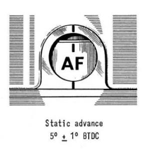

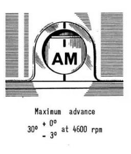

Der Zündzeitpunkt wird anhand der beiden Marken auf der Schwungscheibe eingestellt. Wenn die Werte nicht beide hinhauen, dann ist etwas an der Fliehkraftverstellung blockiert, verharzt oder ausgeschlagen. Das muss unbedingt zeitnah korrigiert werden und kann natürlich auch auf einem Verteilerprüfstand (siehe unten) getestet werden.
1220764204_Monti4.thumb.jpg.bcda97dce45d8fb47501cd0a4000c5c6.jpgMonti5.thumb.jpg.8ec03a4be1f104f2b5489920de4e76fc.jpg
Das "Fiese" bei der Einstellung des Zündzeitpunktes ist, dass je einer der beiden Kontakte im Verteiler eine Zündbox und diese jeweils vier Zylinder steuert. Und die obigen Marken sind nur für einen der beiden Kreise auf der Schwungscheibe vorhanden. Wenn man also die Kontakte erneuert, dann kann man vier Zylinder richtig einstellen, die anderen vier Zylinder können aber ziemlich daneben sein, wenn der Winkelabstand der beiden Kontaktplatten zueinander im Verteiler nicht stimmt. Das bekommt man nur dann wieder hin, wenn man den Verteiler auf einen Verteilerprüfstand setzt und den Winkelabstand richtig einstellt. Dann sind bei Einstellung der Zündung im Fahrzeug beide Kreise automatisch richtig eingestellt, wenn man nur den einen Kreis, zu dem die Marken gehören, eingestellt hat.

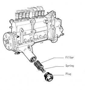

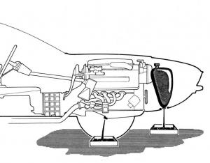

Beim Ölwechsel müssen Ölwanne und Ölreservoir abgelassen werden.
Natürlich sollte der Ölfilter auch erneuert werden. Vergessen wird meist, dass die Spica Einspritzpumpe nicht nur an den Ölkreislauf angeschlossen ist, sondern auch einen eigenen kleinen Ölfilter hat. Wenn der zu geht, dann ist die Pumpe bald mangels Schmierung hin.
Pumpenseitig hat die Einspritzpumpe in dem Filtergehäuse ein Rückschlagventil, so dass nicht alles Öl beim Filterwechsel aus der Pumpe ausläuft und genug Öl nach dem  Anlassen in der Pumpe ist, bis der Öldruck dort oben ankommt. Wer ganz ängstlich ist, baut die thermostatische Steuerung ab und gibt über dessen Öffnung etwas Öl rein.
Im Ergebnis, wer einen Monti von einer Werkstatt warten lassen will, prüft am Besten deren Kompetenz mit der Frage "Haben Sie einen Verteilerprüfstand?" Wenn die Antwort "nein" ist, oder "brauchen wir doch gar nicht, geht auch so", dann empfiehlt es sich nach einer anderen Werkstatt zu suchen, zumindest jedoch denen zu verbieten die Kontaktplatten im Verteiler zu lösen.
